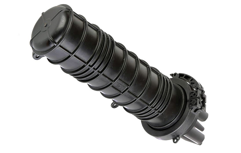

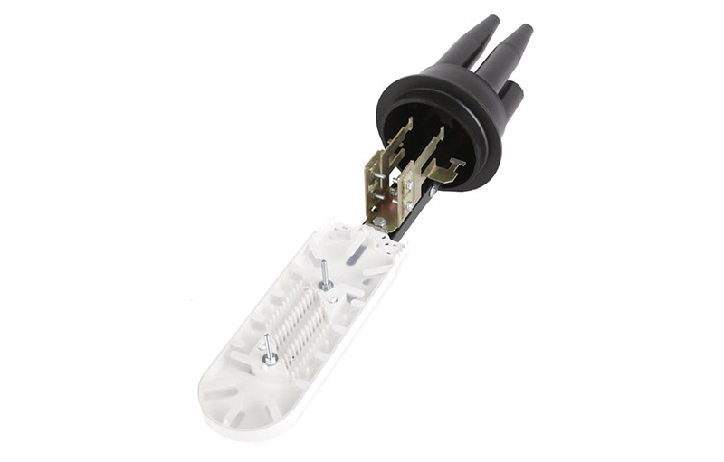

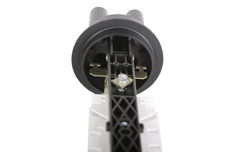

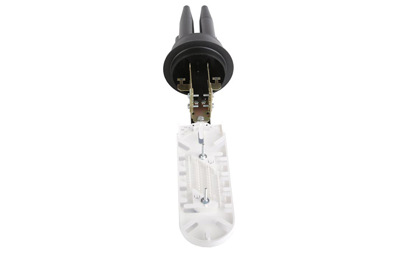

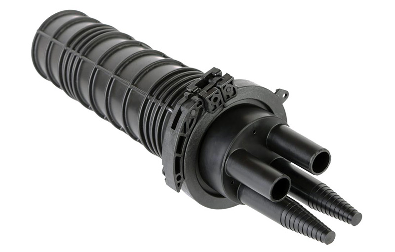

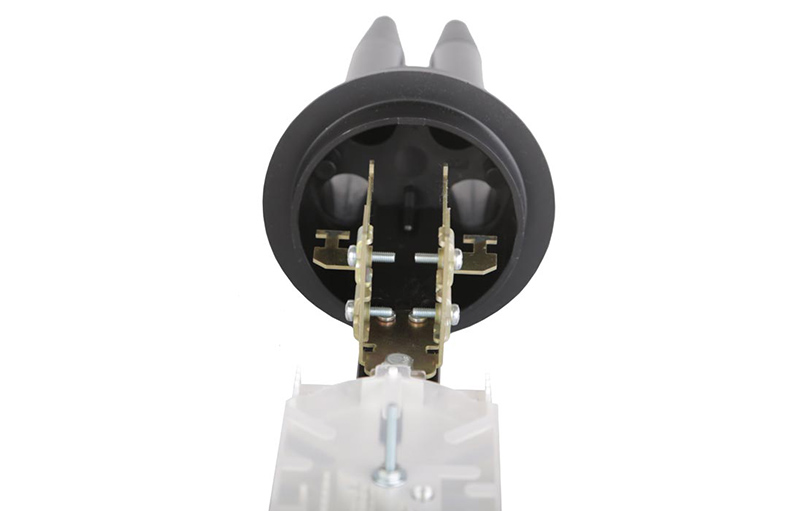

ССД продолжает развивать свою лучшую, на мой взгляд, компактную муфту - МОГ-Т-3.
Новая ревизия называется МОГ-Т-3-40-1КБ4845-ВКМ (ввод кабельный механический)

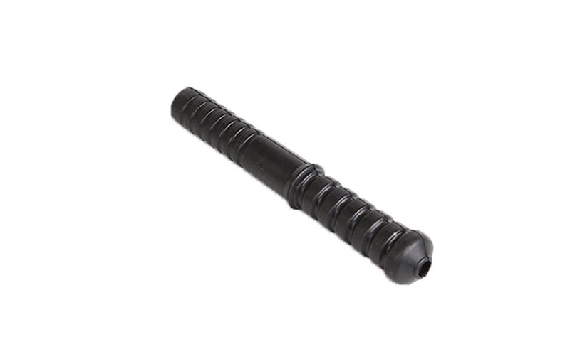

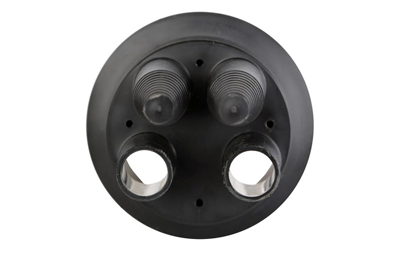

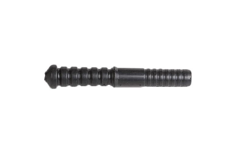

Да, на этот раз руки конструкторов дотянулись до кабельных вводов, которые решено сделать механическими. Но если весь мир плотно сидит на PG вводах, то мы идем своим путем :)

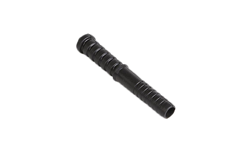

ССД спроектировали непонятное нечто, которое обещает очень крепко держать кабель.
untitled_1_0000_5dm_5031.jpg untitled_1_0000_untitled_1_0001_5dm_5030.jpg untitled_1_0002_untitled_1_0002_5dm_5027.jpg
Эти штуки бывают двух типов. Есть на кабель от 10 до 13 мм диаметром, а есть на кабели от 13 до 16 мм. Спорное решение - все эти прибамбасы обычно теряются. Но может оно того стоит. Надо пробовать.
Что дает такая мех герметизация? Отсутствие огня - это раз. Т.е. появляется возможность работы в очень сухих местах, где не желательно орудовать факелом. Это бывает крайне редко, т.ч. будем считать, что это альтернатива, тем более два входа оставили таки под ТУТ (в комплекте идет два ВКМ). Но можно отдельно купить еще два ВКМ и тогда будет квартет. Что еще? Возможность быстро приступить к монтажу - это два. Если вам необходимо произвести много стыков строительных длин, то возможно эти вводы сэкономят вам какое-то время. Как раз на монтаж еще одной муфты, если вы в день делаете их с десяток.

Подобные вводы специфической формы в мире используют и муфты такие есть. В России они редкость, но в свое время их продвигали и у нас, я их видел. Герметизация достаточно проста. Резинка натягивается на кабель, а потом за хвост втаскивается через патрубок вместе с кабелем.
Только в обратном направлении.
Кабель вводится в муфту, натирается мылом, на него натягивается сальник, а потом "вытягивается" из муфты через ввод...

Было бы. Но вот тут такая интересная ситуация получается. Мне в комплект закинули ввода на кабель от 13 до 16 мм, а у меня везде кабель 10-13 мм
Даже когда получаются стыки с 15 мм кабелем, то второй все равно на 10-13.
И вот мне думается, что это дико не удобно. Если бы в комплекте с муфтой шел третий (уж не говорю про пару) ввод на другой номинал (а их всего два) то это было бы весьма кстати. А так получается надо точно знать какой у нас кабель и подбивать под него муфту с комплектом вводов.
Вот такая вот фигня нарисовалась.
Не переживай. Мне недавно вообще по одному вводу положили в муфту, а срезано два ввода на муфте. Вот теперь будут досылать. Так что твоя ситуация не так уж плоха) Так же на почту скинули текствый вариант инструкции.

Главное, что дает мех герметизация стихийно строящимся провайдерам - возможность напихивать несколько тонких кабелей в один PG ввод, причем делать это как сразу, так и постфактум добавлять. В вашем случае неактуально, а для меня вот очень критично. Тут, как я понимаю, нет такой возможности?
4 часа назад, Барагоз сказал:
Это не тот случай.
Мы тоже любим колхозить, но это не тот случай. Это про довольно интересное промышленное решение с механической "самогерметизацией"
А нафига козе баян? Термоусадка рулит! Если нельзя факел, так можно фен взять. А если вообще ничего нельзя, так есть герметизирующие скотчи. Заматываешь сначала силиконовым, а потом отверждаемым. И на века! А этот аналсекс с мылом лучше в другом месте и с другими целями... ;)
