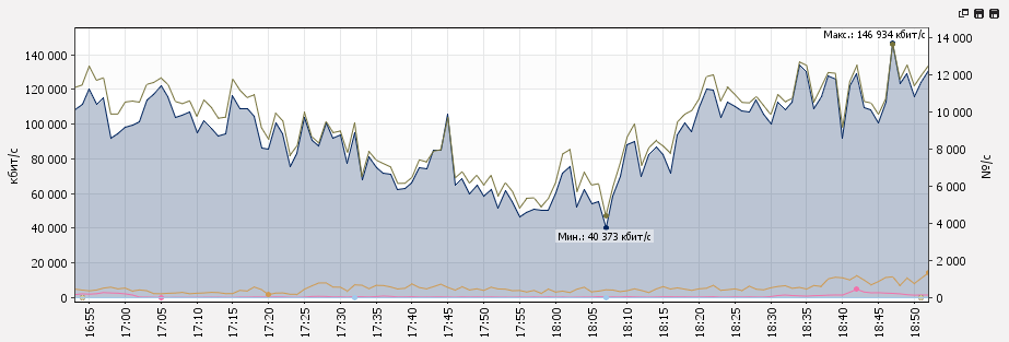

iMPoSsibLe_iT Posted March 29, 2017 Posted March 29, 2017 (edited) Доброго времени суток. Имеется линк PtP на UBNT PowerBeam 5AC500. Расстояние ~6км. При нагрузке на канал ~150-160мбит/сек, 10-12к pps/сек клиенты начинают жаловаться. Проявляется в небольшом пакетлоссе и падении скорости. Видимо начал упираться во что-то. Сам населённый пункт в ближайшие 2-3 года врятли выберет 250-300мбит/сек. Отсюда появляется вопрос имеет ли смысл замена данных PB AC500 на что-то типа AirFiber 5X ? з.ы. данный канал используется только для Download трафика. Upload идёт через отдельный канал. Edited March 29, 2017 by iMPoSsibLe_iT Вставить ник Quote

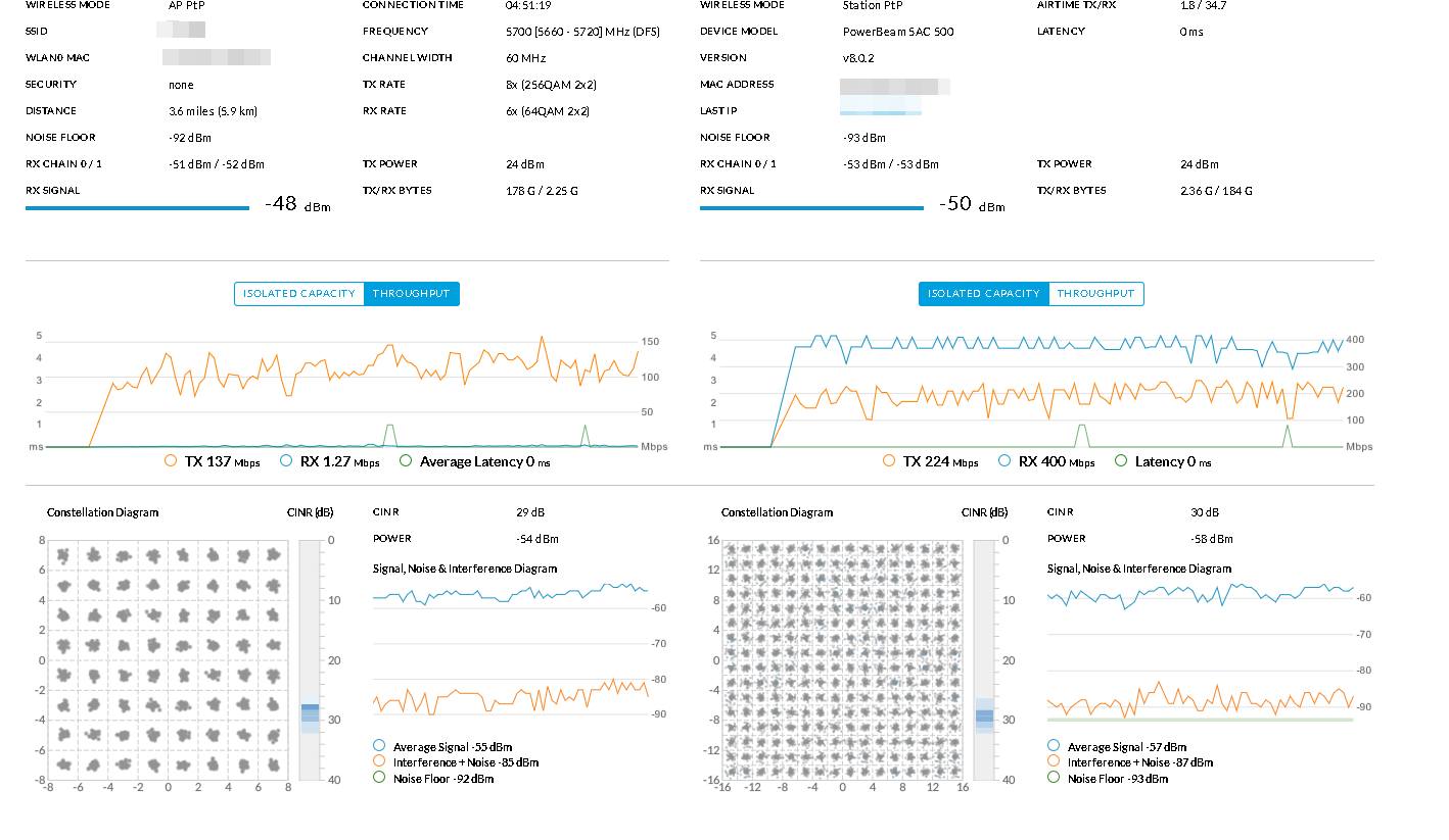

kvartal1 Posted March 29, 2017 Posted March 29, 2017 Для начала поставь ширину 80 и посмотри. Если будет также, тогда упёрся ты в пропускную способность моста. Если есть деньгу, то уже заказывай Файбер. Вставить ник Quote
Saab95 Posted March 29, 2017 Posted March 29, 2017 Для начала надо понять, как при сигналах -50 и однонаправленном трафике, такая фигня получается=) Ведь оборудование УБНТ, по тем сообщениям, что пишут на форуме, считается операторским и очень хорошо работает. Для начала поставь ширину 80 и посмотри. Если будет также, тогда упёрся ты в пропускную способность моста. Если есть деньгу, то уже заказывай Файбер. Это сделать можно, а еще мощность убавить и покрутить антенны. Кроме всего, при подобных жалобах нужно было дополнительно проверить канал, запустить те же пинги и проверить, есть ли реально потери, увеличение задержки или какие-то другие симптомы неполадки. Так же надо определить какой трафик идет через канал, это чисто IP между двумя маками, или туда попадает часть трафика локалки с кучей маков и т.п. Вставить ник Quote
iMPoSsibLe_iT Posted March 31, 2017 Author Posted March 31, 2017 При 80Mhz канальная скорость поднимается,но результата в реальной производительности минимум. Убавлять мощность и крутить пробовали результат близок к нулю. Вставить ник Quote
Saab95 Posted March 31, 2017 Posted March 31, 2017 Значит уперлись в пакетную производительность. Нужно менять. Вот вам и "операторское" оборудование. Вставить ник Quote
iMPoSsibLe_iT Posted March 31, 2017 Author Posted March 31, 2017 Я так же пришёл к заключению что проблема в pps на данном мосту. Дело в том что клиенты на нём очень любят торренты,а для WiFi моста это нехорошо. Вставить ник Quote
rdc Posted March 31, 2017 Posted March 31, 2017 Меняйте. Пакетная производительность af5x не ограничена, он прокачает всё что влезет в полосу. Вставить ник Quote
xabarov Posted March 31, 2017 Posted March 31, 2017 При нагрузке на канал ~150-160мбит/сек, 10-12к pps/сек клиенты начинают жаловаться. У этих устройств полка pps в несколько раз выше, чем вы получаете. Проверьте свичи/роутеры, возможно где-то упирается в порт. Вставить ник Quote
Sonne Posted April 1, 2017 Posted April 1, 2017 В какую сторону трафик идет? Там QAM64 или QAM256 ? Добейтесь норммального сигнала для начала, при такой мощности и расстоянии должно быть стабильно QAM256 и до 200 Мбит стабильных. 40 к pps дает этот девайс. Аирфайбер поможет совершенно точно, только ставьте антенны 30 Дб. Вставить ник Quote
Sonne Posted April 1, 2017 Posted April 1, 2017 На 60 Мгц не работает максимальная модуляция QAM256, там их две и максимальная сильно увеличивает скорость. У меня 200 Мбит прокачивается нормально на 40 МГц на точно таких устройствах. Наверно если бы можно было поста 100 или 1000 Мгц, только их бы ставили, а потом жаловались по форумам. Вставить ник Quote
