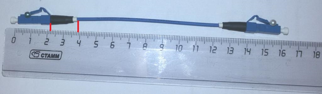

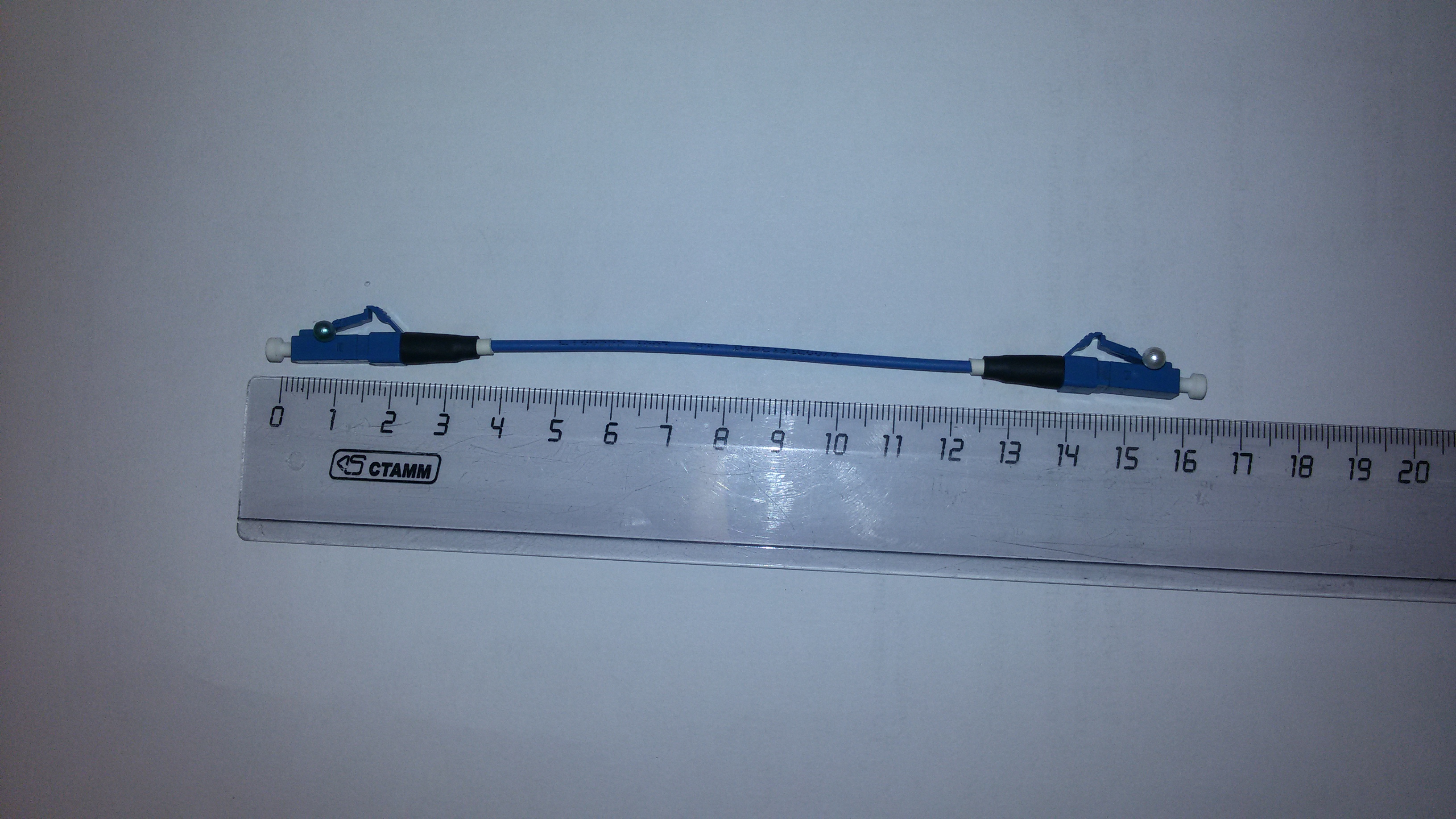

Кто знает где можно прикупить (желательно в Санкт-Петербурге) вот такие патчкорды как на фото (идут в оборудование Nokia, бывшее Alcatel-Lucent)

там волокно может быть многомод :)
любимый прикол сотовиков
Было бы многомод, они бы были, скорее всего, с оранжевыми розетками.
Это мм волокно 62.5 на 125 или 50 на 125. У сотовиков точно мм. Берите стандартные патчи по метру. Но тот который у вас в буфере из металлической ленточной спиральки скорее всего )
А с чего вы взяли что это сотовое?
Такое например есть между SFP модулем и транспондером DWDM... Там одномод...

Хитрость в размере наконечника - если будет стандартный, то не закрыть крышку - пережимается.

На фотографии обычный LC коннектор. Что не так !?
Наконечник чуть короче обычных - именно на 1см. Ещё такие же, но загнутые

А можно сделать фотографию двух рядом? Обычного и вашего волшебного?

Сам LC стандартный- сейчас замерил... А вот хвостовик у ТС 17мм а на стандартном 28-33мм...
а вот да... часто глубины шкафа не хватает, и патчи дверью пережимаются... вот SC шные патчкорды найти бы с коротким хвостом, а то раз несколько приходилось 2 пигтейла вместе сваривать, они торчат сильно меньше

Про оборудование я уже указывал выше Nokia (ранее это alcatel-lucent dwdm 1830pss). патчкорд одномодовый, используется как loopback и для ряда межблочных соединений в dwdm сетях.
вернусь к своему вопросу - кто знает где можно заказать желательно в Санкт-Петербурге патчкорд с коротким хвостовиком и маленькой длиной?
а если просто срезать излишек хвостовика ?
на крайняк его можно заменить термоусадкой с клеем если у исполнителя не будет коротких хвостовиков
Воот... Одномод 100% не многомод... Просто тут что то зациклились на него- многомод... И говорят мне что я нехера не понимаю...
Я так думаю просто такой подойдет- да сам шнур длинный, но пипка короткая... http://shop.nag.ru/catalog/01898.Patch-kordy/02103.Montazhnye-shnury/17662.SNR-PC-LCUPC-1m-09
