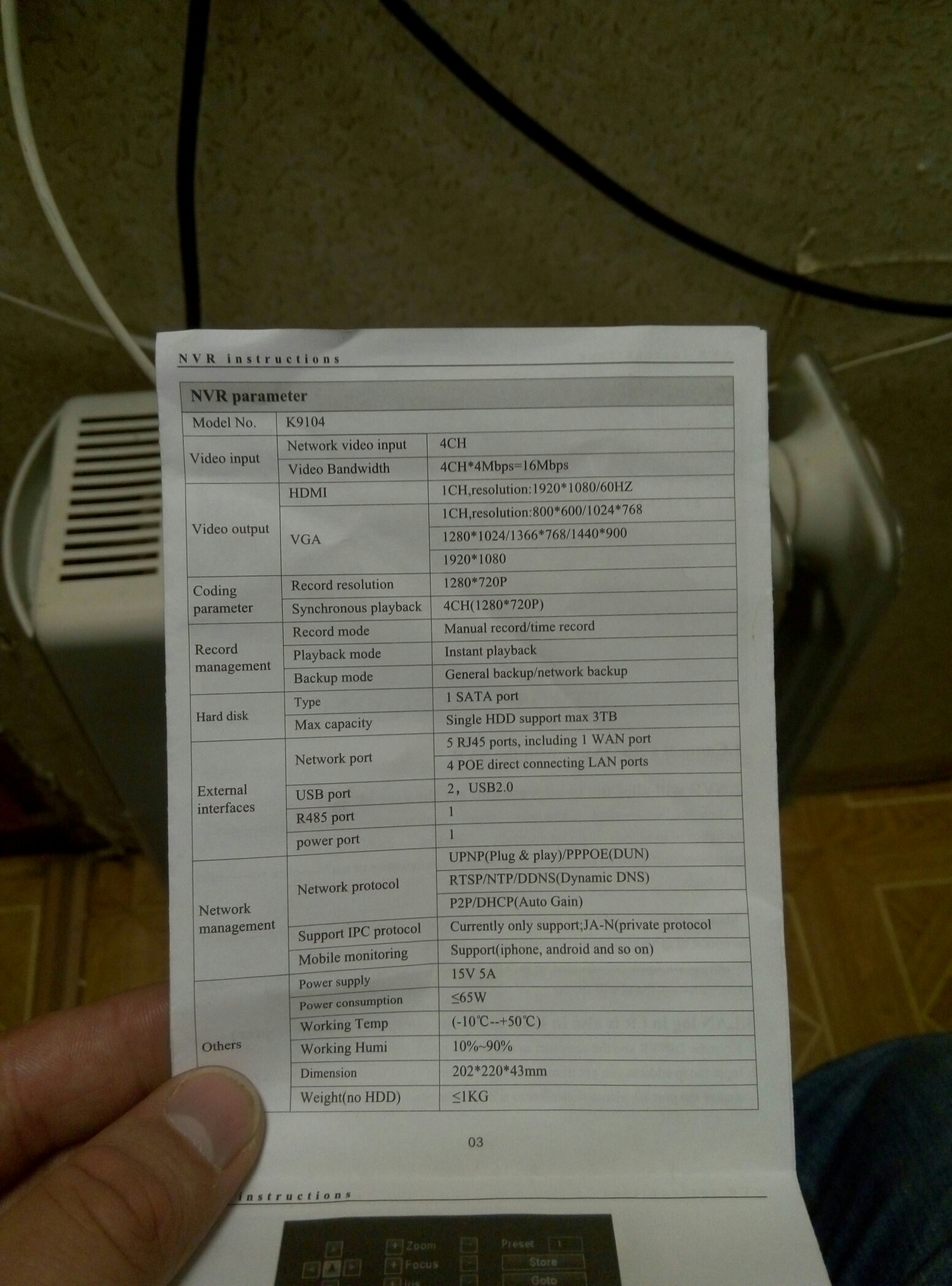

Помогите совместить данный регистратор с камерой IP камеры - J2000-HDIP14Pvi40P (2.8-12) ( http://j2000.ru/catalog.php?poz=SN000000972&tg=0 ). При покупке камеры заказчику напели, что эта камера с Onvif подойдет абсолютно к любому регистратору. Но дело в том что у регистратора в инструкции обозначен только один протокол JA-N( private protocol ).
вопрос: кто знает как их(камеру и регистратор) свести вместе и видел кто - нибудь камеры с таким протоколом, где их можно найти?

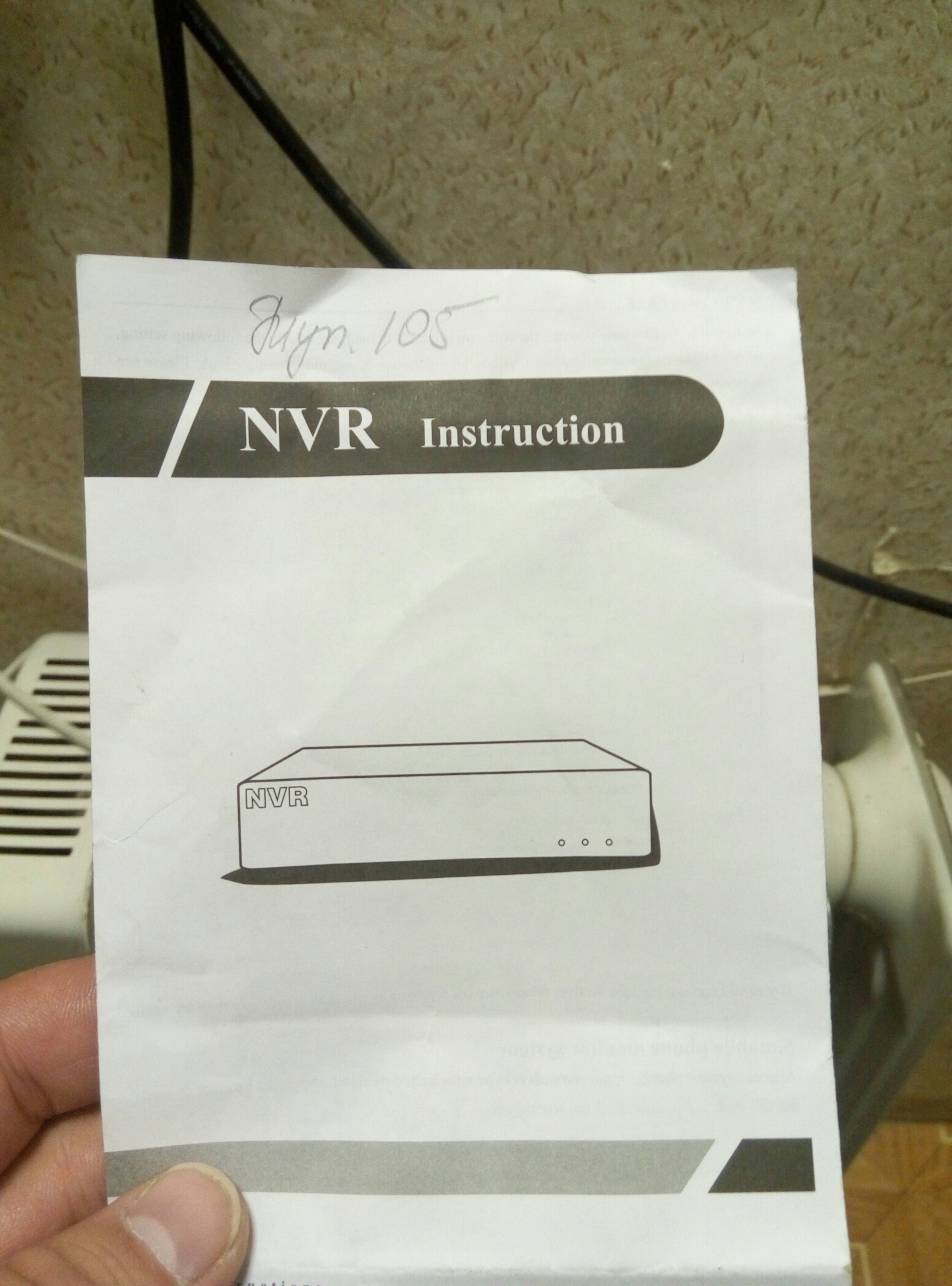

"Кроилово ведет к попадалову" - здесь на 100%. Есть три варианта - 1) Привлечь тех кто напел про Onvif, не зная про регик - и вернуть им камеру. 2) Дернуть производителя регика - хотя - бесполезно, ONVIF он и не обещал - судя по фиговому листочку. 3) Сварганить стенд и посмотреть сниффером как общается регик и камеры - почесать голову - и вернуться к п.1-п.2
