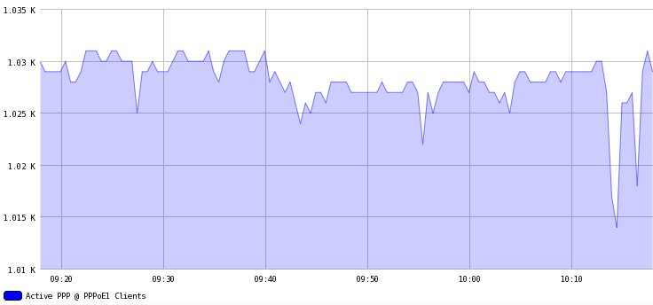

maxkst Posted April 7, 2017 Posted April 7, 2017 3) Обрывов сессий не происходит (проскакивала такая проблема)? Сорри, если немного не в тему, но как вы мониторите обрывы? по логам не очень удобно ИМХО. Мы график смортим, и потом разбираемся, если провал существенный... Вставить ник Quote
Saab95 Posted April 7, 2017 Posted April 7, 2017 На этом графике маленькие обрывы не будут показаны. Вставить ник Quote
maxkst Posted April 7, 2017 Posted April 7, 2017 Зависит от PPPoE клиентов. Некоторые по минуте переподключаются. Если девайс начнет рандомно отключать клиентов, что маловероятно в принципе, то мы это по медленным клиентам заметим на графике. Опять же логи не запрещено смотреть... Мы так то в основном следим за крупными провалами из-за перестроения ОСПФ и МПЛС, которые не всегда происходят бесшовно. Кстати, что уж совсем не по теме, было бы неплохо в логах видеть OSPF не только с FULL to Down, но и обратно. Куда с такими пожеланиями обращаться? Вставить ник Quote
