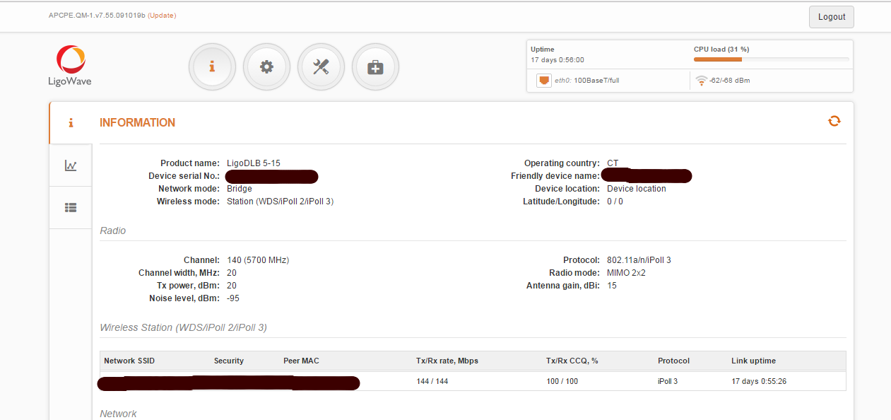

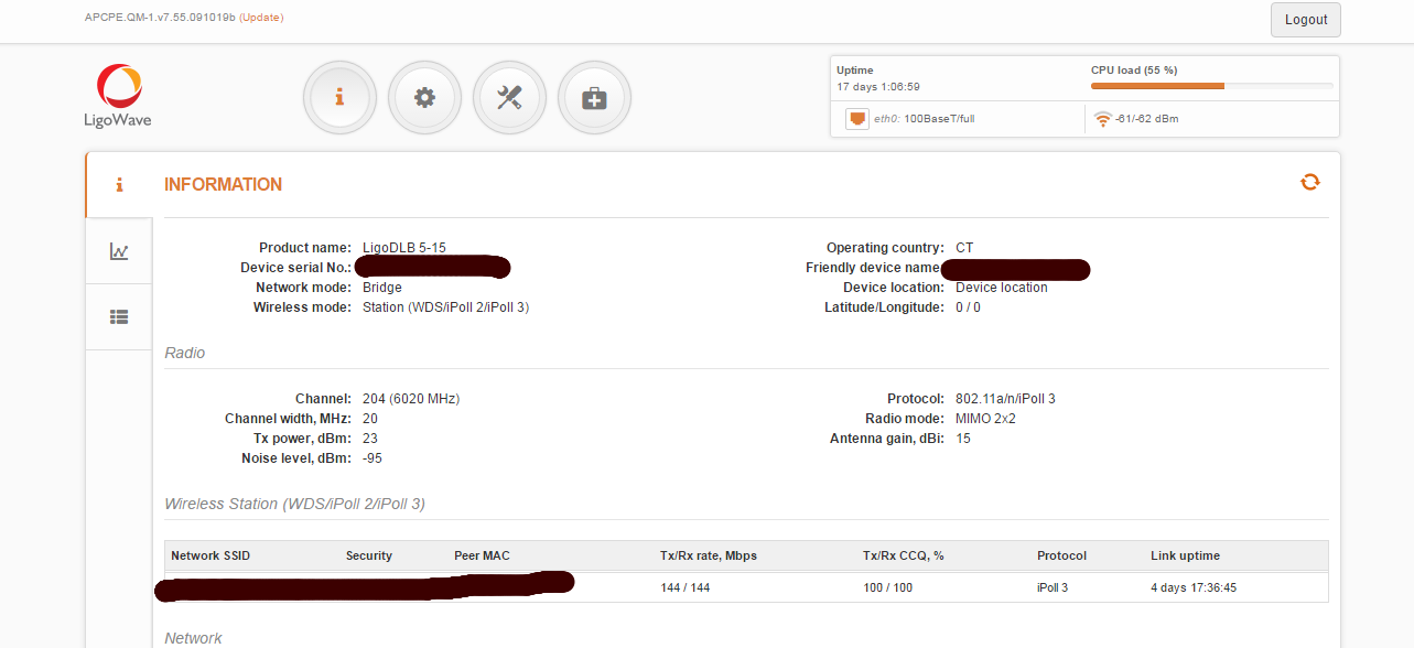

haverlinkfor Posted March 28, 2017 Posted March 28, 2017 Странные у вас показатели, PER autorate точно поставили? Вот линк 8 км через несколько посадок на 90см офсетами с достаточно большим пееркосом держит стабильно максимальную модуляцию. Еще один линк на 17 км на офсетах (частота 6000+), тоже все на максимуме. Также множество подобных линков
Fint Posted March 28, 2017 Author Posted March 28, 2017 (edited) Странные у вас показатели, PER autorate точно поставили? С лиго впервые работаем, сам не понимаю почему такие показатели. PER autorate это где? Вот линк 8 км через несколько посадок на 90см офсетами с достаточно большим пееркосом держит стабильно максимальную модуляцию. Еще один линк на 17 км на офсетах (частота 6000+), тоже все на максимуме. Также множество подобных линков Данный линк тоже в офсете 55 см. Вот этот линк на частоте 5540 в ipoll2: на частоте 5540 в ipoll3: на частоте 6005 в ipoll3: частота 6005 в ipoll2: Edited March 28, 2017 by Fint

haverlinkfor Posted March 28, 2017 Posted March 28, 2017 Да, чтобы увидеть окончательный сигнал нужно после соединения подождать пару тройку минут. Для точка-точка в ipoll3 выбирайте alternative autorate и будет вам 100% циферки
Fint Posted March 28, 2017 Author Posted March 28, 2017 (edited) Для точка-точка в ipoll3 выбирайте alternative autorate и будет вам 100% циферки так? Edited March 28, 2017 by Fint
haverlinkfor Posted March 28, 2017 Posted March 28, 2017 Для точка-точка в ipoll3 выбирайте alternative autorate и будет вам 100% циферки так? Да
Fint Posted March 28, 2017 Author Posted March 28, 2017 Для точка-точка в ipoll3 выбирайте alternative autorate и будет вам 100% циферки так? Да Сделал. Подождал 15 минут, сигналы остались те же) rx модуляция стала максимальная Думаю что все же ipoll2 лучше использовать для птп или же голый N, зачем для моста полинг?
haverlinkfor Posted March 28, 2017 Posted March 28, 2017 Ну так на обоих утсройствах включите alternative
Fint Posted March 28, 2017 Author Posted March 28, 2017 Ну так на обоих утсройствах включите alternative Да, помогло, спасибо. А на птмп также можно сделать?
