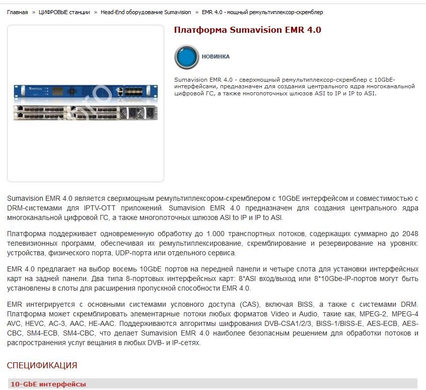

Был на выставке у Пекине , пообщался с менеджерами, был у Сумавижен в гостях (Сумавижен плаза) , показали музей свой , перспективную станцию ...
забью тему :)

Железка интересная, только не понятно когда её на тесты Операторам дадут. И ценовую политику озвучат.
Пока китайцы эти вопросы рожают, народ уже и циску тестит, и ещё мне уже моделей 5 аналогичных назвали от других производителей. Так что ждёмс...
И ещё, она DRM накладывает, они что шутят так? Т.е. берёт куски hls, шифрует их AES128 хотя бы, нет? Так зачем тогда такую хрень заявлять.
Вот от центрального мукса, я всё же бы уже ждал полноценной работы именно с hls потоками как на выходе так и на входе, при сохранении полного функционал DVB. А так сырой запоздалый продукт.
PS Сразу поясню, емр4.0 не поддерживает функциональные платы емр3.0. У неё будут свои только интерфейсные платы IP/ASI. Т.е. это чисто шлюз. Его задача обеспечивать гибкое многократное резервирование и коммутацию потоков на дочерние города от ЦГС, всё. Отсюда тогда и ожидания от современного шлюза именно такие.
Edited by kriosat
мая мысль что они пробуют занять нишу cisco DCM S9000
там комбайн адовый по функциям , по платам жесть канечно , совместимость даже не задумывалась , но 3,0 они не спишут , они живут с ней :)
я даже больше скажу , я не хрена не понял зачем городит одно шасси для SDM и другое для 4.0 ?
мысль продавана понятна , но технически это можно было просто разными зелеными мордами перекрасить снаружи :)
Я когда рассматривал ЕМR4.0, и сразу заметил другие габариты функциональных плат (самих плат не было), мне образно сказали что ЕМР4.0 всё же сделано на основе платформы SDM. Поэтому полностью поддержу мысль о том что не фиг было городить две отдельные железки. Уметь работать с hls потоками по входу, в том числе уметь снимать aes128, задавать ручками нужный размер буфера по входу для каждого потока, и т.п. это уже обычные задачи для любого центрального мультиплексора.
А вот функции транскодирования SDM это уже более специализированная и адресная задача, можно было её вполне оставить на покупку соответствующих плат (их всего 4, а не 6).
Тут просто надо понимать, что железки данного класса, априори не дешевые, и покупают их не маленькие операторы, у меня одни знакомые приценивались к Cisco D9902, выходило что то около 1,5 млн в нужной им конфигурации, а у них штук 13-14 ЕМР3.0, поэтому очень хотят до сих пор услышать предложение от Sumavision хотя бы по ценовой политике, и функционалу пригодному для серьезных тестов. И тишина....  Поэтому предположу, что Sumavision если озвучит цену скажем в миллион, то народ возмёт Циску и останется очень доволен. Ну как то так.
