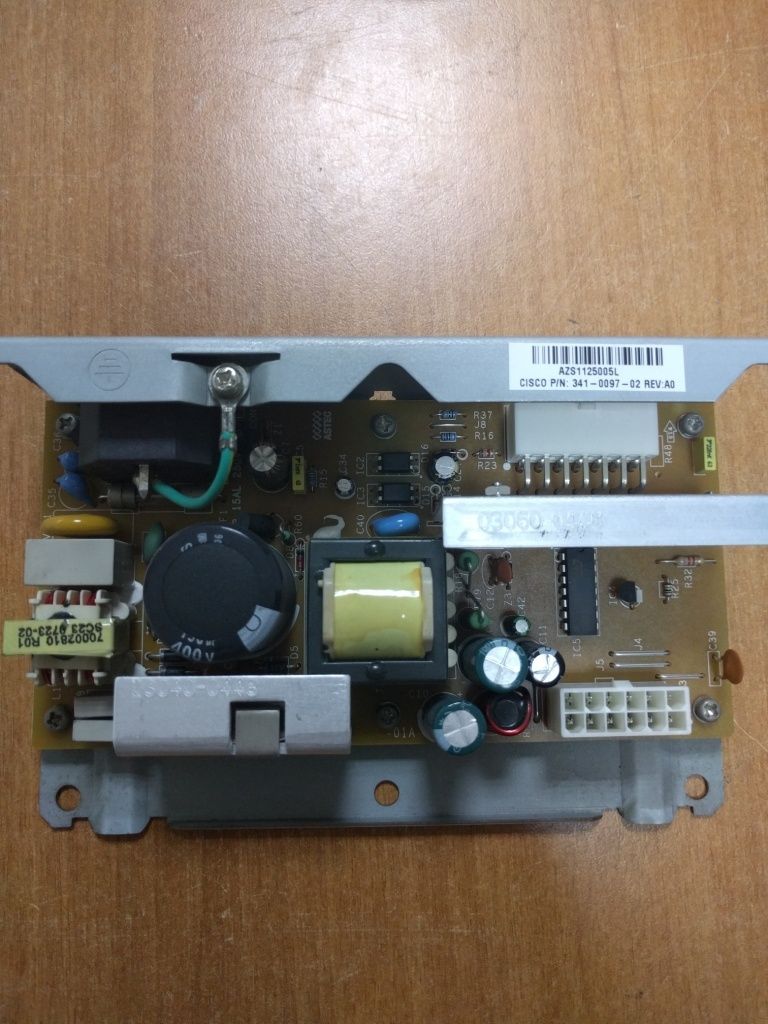

sol Posted March 26, 2017 Posted March 26, 2017 Пришёл в ремонт БП от 2960 каталиста. Со взорванной МС ШИМ. При взрыве немного всякого погорело и номинал одного резистора я не могу прочитать. Он утонул сгорел. БП как на фото. Прошу или крупно-крупно фото платы со стороны дорожек в районе МС или хотя-бы номинал резистора/ перемычки SJ5 (напротив ноги №2 ШИМ контроллера). Вроде, должна быть перемычка, но не факт. Ну и марку ШИМки. Там дырка на месте одной из букв. ШИМка вроде, AS3842. Вот на месте предполагаемой "4" и есть отверзтие. Вставить ник Quote
Andris Posted March 26, 2017 Posted March 26, 2017 sol, а известно, в какой модели каталиста стоял этот БП - и (или) какая мощность и ток указаны на торцевой части металлической основы? Вставить ник Quote
sol Posted March 26, 2017 Author Posted March 26, 2017 Основы нет. Модель - WS-2960-24s(далее не важно, у всех свичек без ПОЕ он одинаковый) Технологией расчётов владею ))) Посчитать не трудно. Но, желательно ЗНАТЬ. Вставить ник Quote

Andris Posted March 26, 2017 Posted March 26, 2017 Модель - WS-2960-24s(далее не важно, у всех свичек без ПОЕ он одинаковый). Я спросил не из-за PoE, а на предмет 2960G/не-G. "Простой" 2960 лежал на одном узле, постараюсь посмотреть. Вставить ник Quote
sol Posted March 27, 2017 Author Posted March 27, 2017 а я не думаю, что они как-то отличаются БП... Почитал переписку с владельцем. 2960-24TC-L Вставить ник Quote
sol Posted March 30, 2017 Author Posted March 30, 2017 Итак, фото нашлось. Приаттачить не могу, большое. Кому надо - обращайтесь. Вставить ник Quote
