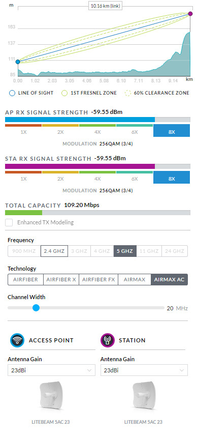

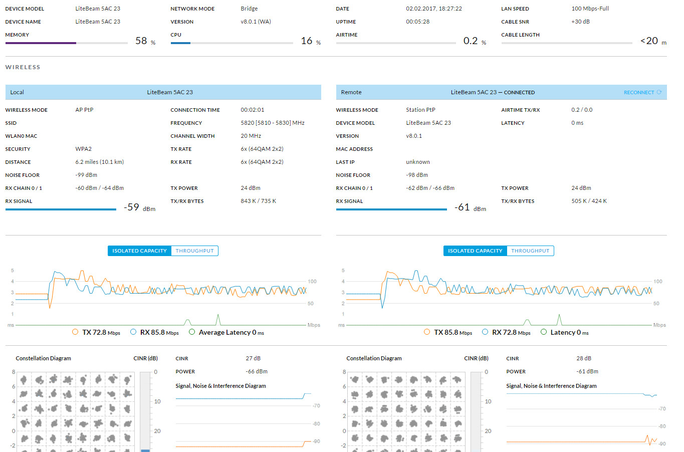

Выдалась возможность поставить на линк LiteBeam 5AC-23 и решил проверить мнение (активно распространяемое на этом форуме одним человеком), что на этих устройствах плохая антенна и реальный сигнал хуже расчетного на 10 дБ. Реальные цифры получились похожими на расчетные. Варианта два - либо кто-то что-то не так делал, либо UBNT исправили проблему.
У кого-нибудь есть на линках более ранние версии LiteBeam 5AC-23, чтобы проверить цифры с расчетным сигналом? Совпадает или все таки есть разница в 10 дБ?

Неизвестно какую мощность Tx ставит ubnt калькулятор в свои расчеты, видимо Tx 20 Дбм или меньше. Если взять обычный универсальный калькулятор энергетического бюджета линка и поставить Tx 24 дБм ( как на скрине LBE, то на 10 км LOS расчетный сигнал RSSI будет -56 дБм. Это в одном чейне.
LBE на скрине в одном чейне ch1 выдал -66 Дбм с одной стороны и -64 дБм с другой.

На скрин все не влезло - там можно установить мощность и я ставил из расчета 22 дБм (то, что соответствует среднему значению 64QAM по спецификации). 24 дБм доступно только на 16QAM и более низких модуляциях.

Откуда картинка с расчетом линка в топ посте?
