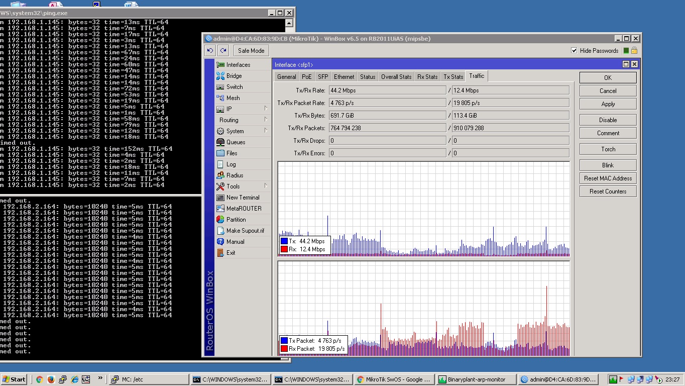

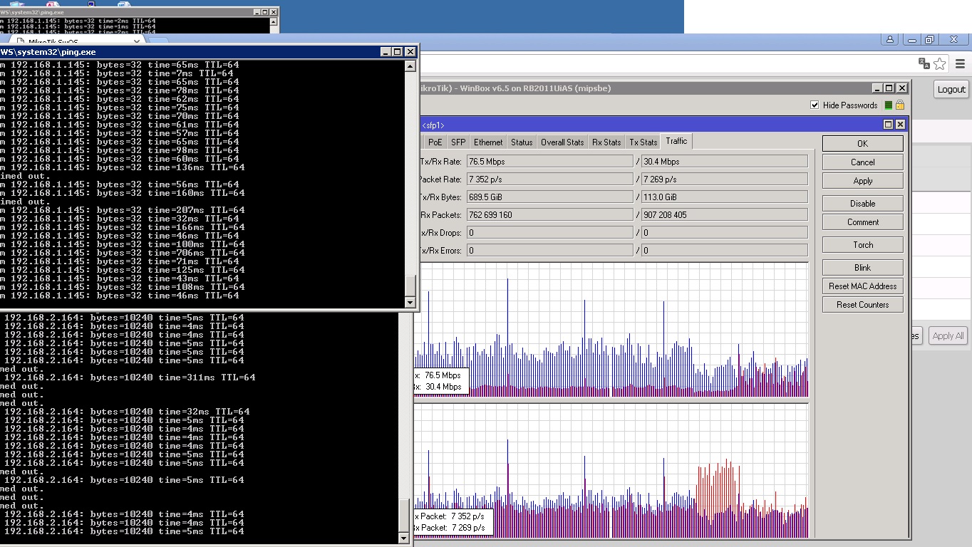

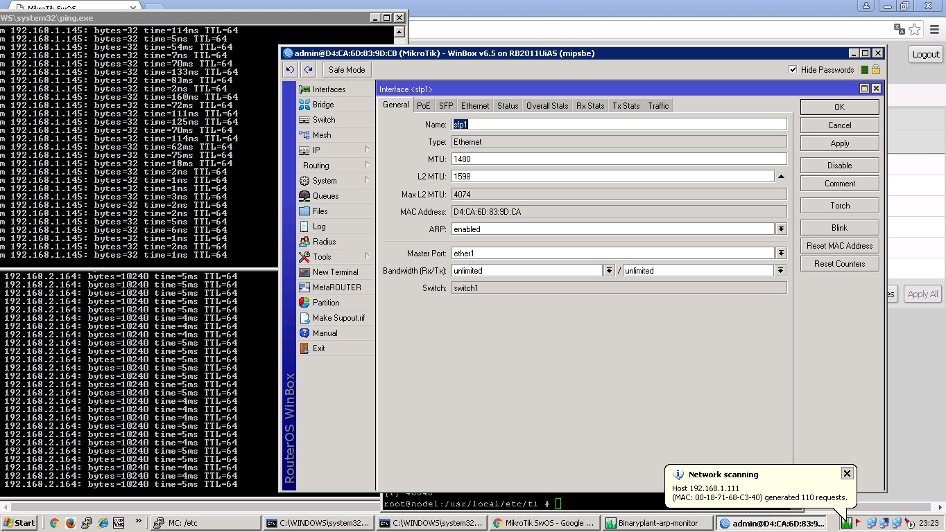

nor94 Posted March 23, 2017 Posted March 23, 2017 (edited) Здравствуйте дорогие форумчане :) Столкнулся с такой проблемой. Уже второй день наблюдал проблему с трафиком, после долгих поисков кажется понял в чем проблема) но не знаю как с ним бороться и так, с одной стороны стоит MikroTik RB2011 а с другой стороны MikroTik RouterBoard 260GSP , подключены SFP портами , 4 жильный оптический кабель, дальность 2 км. Когда Rx пакетов больше чем Tx , начинается хаос ) вокруг тайм аут или большой скачок пингов, в результате дохлый трафик. Скрины тоже есть... Первая сторона Вторая сторона Edited March 23, 2017 by nor94 Вставить ник Quote
nor94 Posted March 25, 2017 Author Posted March 25, 2017 загрузка цпу какая? Спасибо за ответ, с первой стороны загрузка ЦП максимум 40% бывает, но в основном 5 - 20%. Ну а с второй стороны там MikroTik SWoS и я понятия не имею как посмотреть какая у него загрузка цпу :) Вставить ник Quote
nor94 Posted March 25, 2017 Author Posted March 25, 2017 Прошивочки везде обновите Уже сделал, ситуация такая же. Вставить ник Quote

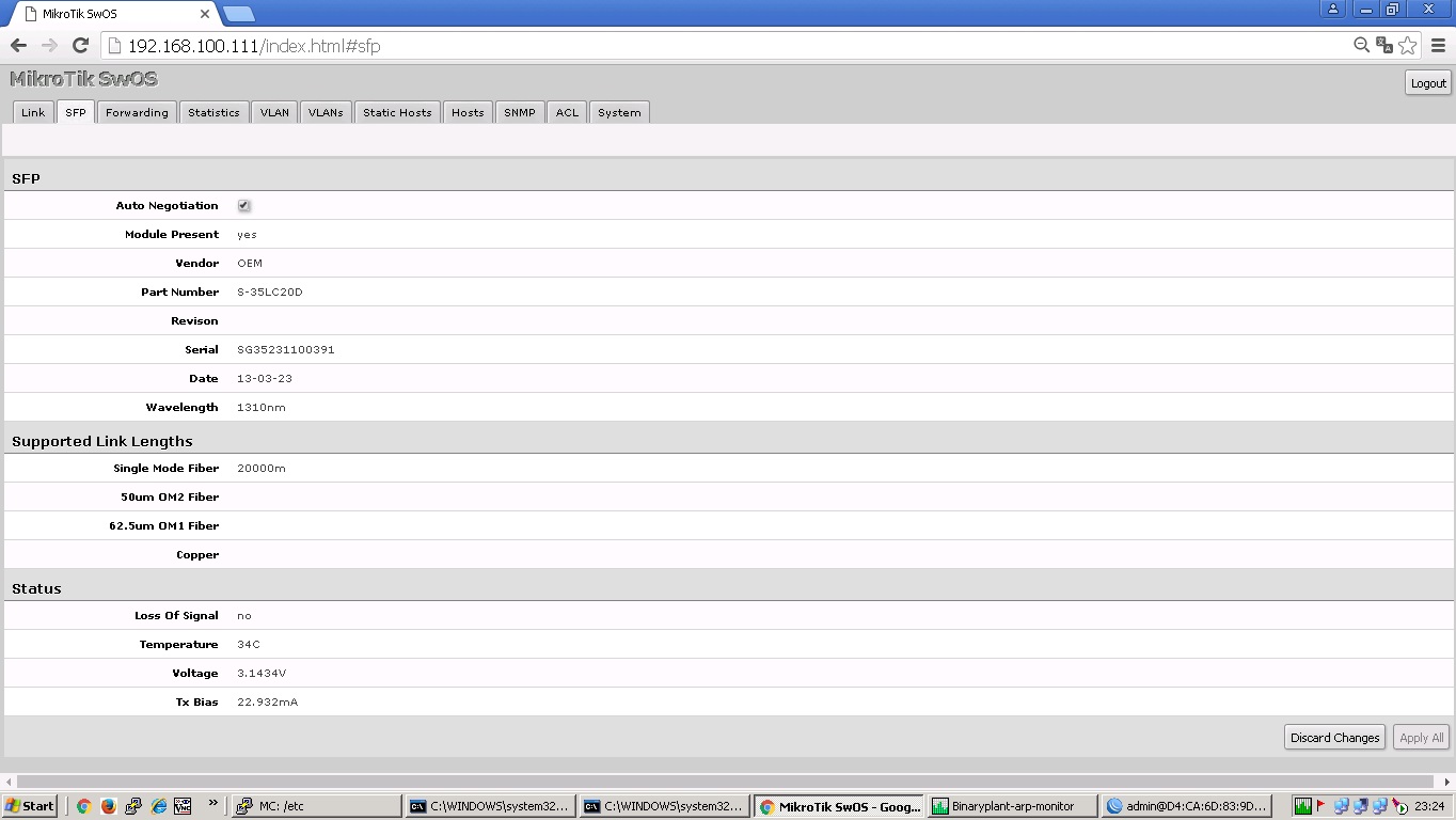

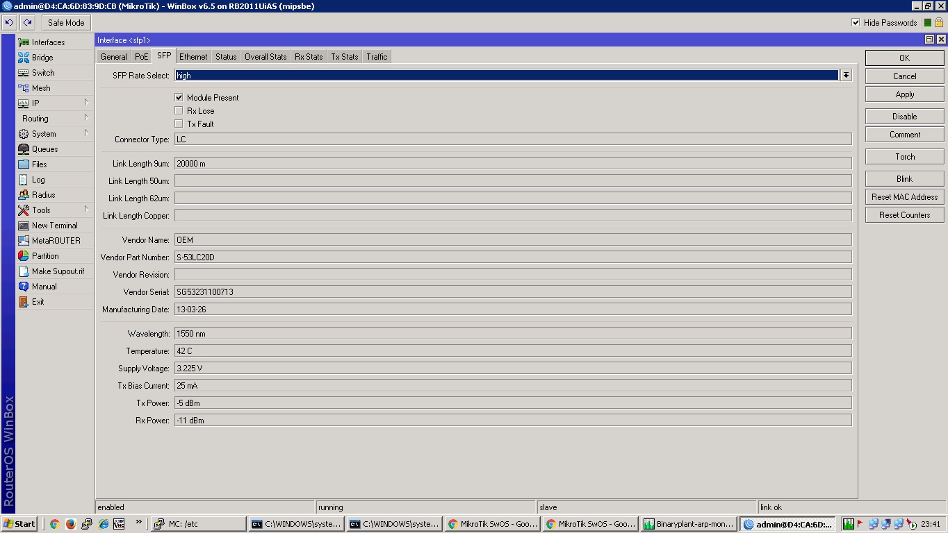

DeLL Posted March 26, 2017 Posted March 26, 2017 на 260 статистику посмотрите. Дропы или ошибки есть? может в оптике или модулях дело? Вставить ник Quote

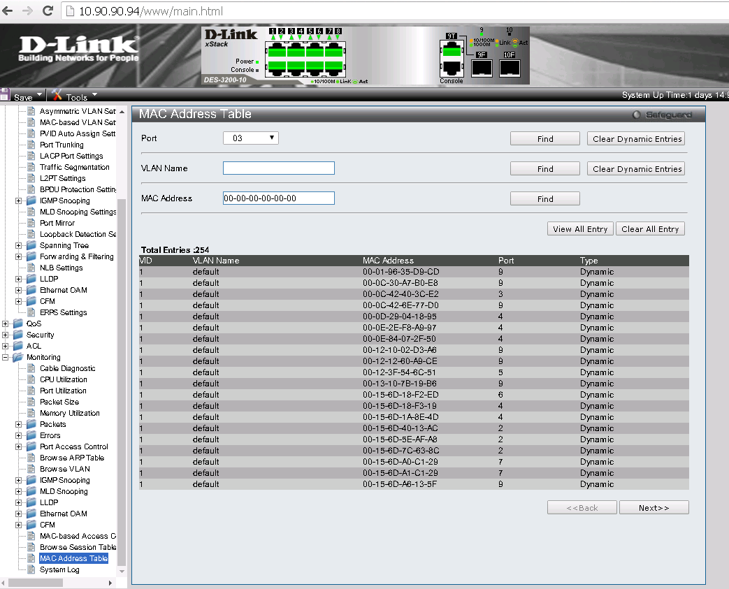

nor94 Posted March 26, 2017 Author Posted March 26, 2017 сколько маков в сегменте? Больше 200 Еще до кучи - у 260 клиенты все по гигабиту или сотошные линки есть? после 260 есть управляемый свитч с гигабитным портом, а к нему подключены и сотошные линки и даже радиомодемы на 260 статистику посмотрите. Дропы или ошибки есть? может в оптике или модулях дело? ошибок вроде бы нету, а насчет оптики или модулях я не знаю как их проверить )) Вставить ник Quote

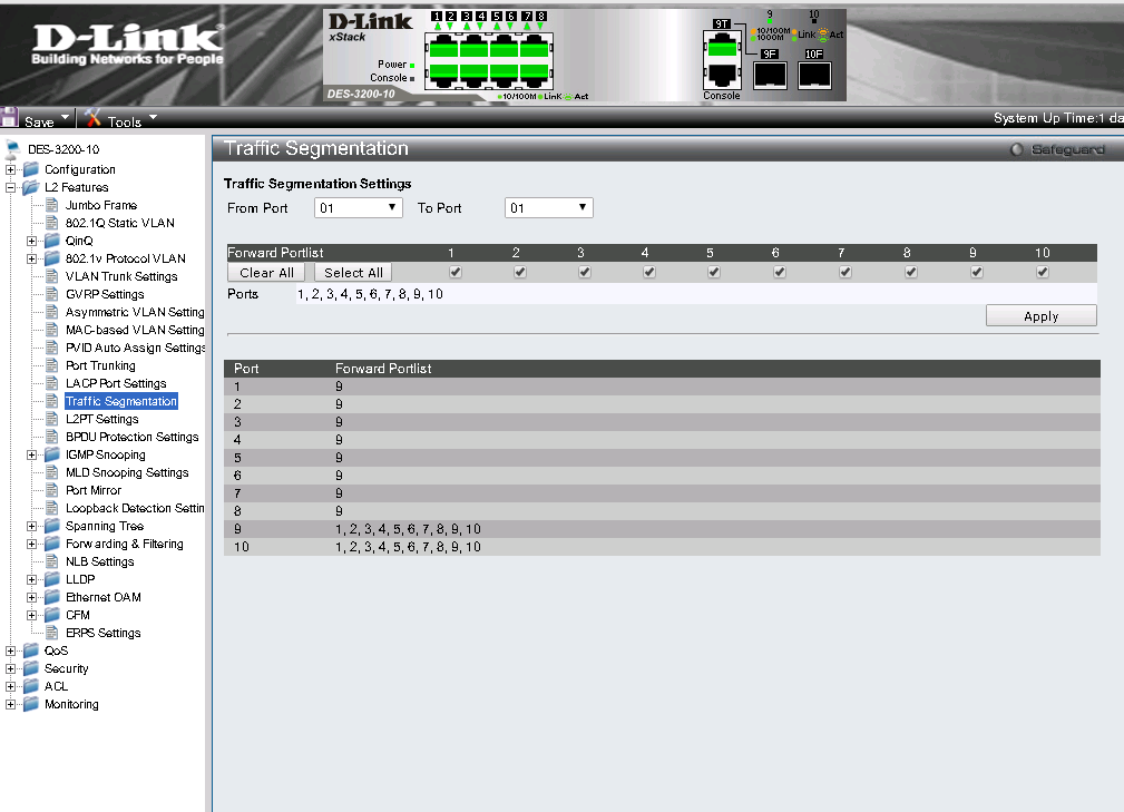

nor94 Posted July 18, 2017 Author Posted July 18, 2017 (edited) Сегментацию уже сделал , но все же проблема осталась , время от времени бешеные пакеты ходят по сети. WireSarhk все время показывает разные вещи, но в основном много IGMP, ICMP, TCP . Edited July 20, 2017 by nor94 Вставить ник Quote
myth Posted July 19, 2017 Posted July 19, 2017 Источником проблем это не будет. Сколько маков стало в сегменте? Вставить ник Quote
nor94 Posted July 20, 2017 Author Posted July 20, 2017 (edited) 50 маков на каждый порт максимум Edited July 20, 2017 by nor94 Вставить ник Quote
