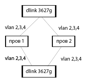

есть 2 коммутатора, соединенных между собой двумя разными провайдерами двумя l2 каналами.
по каналам ходит тегированный трафик. один из портов потушен, дабы не возникала петля. автоматического переключения никакого нет и приходится в случае аварии переключать вручную.
по одному из провайдеров не ходят bpdu кадры и оттраблшутить возможности нету, соответственно stp не работает как надо.
как можно решить проблему?
Обычный STP (не проприетарные per-vlan версии) не понимает виланов. STP BPDU передаются на CPU, на другие порты свитча не передаются.
Для прохождения STP BPDU надо делать дополнительные настройки со стороны провайдера, например L2 protocol tunel на QinQ портах.

Можно EoIP на паре микротиков поднять и поставить на контуженный канал и будет STP работать. Вариант для быстро починить пользуем часто.
А так да, лучше пробовать LACP.

к сожалению линки не равноценные, один оптика, второй идет через радио с маленькой пропускной способностью. используем его только в случае падения оптики.
qinq со стороны провайдера с оптикой невозможен.
буду пробовать ERPS, если непоможет, видимо придется делать eoip на микротиках :DD

ERPS может помочь.
есть схема где именно так и работает, плюс за него.
LACP у меня ниразу так и не получилось заставить работать через каналы другого оператора.

Если провайдеры кинут через свою сеть ваш RAPS vlan и в этом vlane не будет блокироваться mcast то думаю можно будет сделать то что вы хотите. Как раз сделать так чтобы постоянно заблокированным был радиоканал.

если у вас один из каналов свой - делайте его основным путем прохождения трафика. И его обрыв корректно отработает и порты сами переключаются на запасной канал.
У меня есть 2 включения каналов - нигде ничего дополнительного не согласовывал - ерпс работает "из коробки".
