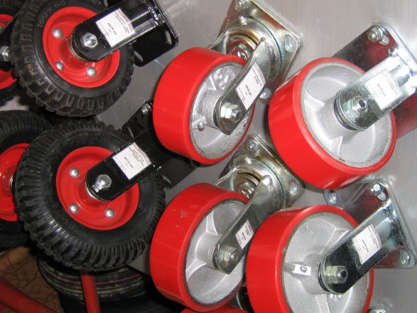

Saab95 Posted March 18, 2017 Posted March 18, 2017 abab Спасибо! Так и сделаю! Те колесики из ОБИ полный отстой, за те же деньги можно купить нормальные колеса с пресс масленкой, которые рассчитаны на 500 и более килограмм нагрузки: Так же есть ролики для гидравлических тележек, рассчитанные на большую нагрузку: Все можно заказать через интернет. Ну вообще 30к это дорого, да. Но и вариант предложенный Саабом не дешевый получится. Все это нужно подобрать, купить, собрать и нигде не ошибиться с выбором. Хочется что-то среднее наверное. Чтоб "отверточная сборка" осталась. Почему же сложно - если по простому то нужно купить метров 6 П образного гнутого профиля - продается на любой нормальной металлобазе, распилить, в верхнем просверлить отверстия для роликов и поставить их, получится 2 рельсы, которые ездят между собой. Далее их сварить или соединить на болтах. Естественно, колесики должны быть нормальные, а не от кухонного столика. Вставить ник Quote
RialCom.ru Posted March 18, 2017 Posted March 18, 2017 для такой задачи подошло бы что нить от блочного военного электронного оборудования Вставить ник Quote
abab Posted March 18, 2017 Posted March 18, 2017 (edited) Те колесики из ОБИ полный отстой, за те же деньги можно купить нормальные колеса с пресс масленкой, которые рассчитаны на 500 и более килограмм нагрузки: С теми колесами главная фича, что они по крепежам подходят сразу и без геморроя, прямо в дырку от крепления штатных ножек и одним болтом с гайкой фиксируются. По гладкой поверхности нормуль, но честно говоря по ковролину колёса едут не очень охотно (вязнут немного), но это намного лучше и легче, чем таскать эту хреновину на руках. за те же деньги можно купить нормальные колеса с пресс масленкой, которые рассчитаны на 500 и более килограмм нагрузки 5 Ква генератор это максимум килограмм 40-50, 55 кг на колесо и так четверной запас по прочности. Вот как понадобятся колеса для 50Ква генератора вот тогда есть смысл парится с колесами для 500 кг нагрузки. Edited March 18, 2017 by abab Вставить ник Quote
Saab95 Posted March 19, 2017 Posted March 19, 2017 5 Ква генератор это максимум килограмм 40-50, 55 кг на колесо и так четверной запас по прочности. Вот как понадобятся колеса для 50Ква генератора вот тогда есть смысл парится с колесами для 500 кг нагрузки. Это кажется. Просто достаточно один раз стукнуть колесом в препятствие с малой нагрузкой, и оно сломается или погнется. А мощные колеса прослужат долго. Так же надо смотреть на упругое сжатие резинового обода. Полиуретан на них не сжимаем и жесткий, если генератор будет стоять на колесиках постоянно они не деформируются. Резиновые тонкие ободы деформируются. Вставить ник Quote

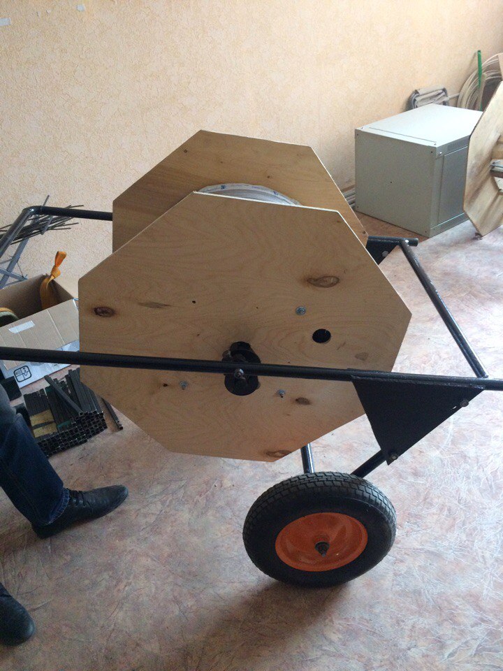

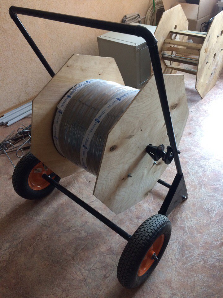

apelsin.ns Posted April 20, 2017 Posted April 20, 2017 Сегодня привезли. Изготовили под заказ по схеме коллеги. Все про все вышло 6000 рублей. Сейчас и размотать и перевезти любую бухту можно. А то затрах*лись парни квадратные самодельные бухты по земле катать))) Вставить ник Quote
Saab95 Posted April 21, 2017 Posted April 21, 2017 Фигня какая-то. С нижней стороны труб должна быть упорная площадка и резиновые ножки, или просто металлические широкие полозья, что бы не царапать пол. Тот металлический треугольник не нужен, ведь его сделали для возможности складывания тележки, для удобства транспортировки - но тут нет никакого удобства - торчат острые края треугольников. Правильнее было сделать просто такие же распорки из труб на ось колеса, с креплением на болтах. Вставить ник Quote
apelsin.ns Posted April 21, 2017 Posted April 21, 2017 Фигня какая-то. С нижней стороны труб должна быть упорная площадка и резиновые ножки, или просто металлические широкие полозья, что бы не царапать пол. Тот металлический треугольник не нужен, ведь его сделали для возможности складывания тележки, для удобства транспортировки - но тут нет никакого удобства - торчат острые края треугольников. Правильнее было сделать просто такие же распорки из труб на ось колеса, с креплением на болтах. SaaB а пробовали перевезти бухту с 2-3 -мя км оптики при весе 1 км 94 килограмм по кустам , по тратуару, и где вообще не проехать на авто)). Какое нах там складывание ). Нам важно что бы крепко было. Скинуть и зацепить на крюки бухту быстро ну и так далее. Отработали, закинули в газель, выгрузили в склад. По поводу не поцарапать пол))), вы это серьезно)). Поржал, извиняюсь, не хочу обидеть. На улице можем только поскыркать асфальт. Ну и да ладно с ним. А так то я скинул как образец для кого то, может пригодится, а не для повода пообсуждать. Ценю ваши знания, но во многих вещах Сааб это Сааб Вставить ник Quote
Saab95 Posted April 23, 2017 Posted April 23, 2017 пробовали перевезти бухту с 2-3 -мя км оптики при весе 1 км 94 килограмм по кустам , по тратуару, и где вообще не проехать на авто)). Если надо по кустам, по бордюрам и т.п. То надо колесики поставить побольше, места же на конструкции там полно и оно не ограничено. Если не ограничиваться ассортиментом ближайшего магазина, можно найти колеса осень большого диаметра, которые очень хорошо катятся по всем видам покрытий. Что бы центр тяжести вверх не задирать, можно ось опустить ниже колес, или осью сделать место фиксации барабана и т.п. Вставить ник Quote
apelsin.ns Posted April 27, 2017 Posted April 27, 2017 пробовали перевезти бухту с 2-3 -мя км оптики при весе 1 км 94 килограмм по кустам , по тратуару, и где вообще не проехать на авто)). Если надо по кустам, по бордюрам и т.п. То надо колесики поставить побольше, места же на конструкции там полно и оно не ограничено. Если не ограничиваться ассортиментом ближайшего магазина, можно найти колеса осень большого диаметра, которые очень хорошо катятся по всем видам покрытий. Что бы центр тяжести вверх не задирать, можно ось опустить ниже колес, или осью сделать место фиксации барабана и т.п. Вчера ездил к ребятам на прокладку магистрали самому попробовать потаскать тележку))). Кто бы что не говорил, а получилась с*ука удобная,маневренная, да и вообще круто. С самонесом вообще бегать можно ))) Вставить ник Quote
