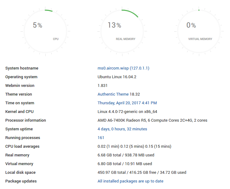

Aircom Posted April 20, 2017 Posted April 20, 2017 Отличный инструмент. Специально для него собрал сервачок на 15000. Вот загрузка при 300+ устройствах Вставить ник Quote
