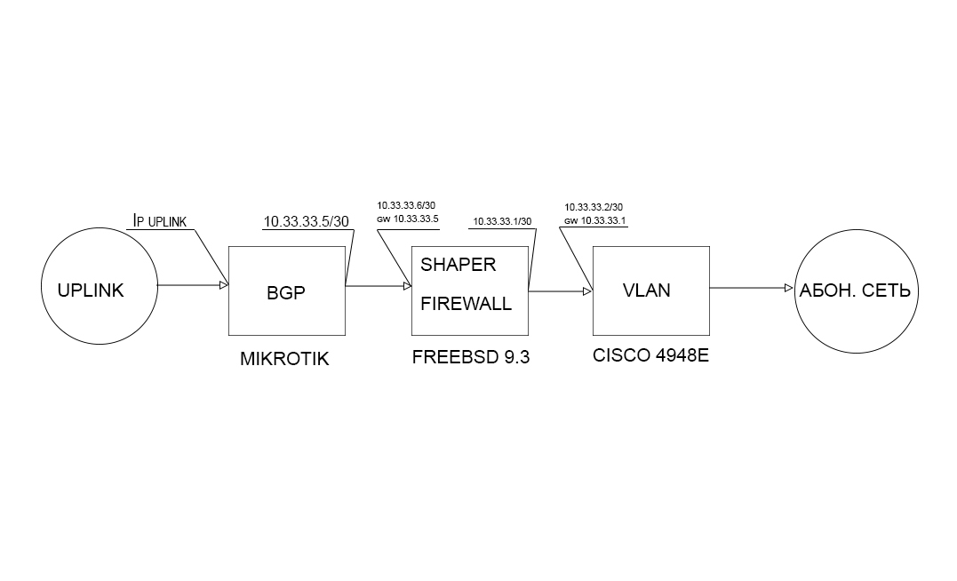

roma33rus Posted March 14, 2017 Posted March 14, 2017 (edited) Всем привет. Народ сильно не ругайте. Нужны советы и критика. Есть кусок сети (прикреплю изображением), сейчас сделано так, как я нарисовал. Может кто посоветует что-то переделать. А вообще вопрос в том, что если я захочу поставить еще один шейпер, то у меня ничего не получится, ведь на Cisco 4948E (где собираются все абонентские VLAN) прописан шлюз по умолчанию на шейпер. Может я конечно туплю по жестокому. Направьте на правильный путь :-) Edited March 14, 2017 by roma33rus Вставить ник Quote
Saab95 Posted March 14, 2017 Posted March 14, 2017 А что вам мешает поставить второй шейпер, и пустить часть трафика через один, а часть через второй. Сделать это можно включив OSPF, либо статической маршрутизацией и маркировкой трафика. Но циска это может не поддерживать, поэтому ее уже пора заменить на микротик. Либо просто на циске разбиваете пользователей на 2 группы, и каждую пускаете через свой шейпер. Но в этом случае при выходе из строя одного шейпера эти абоненты останутся без связи. Вставить ник Quote

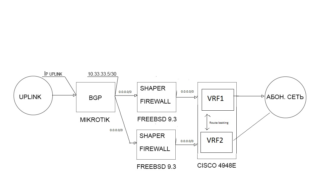

Tau Posted March 14, 2017 Posted March 14, 2017 (edited) Абоненты у нас ipoe, терминируются на Cisco Тогда VRFы на циске + динамические маршруты между этими VRFами и "шейперами". Edited March 14, 2017 by Tau Вставить ник Quote
furai Posted March 14, 2017 Posted March 14, 2017 При этом трафик каждой группы абонентов должен ходить строго через свой шейпер, переключаясь на другой только в случае аварии, иначе у вас двойная тарифная скорость получится. Микротик можно выбросить, заменив на еще одну фряху/линукс/циску. Сааба не слушайте, он - местный клоун. Вставить ник Quote
dignity Posted March 14, 2017 Posted March 14, 2017 Просто pbr на cisco и маршруты на микротике. Делов-то. Вставить ник Quote
Darwinggl Posted March 14, 2017 Posted March 14, 2017 Абоненты у нас ipoe, терминируются на Cisco Тогда VRFы на циске + динамические маршруты между этими VRFами и "шейперами". Вместо VRF можно так же раскидать по PBRу. Если не надо заботиться о стейтах потоков, то можно сделать ECMP, если нужно, то active/active тут вряд ли выйдет, поэтому igp с разными метриками, vrrp, bgp или на что фантазии хватит. Вставить ник Quote

GrandPr1de Posted March 14, 2017 Posted March 14, 2017 Прекратите советовать PBR! Ну либо там < 100 вланов, либо сразу нормально делать с vrf. PBR жрет ресурсов неоправданно много и работает со своими, иногда не самыми очевидными, аспектами. Был у меня опыт пытаться поднять PBR на 500+ вланов на 4948 циске. Кароче не стоит игра свечь))) Делать сразу и по нормальному. Вставить ник Quote

VolanD666 Posted March 15, 2017 Posted March 15, 2017 (edited) На схеме один провайдер? За чем там БГП, вы им свои посети анонсируете? Зачем там микротик, нельзя оставить просто сервер на BSD? Зачем планируете ставить второй "шейпер", на первый слишком большая нагрузка или для резервирования? ЗЫ: Ну и про замену циски микротиком. Не стоит так делать. Имхо, в вашей схеме это самая надежная точка :) Edited March 15, 2017 by VolanD666 Вставить ник Quote

roma33rus Posted March 16, 2017 Author Posted March 16, 2017 Абоненты у нас ipoe, терминируются на Cisco Тогда VRFы на циске + динамические маршруты между этими VRFами и "шейперами". Выглядит неплохо. То что я хочу. Спасибо :-) Очевидно, что 4948E нужно заменить на микротик. Я в слезах. Перед увольнением делайте! Мы как раз сделали наоборот :-) Прекратите советовать PBR! Ну либо там < 100 вланов, либо сразу нормально делать с vrf. PBR жрет ресурсов неоправданно много и работает со своими, иногда не самыми очевидными, аспектами. Был у меня опыт пытаться поднять PBR на 500+ вланов на 4948 циске. Кароче не стоит игра свечь))) Делать сразу и по нормальному. Да вланов сейчас порядка 56. Я сторонник того, чтобы делать сразу нормально, дабы избавиться от дальнейшей головной боли. Поэтому поизучаю VRF, как советуете :-) Вставить ник Quote

roma33rus Posted March 16, 2017 Author Posted March 16, 2017 На схеме один провайдер? За чем там БГП, вы им свои посети анонсируете? Зачем там микротик, нельзя оставить просто сервер на BSD? Зачем планируете ставить второй "шейпер", на первый слишком большая нагрузка или для резервирования? ЗЫ: Ну и про замену циски микротиком. Не стоит так делать. Имхо, в вашей схеме это самая надежная точка :) да, мы свои сети анонсируем. Первоначально на микротик хотели повесить и БГП и шейпер. Исход был плачевным, умирал под нагрузкой. Поэтому оставили его чисто на БГП, так как с ним вполне нормально справляется (на данный момент). Шейпер, да не сильно нагружен, порядка 20-25% в пиках. Схему продумываю на будущее, так как сеть растет и нагрузку в дальнейшем хочется распределять и резерв какой-то поставить. Циска есть циска :-) менять ее никто не будет))) По мере роста вообще будем стараться все на циску переводить. У многих б/у старых цисок много железных ограничений Так 4948Е совсем не старый. Да и что с него эдакого хитрого по теме требуется? Хитрого на нем ничего нет по сути :-) Только вланы сливаются туда и все. Почему шейпер вынесен - это вопрос к автору, значит надо так. А то если мы будем додумывать, то при определенных допущениях вся первоначальная схема залезет в один 4948е. Микротик в роли шейпера у нас умер. Писал выше :-) Поэтому вынес его на отдельную железку. Если собираетесь менять 4948e на микротик обязательно сообщите мне, купим устаревший, отсталый 4948е :D Слава богу мне не закрадывается эта мысль продать циску. Вполне хорошая железка для своих задач. Вставить ник Quote
