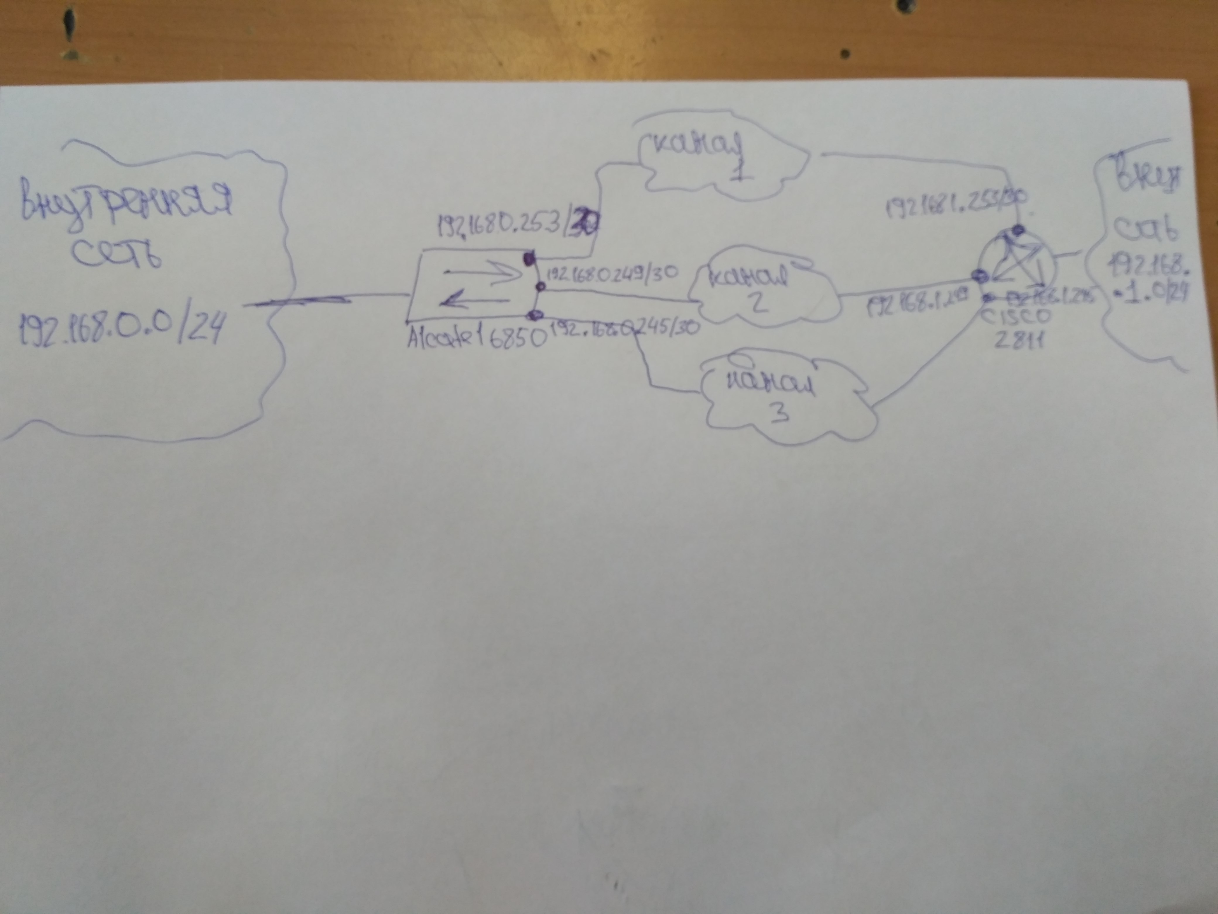

Подскажите как организовать резервные каналы между cisco 2811 и alcatel 6850.
Между ними три возможных канала проводной, wimax и спутниковый.
Что надо сделать, чтобы это было в автоматическом режиме, какой есть тот и работает.

На схеме явные ошибки адресации.

схема организации канала не поменялась

Жаль, в таком виде эту схему никак не получится сделать ни на Cisco ни на Alcatel - нельзя поставить на одной коробке на разных интерфейсах 192.168.0.0/24 и 192.168.0.252/30
 На киско - легко, секондари ip с маленькой маской /30, вроде никто не мешает, Хотя не пробовал на разных физических интерфейсах, но на лупбэке вроде возможно.
