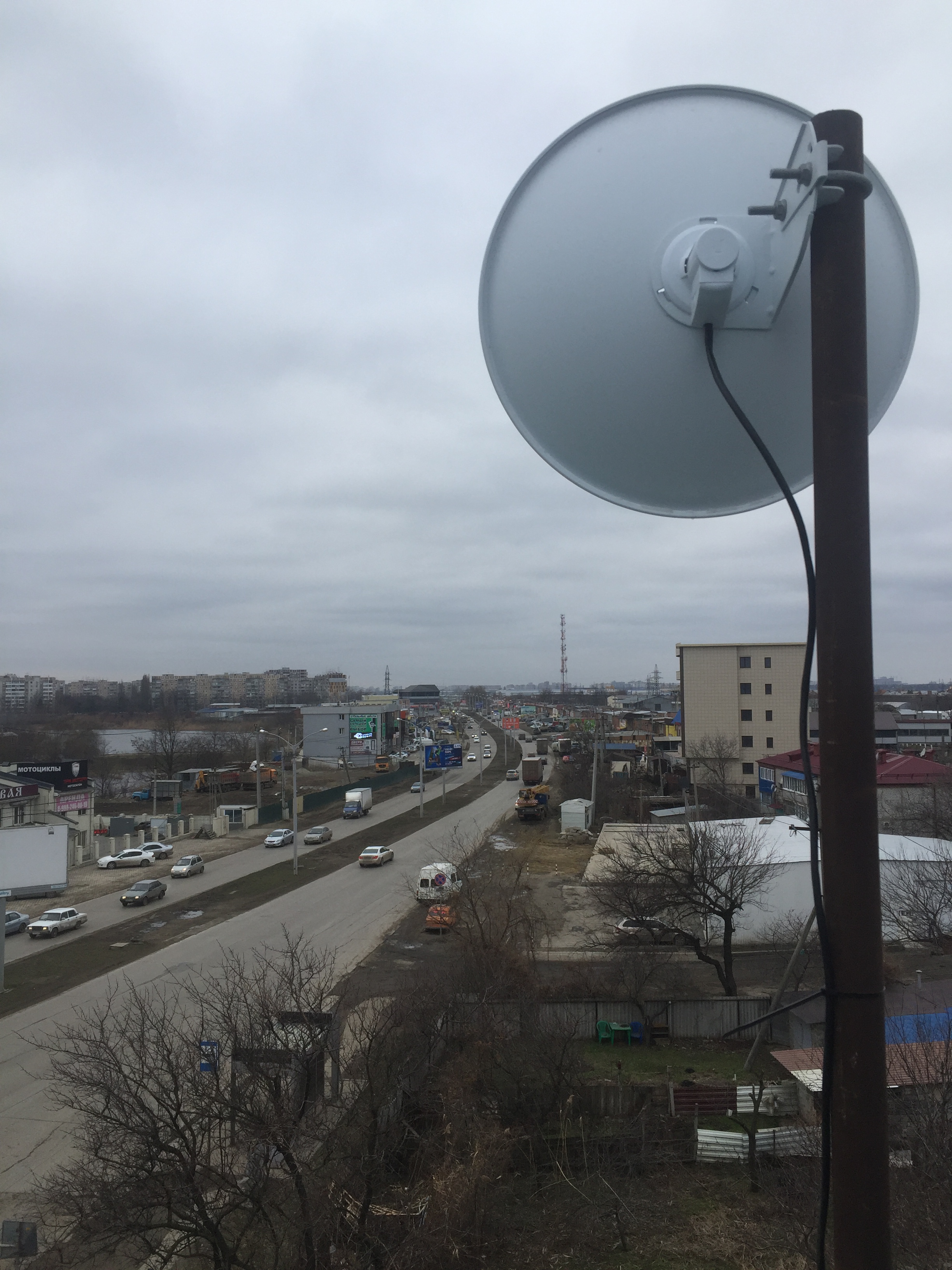

windblowed Posted March 13, 2017 Posted March 13, 2017 Доброго дня! На небольшом расстоянии два офиса ходят по каналу в 60-80 Мб на двух NBE-M5, расстояние 4 км. Офисы пожирнели и канала стало мало, прикупился двумя PBE-5AC-400, предварительная настройка на столе для установления связи, заменил антены, и получил пропускную способность в два раза меньше )) Дальше пошла тонкая настройка. Во первых основной проблемой стало отсутствие "compliance test" в новых антенах на прошивке AirOS v8. Проблема была решена путем изменения страны на Аргентину в выгруженной (и в последующем загруженной назад) конфигурации. Далее более тонкая юстировка на ширине канала в 10 Mhz и поиск наиболее пустой частоты. В моем случае я получил следующее: Frequency 5680 Channel Width 60 MHz Noise Floor -96 dBm RX Chain 0 / 1 -58 dBm / -58 dBm RX Signal -55 dBm TX Rate / RX Rate 6x (64QAM 2x2) / 6x (64QAM 2x2) TX Power AP / TX Power ST Feed only 3 dBm / 24 dBm при этом удалось добиться пропускной способности канала в 300 Мб/с с с Latency < 0 ms и идеально ровным графиком. Теперь к проблеме - канал ни в какую не желает работать на ширине канала в 80 Mhz, перепробовал много вариантов, но все в пустую. Ну и второй вопрос, как добиться модуляции 8x (256QAM 4x4) , пусть даже на ширине канала в 60 Mhz ? Заранее спасибо. ЗЫ: на шестом фото оборудование оператора в непосредственной близости рядом с моим, может ли как то помешать? Вставить ник Quote

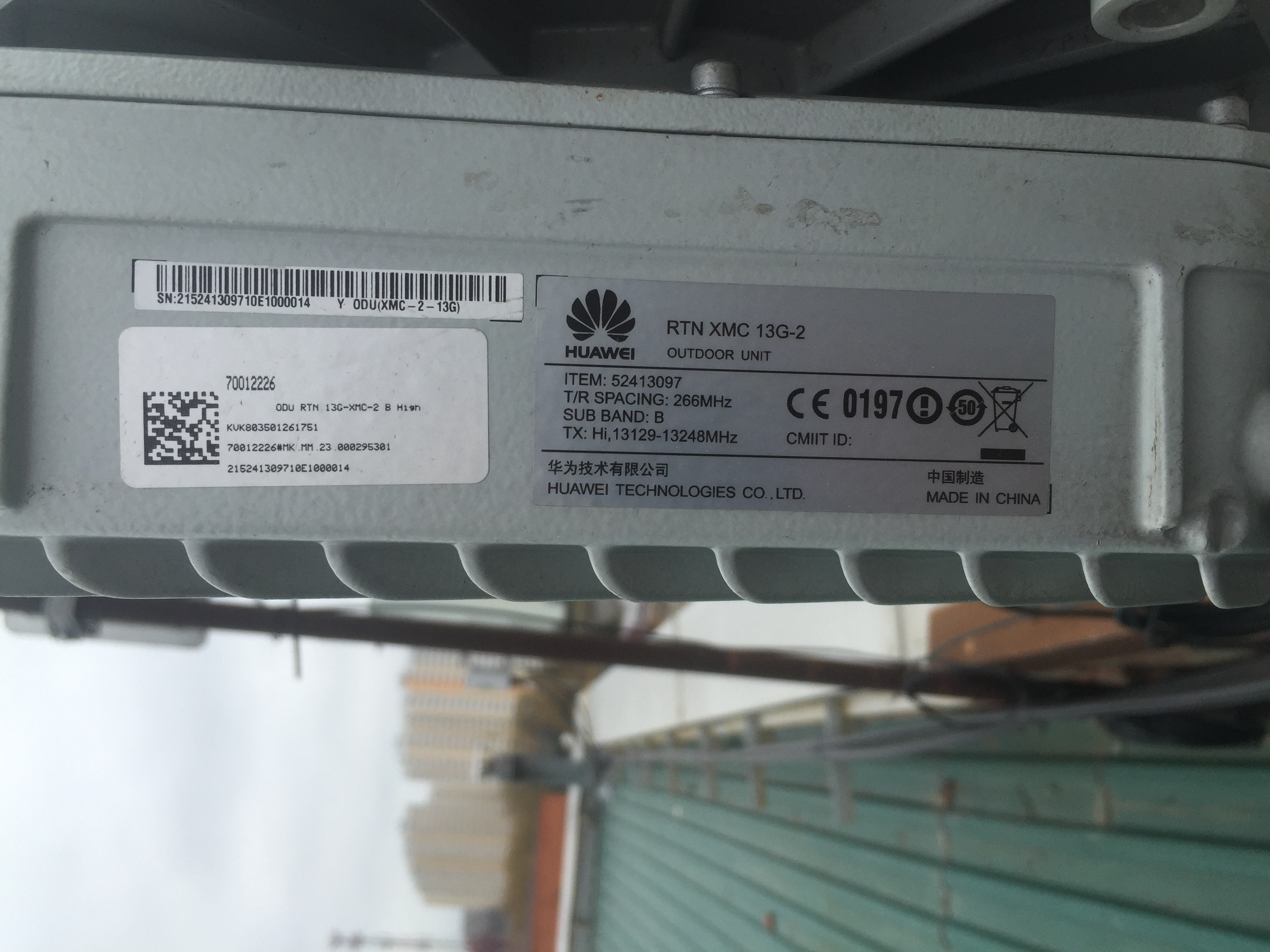

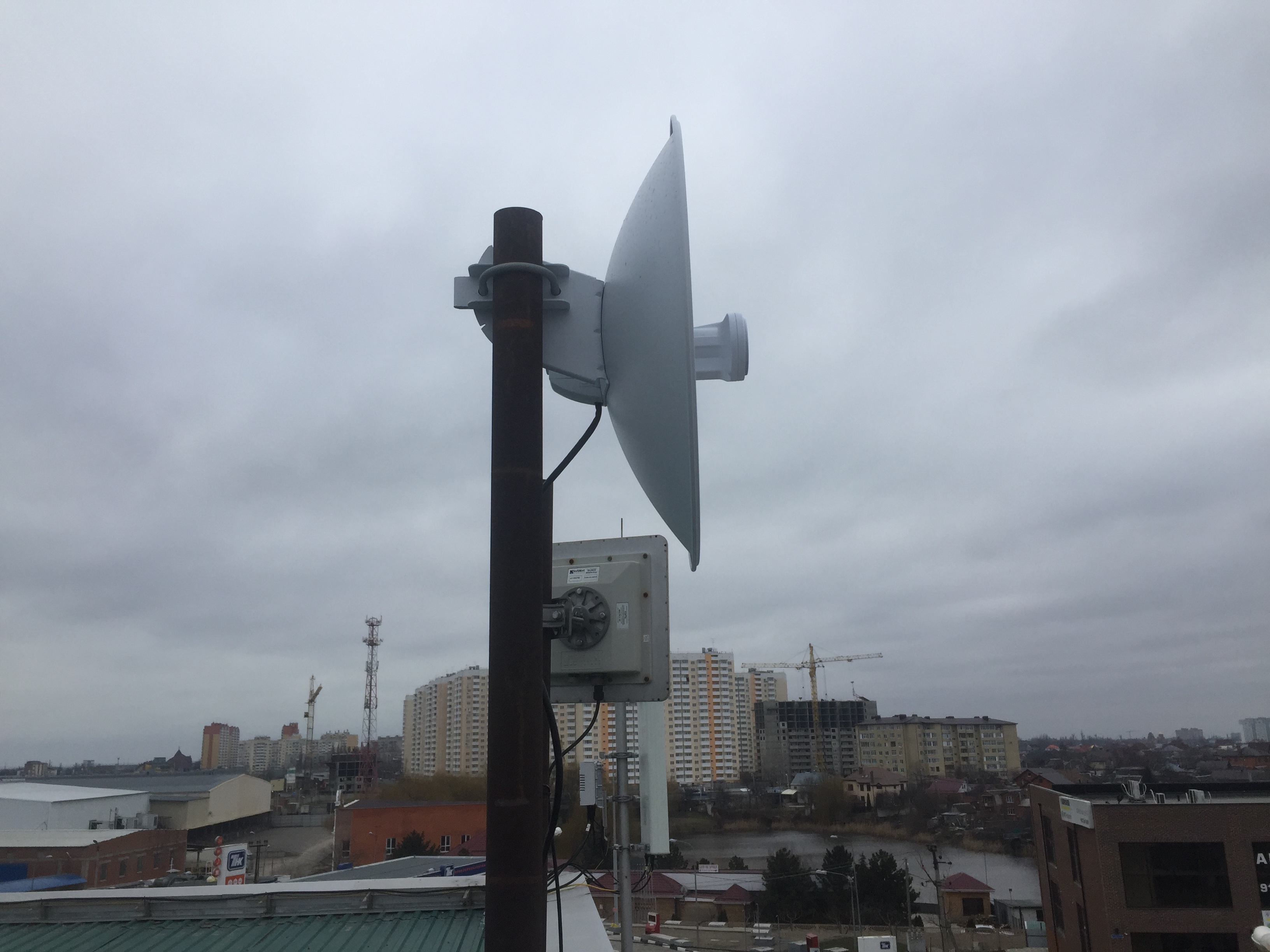

Saab95 Posted March 13, 2017 Posted March 13, 2017 Теперь к проблеме - канал ни в какую не желает работать на ширине канала в 80 Mhz, перепробовал много вариантов, но все в пустую. Ну и второй вопрос, как добиться модуляции 8x (256QAM 4x4) , пусть даже на ширине канала в 60 Mhz ? А 80мгц доступно не на всех частотах на убнт. А модуляции 4х4 не получится добиться, т.к. это нужно 4 радиоинтерфейса на оборудовании, у вас же всего 2, то есть более чем 2х2 не получить. ЗЫ: на шестом фото оборудование оператора в непосредственной близости рядом с моим, может ли как то помешать? На одном написано 13G, а второе Инфинет - оно как раз может создавать помехи. Вставить ник Quote
