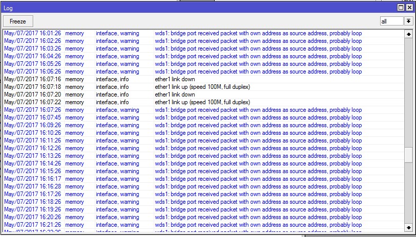

Olejon Posted May 8, 2017 Author Posted May 8, 2017 (edited) блин, теперь в этом вдс режиме база выдает такое... это что петля где то, у клиента? вот что на этом вдс происходит Edited May 8, 2017 by Olejon Вставить ник Quote

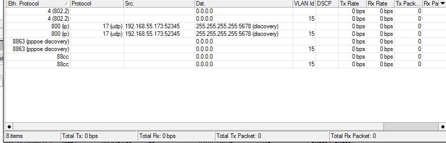

Saab95 Posted May 9, 2017 Posted May 9, 2017 У микротика есть снифер пакетов, в настройках укажите сохранять только заголовки и посмотрите маки. Такое бывает, когда переносят конфигурации с микротика на микротик через бекап - может мак адрес оказаться такой же, как и на этом роутере, или появится 2 мак адреса в сети одинаковых, что создает некоторые странности. Вставить ник Quote
Olejon Posted May 9, 2017 Author Posted May 9, 2017 Запустил, посмотрел, ничего непонятно :-) куча всего и чего с этим всем делать ))) ЗЫ заметил странную вещь, синие предупреждение которое, всегда в одинаковые секунды передается даже если базу перезагружать и тд, может это вирус? :-) Вставить ник Quote
Saab95 Posted May 10, 2017 Posted May 10, 2017 У вас же написано что проблема идет из wds1, то есть от клиента, которому он назначен. Нажав на wds1 в списке интерфейсов можно посмотреть мак клиента, и в списке регистраций определить кто это. Далее в Bridge - переходите на вкладку с маками, сортируете по интерфейсам и смотрите что такого есть на порту wds1, через список соседей тоже можно поискать устройства. Если за wds1 находится микротик, можно посмотреть что происходит на нем. А в снифере просто смотрите есть ли в качестве src адреса в пакетах rx мак вашего микротика, который в логи ругается. Возможно вы на нем на бридже admin mac указали, который и конфликтует. Вставить ник Quote
