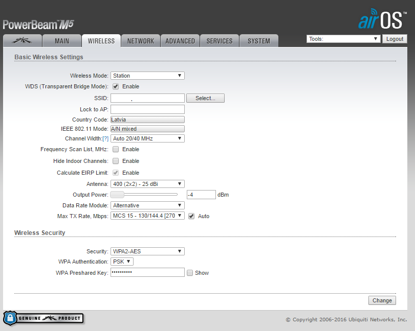

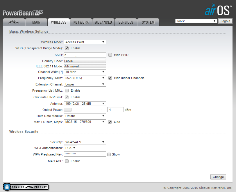

Я понял вашу проблему, скорость ви фи канала 54мб, может дело в прошивке? и странно в настройках у вас ширина канала стоит 40 а на первом скрине ширина 20 соединения... типа N выключен намертво и все, тут что то не так.. у меня никогда такого не было, и плюс уровень у вас пипец бешеный -45... отверните чтоли чуть антену )))

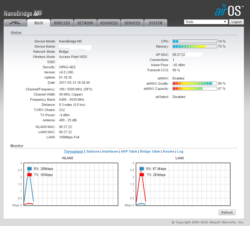

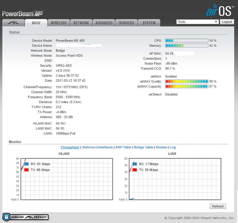

что-то из скринов я не понял кто и с кем коннектится !!!!!!! все скрины разные,будто взятые с потолка---или я не понимаю чего-то...
Так по Wireless Mode все понятно.
Первый и второй скрин - режим Access Point (сторона клиента).
Третий и четвертый скрин - режим Station (стороная аплинка)
По скринам видно, что работают на 114 канале, 5570
На точке доступа (Access point) выставлено принудительно 40 MHz, но т.к. тарелка не хочет запускаться в стандарте N и турбо режим (как у микротик) не поддерживает, то работает на 20 MHz.
Со стороны Station, ширина стоит авто. Тут вообще без разницы, ни на что не влияет. Параметры задает Acces Point.

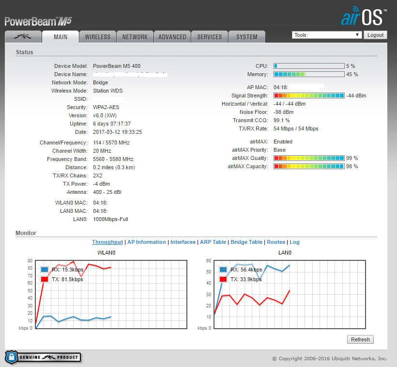

Если что, вот еще одна свеже настроенная. Установленна в другом месте. Настройки такие-же (кроме частот), прошивка 6 версия - последння для этой модели
