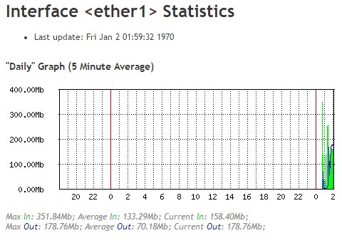

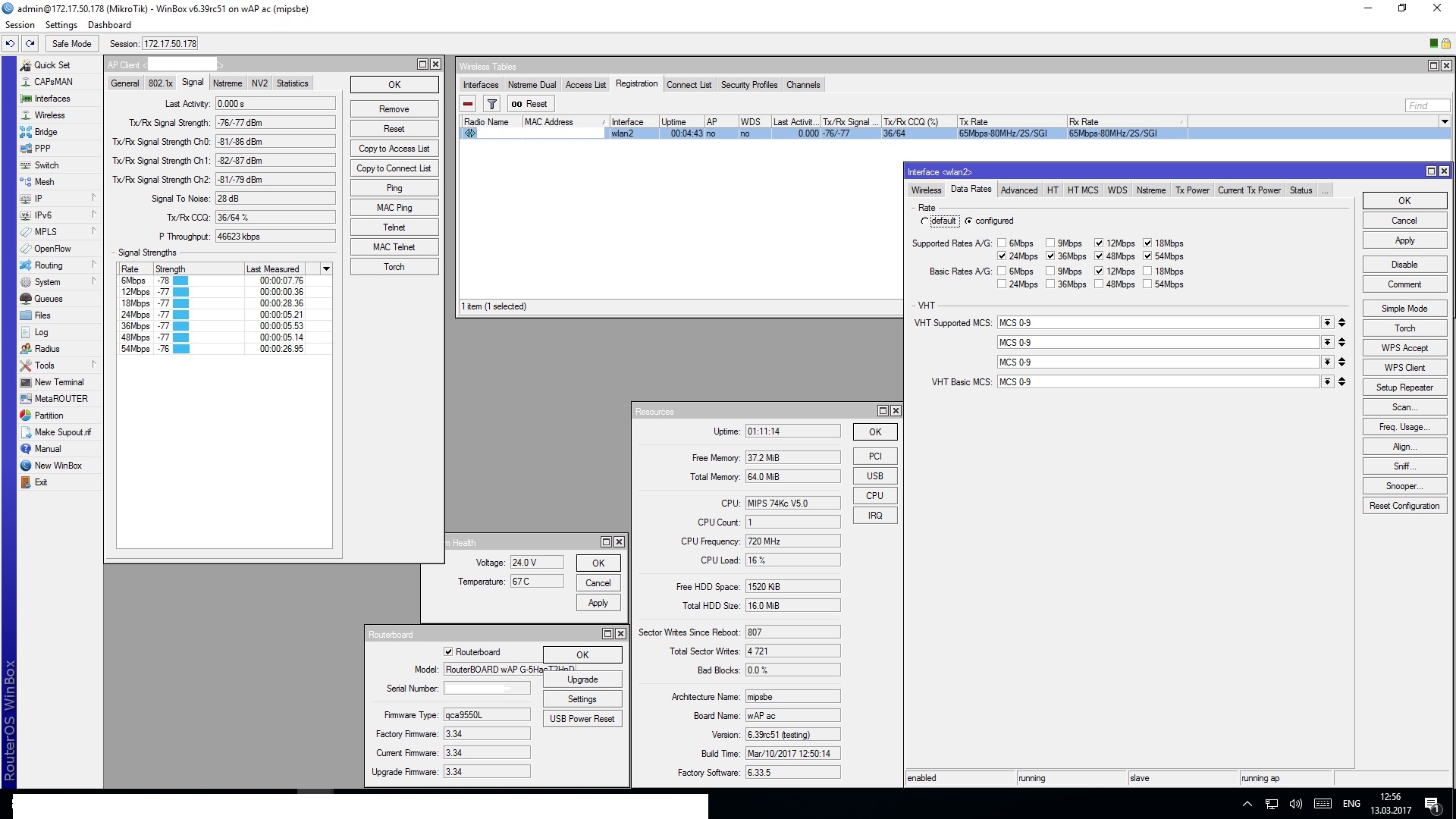

Добрый день.
Интересует реальная максимальная скорость на UniFi AC Lite и UniFi AC Pro?
Вопрос возник по причине того что к примеру MIKROTIK wAP ac вставленный в разрез гигабитной сети т.е. 2е точки доступа, в одном помещении при чистом эфире стоят в разрезе между 2я устройствами(или маршрутизаторы или ПК) - я не получал реальную пропускную способность более 200Мбит.
Понижать мощность пробовал, увеличивать расстояние тоже.
Не исключаю вариант неправильной настройки но все же очень интересно на что реально способны UniFi AC и насколько разница в ПРО и легкой?

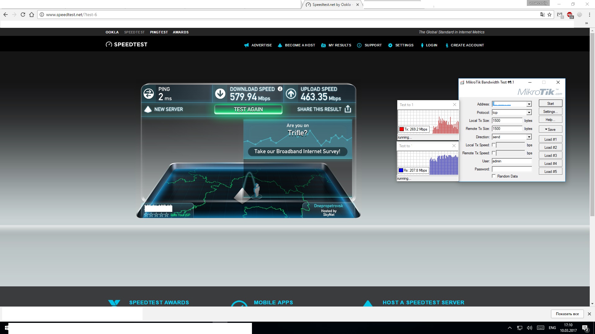

2й снимок со спидтестом это вместо точка-точка включил шнурок напрямую в коммутатор.
P.S.> Я не продаю и не пытаюсь испортить представление об оборудовании, а лишь хочу получить реальные цифры не покупая или не беря на тест UniFi AC.Для примера конфиг микротиков который стряпал исключительно для проверки:

Ну так у вас настроено не правильно - нужно настроить радио в WDS, указав на вкладке WDS режим dynamic и выбрать бридж. На клиентском устройстве указать wireless protocol - any, на базе менять все режимы от 802.11 до Нстрима и НВ2, так же мощность убавить что бы сигналы были хотя бы -40 и не сильнее.
Как уже было написано я не ставил задачи поднимать WDS или раздавать пользователям.
У меня есть настроенная точка которая выдает только 200Мбит интернета и при этом процессор уходит в ***%, стал вопрос о том в чем причина столь низкой пропускной способности.
Я конечно могу и WDS с бриджом, МЕШЕМ если надо,... поднять но что это поменяет?
Сейчас настроено как банальный радио-мост = результат меня не удовлетворил.
Понизить мощность - согласен, но пробовал и мощность и расстояние ... и результат который бы меня удовлетворил я не получил.

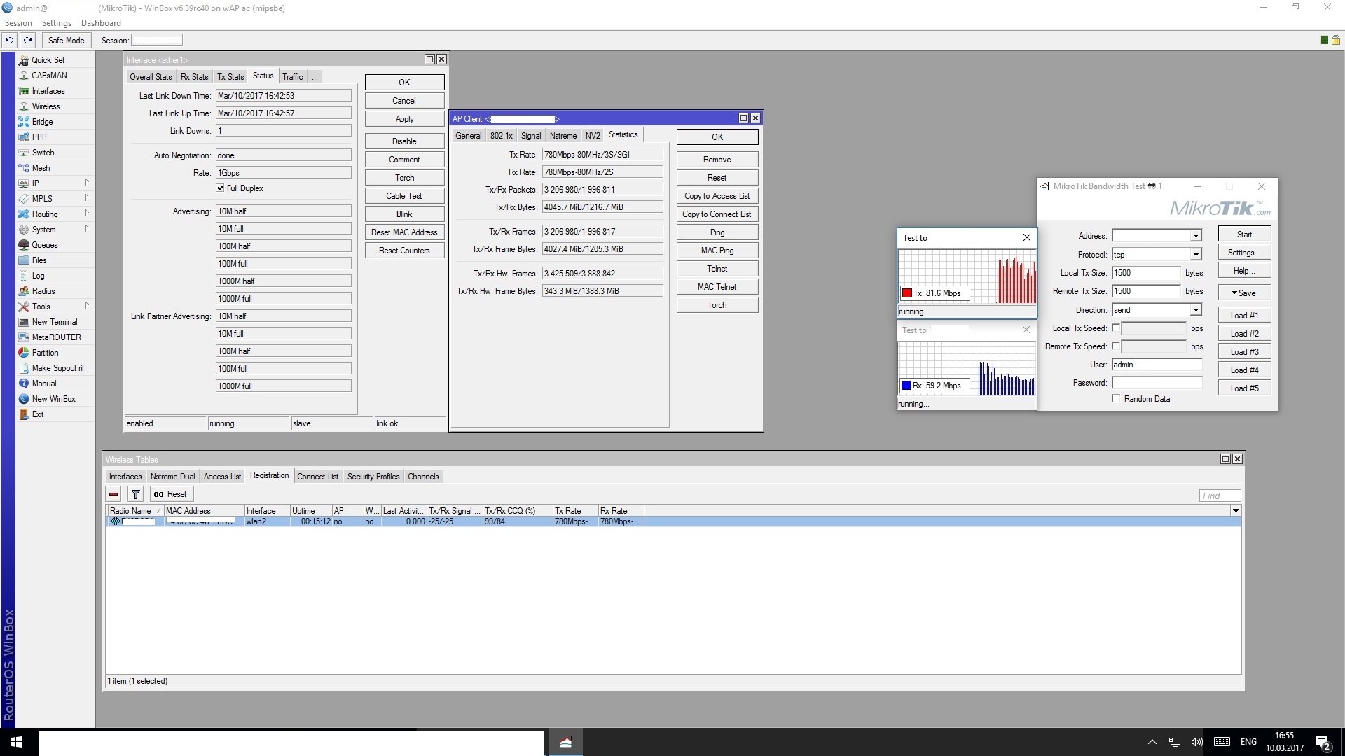

Скорость канала проверяется через UDP по очереди. При этом проверять ее с компа нельзя, если у вас есть CCR, то возьмите второй мощный маршрутизатор, или, если CCR второго нет, то что-то с 600 и более скоростным процессором. С CCR запускайте тест транзитом через радиоканал по UDP, получаете максимальную скорость на прием и передачу, так же измеряете задержку параллельно и потери пакетов. Задержка пакетами 1500 байт с интервалом 100мс. Если задержка поплыла, тогда ограничиваете скорость в тесте и смотрите, после какой величины увеличивается задержка. Обычно начинают со 100М и прибавляют по 50М.
Таким образом определите максимальную скорость в канале. А TCP не показатель, т.к. в этом случае важна задержка - если она сильно изменяется, например 1-50мс, то высокой скорости не будет.
При этом канал должен работать в режиме WDS, база bridge или ap bridge, клиент station WDS, везде в бридже сетевой порт и беспроводной адаптер, на вкладке WDS радиокарты режим динамик и внизу указан бридж. При проверке скорости изменяете протокол, а так же убавляете мощность, т.к. при высокой появляются отраженные сигналы, которые могут влиять на качество работы. Так же нужно изменять положение антенн, выбирая оптимальное место для работы.

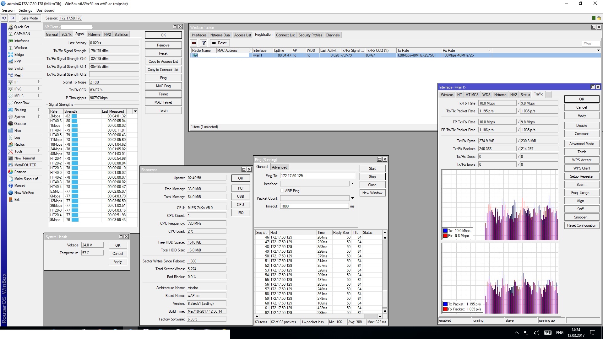

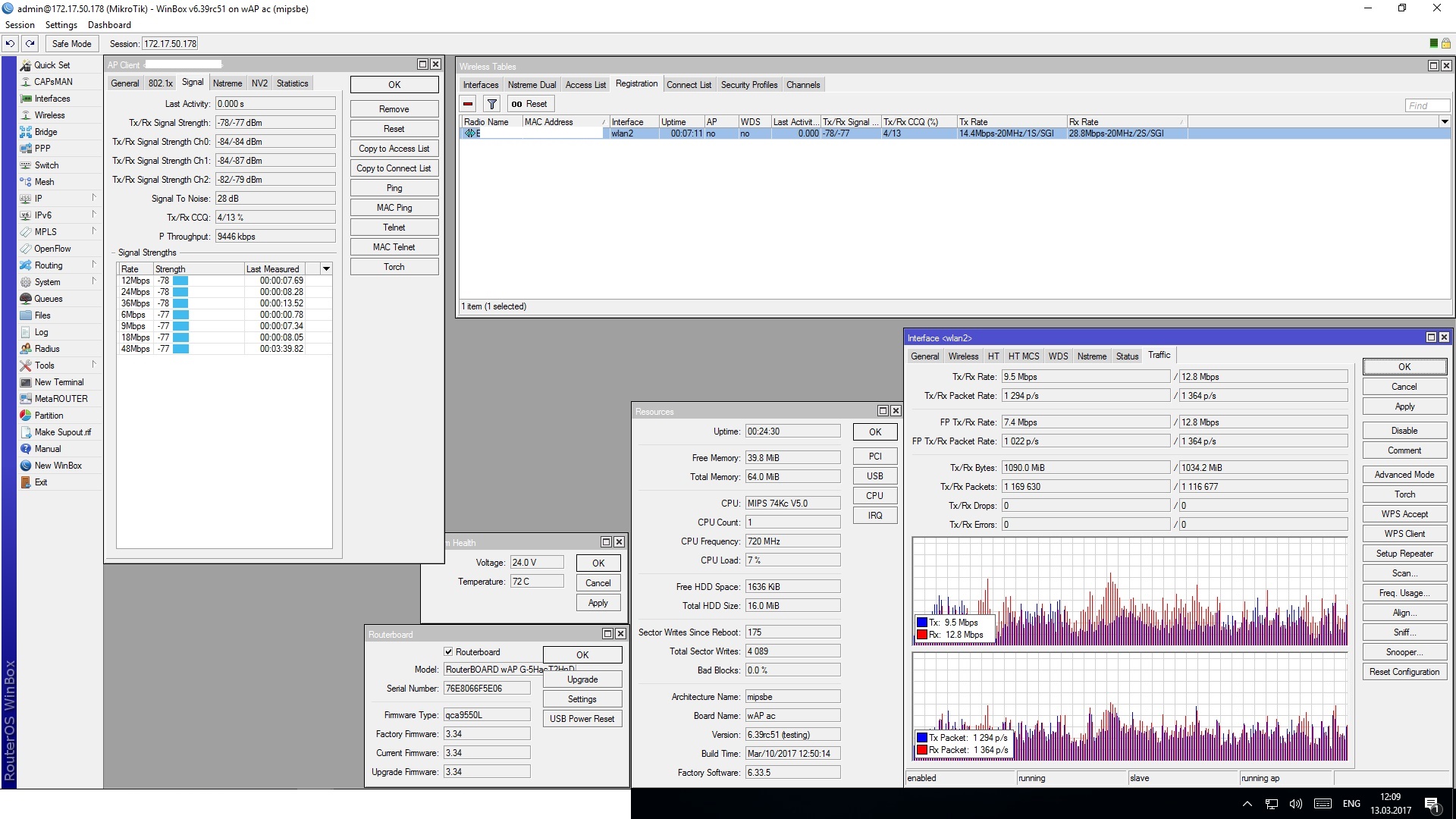

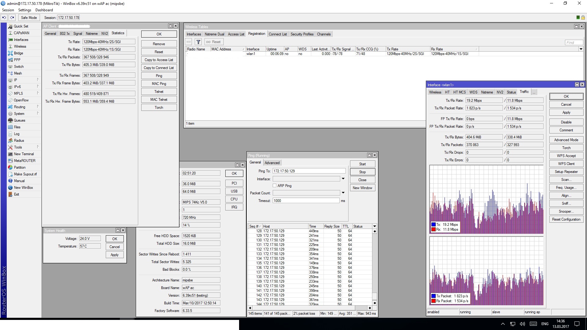

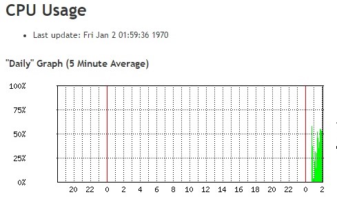

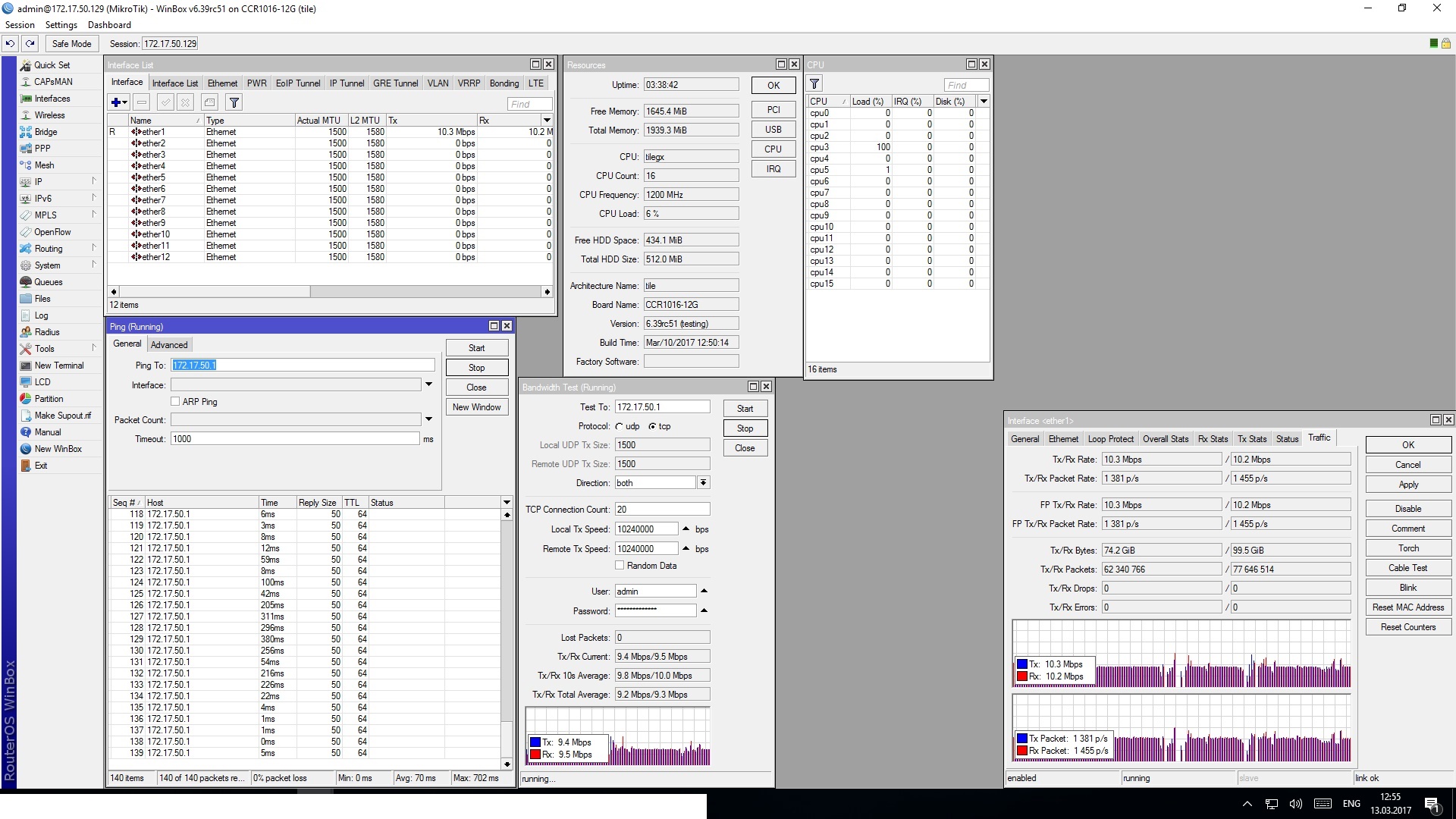

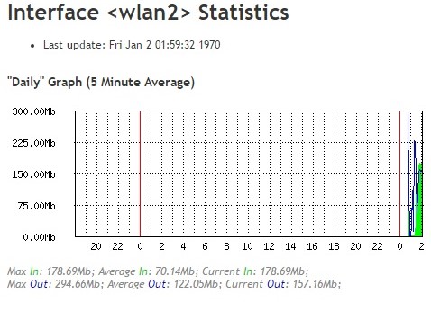

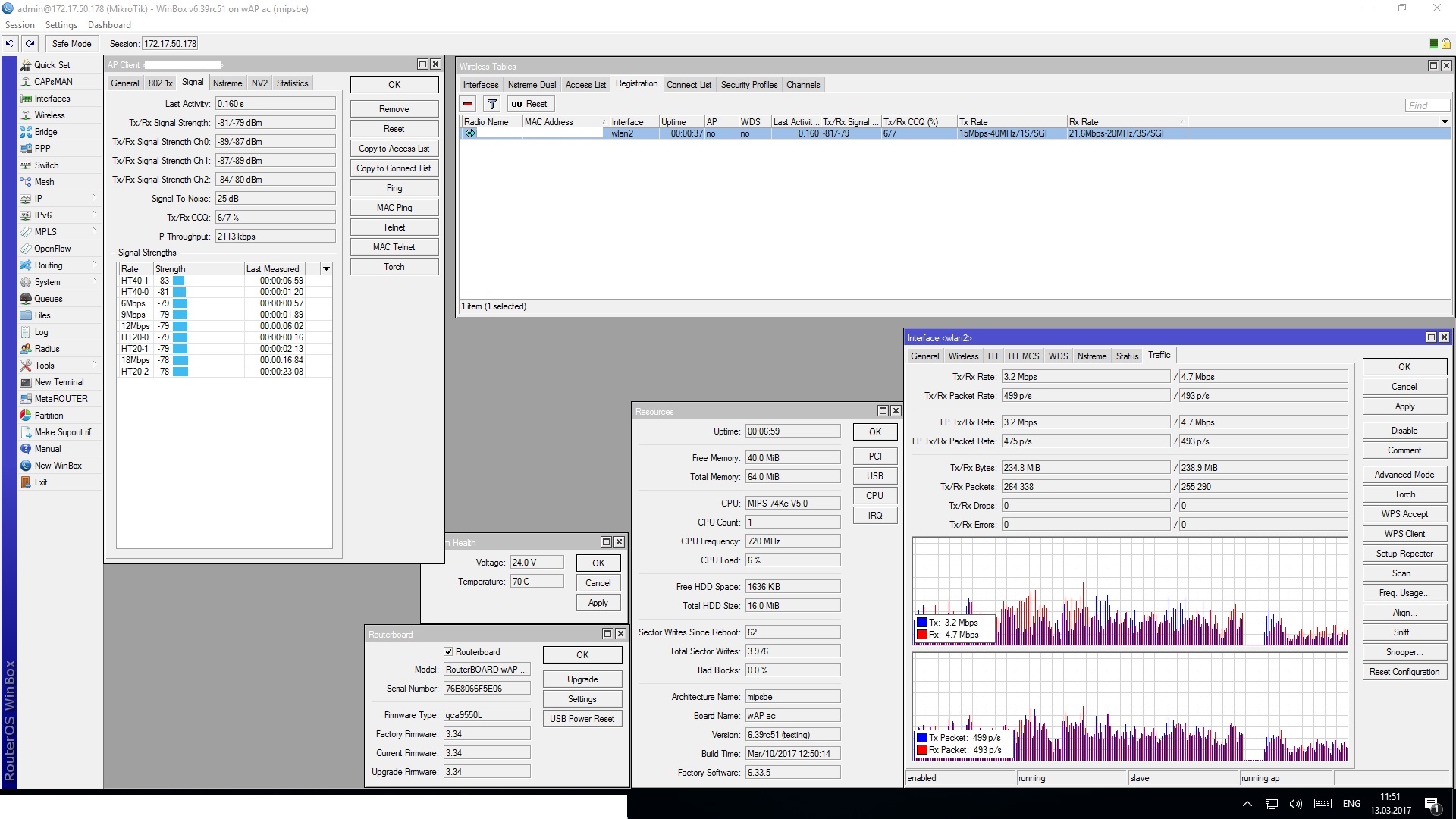

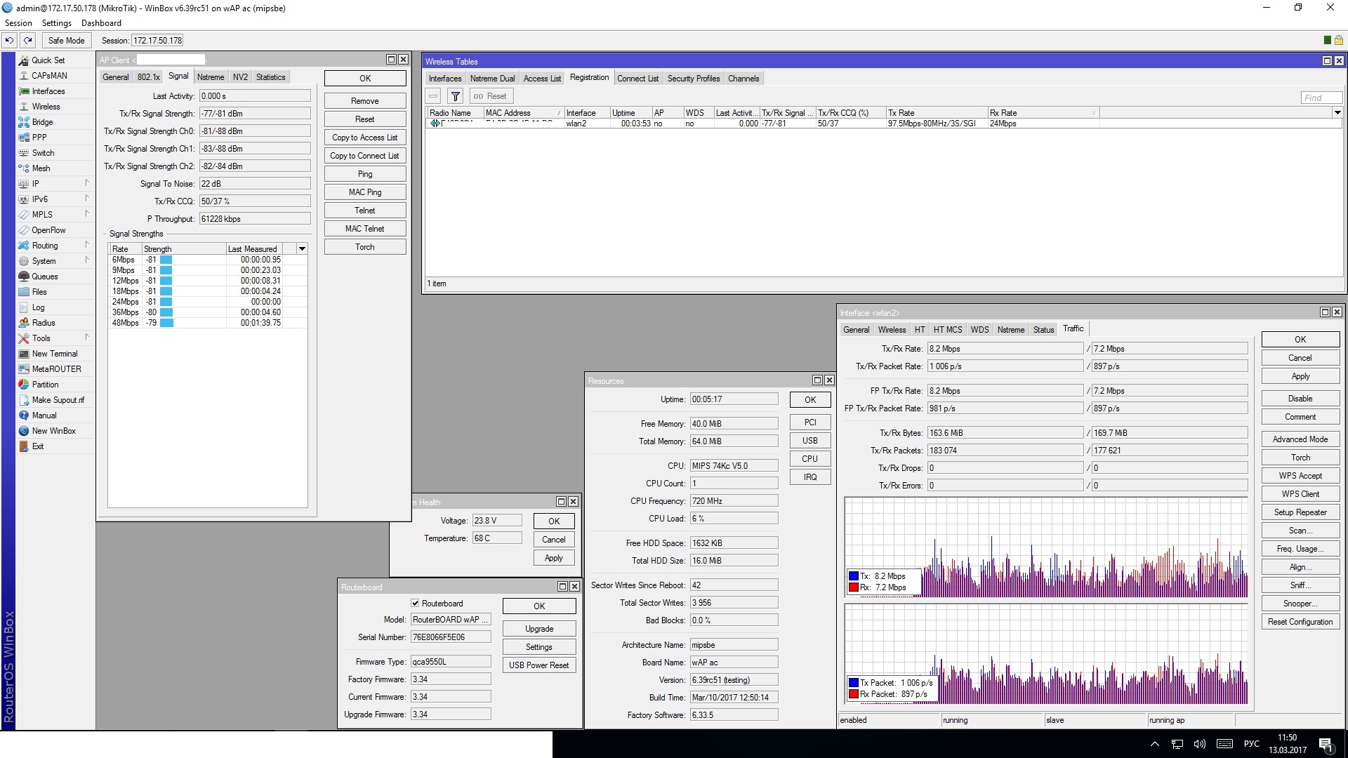

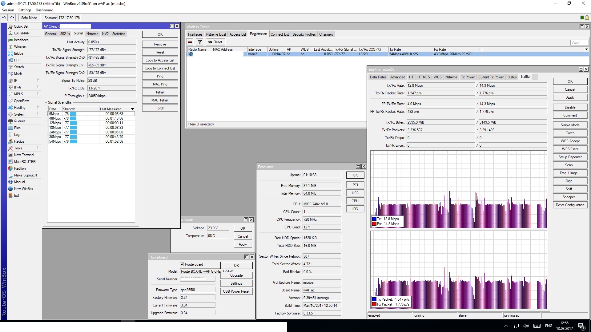

Добрый день.
Сегодня собрал для тестирования 2е точки и ССР...
Получилось расстояние между точками порядка 17м почти прямой видимости( одна на колу, по пути стул и стол...)
Есть много скриншотов, но если в общем то картина следующая, загрузка процессора приемлемая (порядка 45-55%):
UDP - в одну сторону 350Мбит
TCP - в две стороны порядка 160-170Мбит симметрии
На снимках есть с разной полосой, загрузка и прочее...

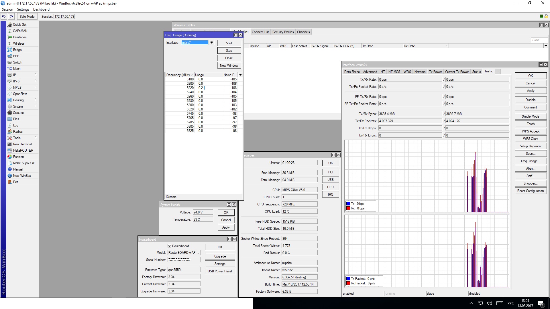

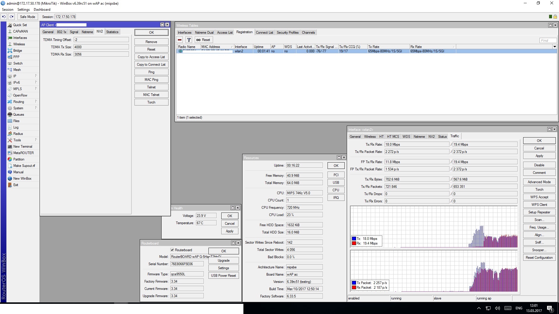

Вот такая картина по Микротику.
Поделитесь пожалуйста аналогичной информацией по UniFi
Edited by vovannovig

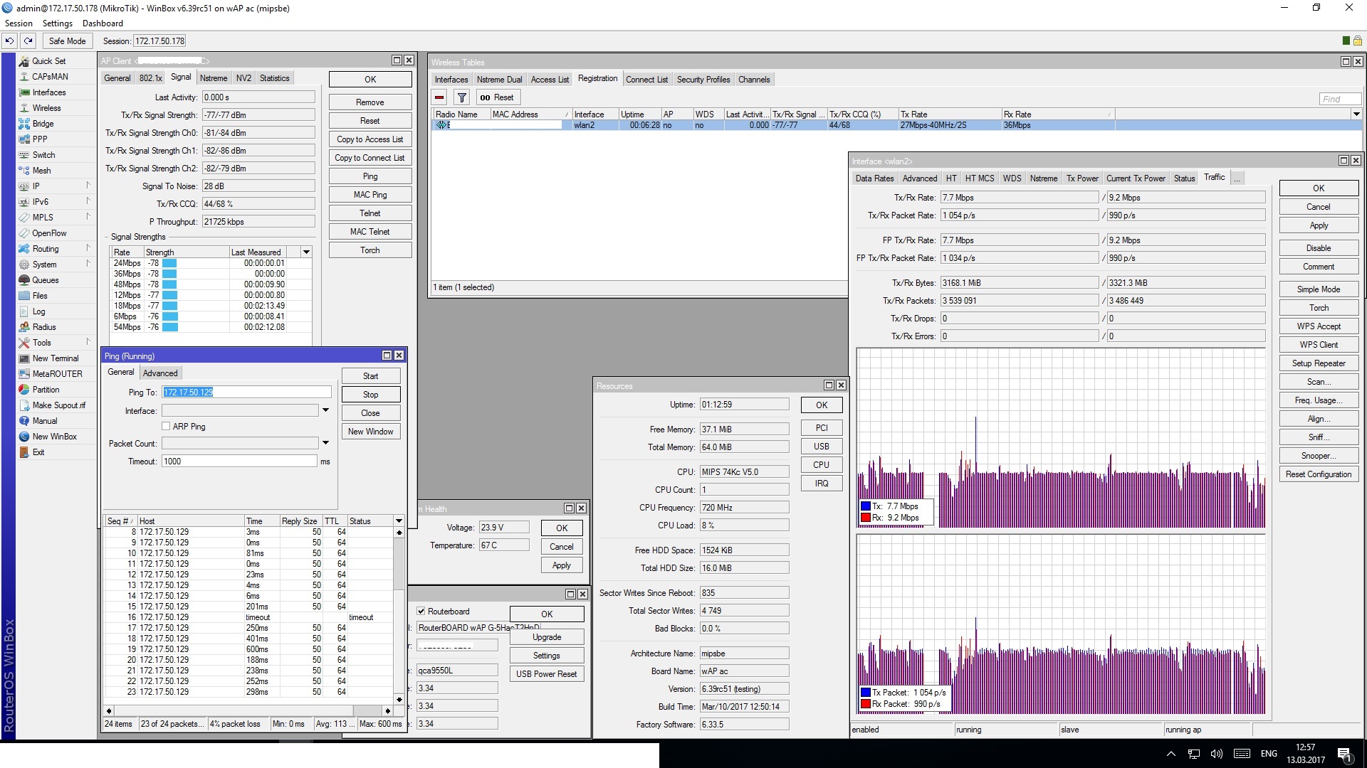

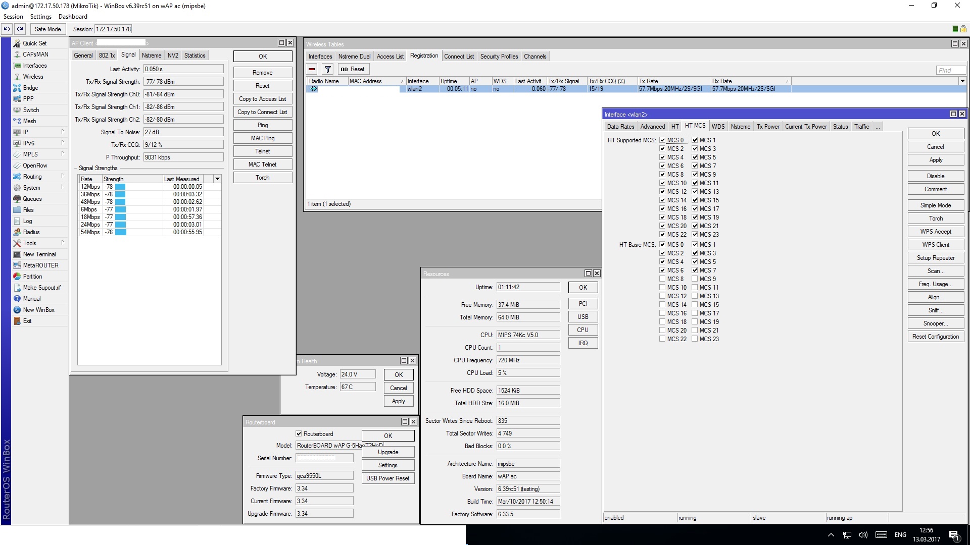

Откуда у вас канальные скорости 6 и 9 на картинке? Вы с них разве галочки не снимали? На БС в разрешенных канальных скоростях должны быть только скорости AC.
/interface wireless
set [ find default-name=wlan2 ] band=5ghz-onlyac channel-width=20/40/80mhz-eeCe disabled=no frequency=5220 mode=ap-bridge nv2-preshared-key=qwertн nv2-security=enabled ssid=MK_1 wds-default-bridge=Bridge wds-mode=dynamic wireless-protocol=802.11
Нет не снял...
Сейчас посмотрю...

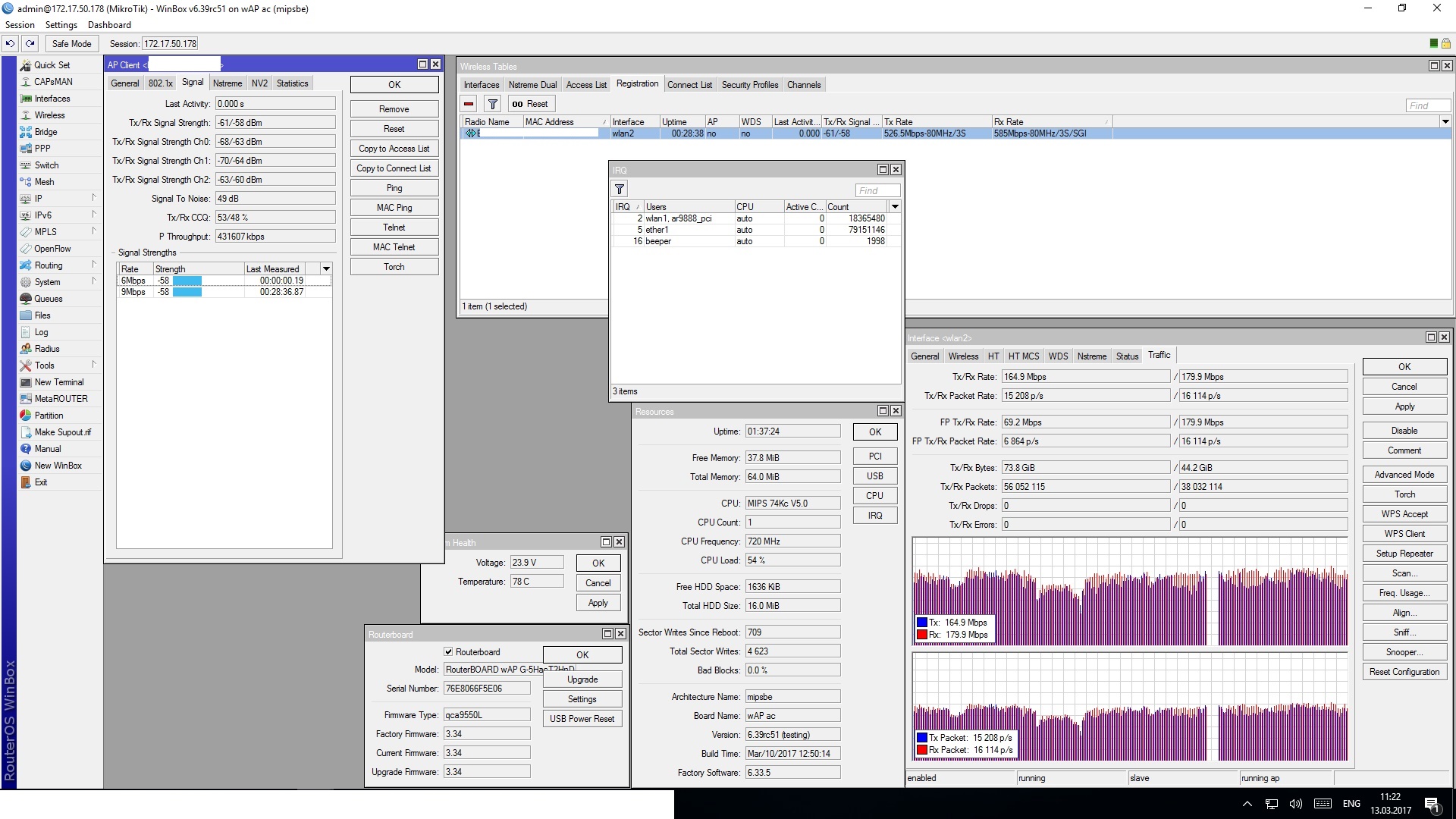

Предлагаю закрыть тему оптимизации и игр "лабораторного радио-линка", на что способна эта точка полагаю +- понятно.
Интересно было бы раскрыть тему почему все таки довольно таки низкие скорость, хотя отчасти это утопия.

Странно, вы эти картинки для чего тут выкладываете?
В тесте скорости можно использовать буквы М и К для указания размерностей.
Тест скорости выполняется на одном ядре процессора, если он не может нагенерить больше скорости - используется встречный тест с соседнего устройства, либо запуск теста из командной строки - в этом случае можно запустить несколько тестов одновременно и не упираться в производительность одного ядра.
