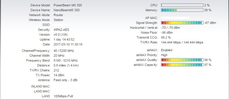

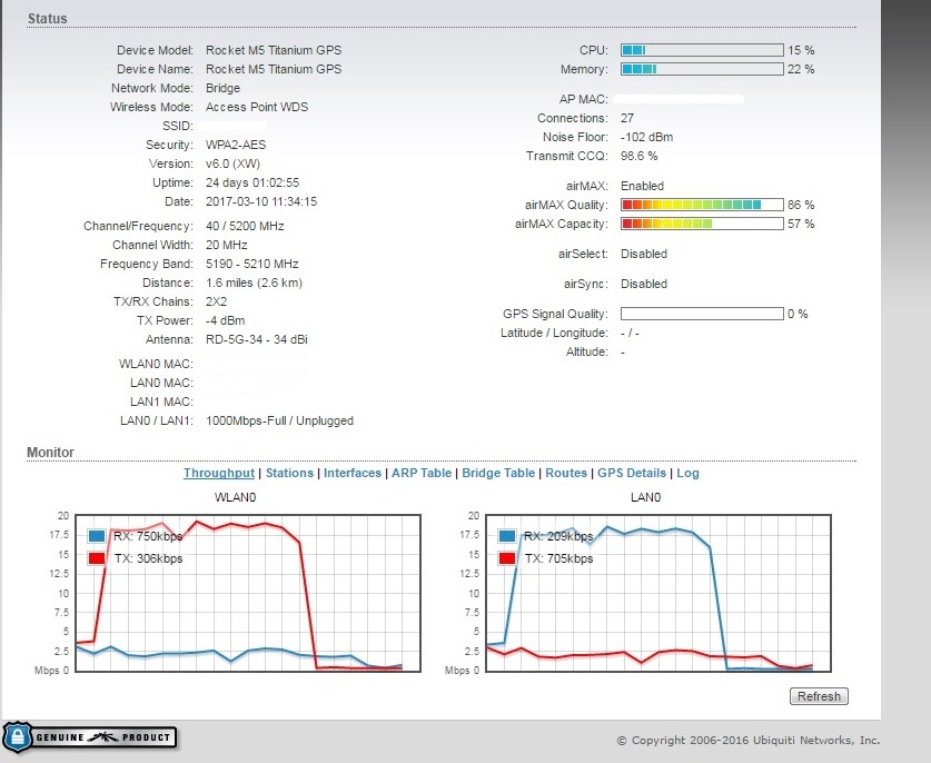

Kantairon Posted March 10, 2017 Posted March 10, 2017 Добрый день. Есть коттеджный посёлок, установлена ТД Rocket M5 Titanium с антенной Ubiquiti AirMax Sector 5G-19-120 на крыше пятиэтажки, на ней 29 клиентов. У клиентов в основной массе стоит lbe-m5-23, у 5 клиентов NBE-M5-300, по тарифу у всех клиентов скорость до 20 мбит/с. Подскажите, как решить проблему? Проблема следующая, есть клиент (NBE-M5-300) у которого на протяжении 4 месяцев, вечером, примерно после 19:00 падает скорость до 6/4 мбит/с, у остальных клиентов такой проблемы не выявлено. Причём, проблемы со скоростью бывают не каждый вечер. Резали всем клиентам, кроме проблемного, скорость до 10 мбит/с, проблема осталась, перевешивали антенну, т.к рядом стоит ЛЭП, было улучшение на 2 дня, но потом снова по старой, меняли антенну на lbe-m5-23, не помогло, вернули NBE-M5-300, приоритет работы выставили High. Скрины прилагаю. Ответ на мою проблему в принципе очевиден, но всё таки хочется услышать ваши мнения. Вставить ник Quote
ERROR_404-2015 Posted March 10, 2017 Posted March 10, 2017 что-то много каждому до 20 мегабит!!!! Вставить ник Quote
Ancient Posted March 10, 2017 Posted March 10, 2017 ну да ответ очевиден, повешать второй сектор и поделить абонентов или снизить всем тарифы до 8 вы вообще понимаете что вы продали 600 мбит полосы с устройства которого 40 мбит не всегда может выдать даже в 40 mhz? Вставить ник Quote
Saab95 Posted March 10, 2017 Posted March 10, 2017 что-то много каждому до 20 мегабит!!!! Да еще в полосе 20мгц=) На тарифах нужно обратную скорость как минимум ограничить, что бы входящая была допустим 20, а обратка 5М и не более. И что-то сигналы слабоваты, а на скрине видна мощность -4. Вставить ник Quote
ERROR_404-2015 Posted March 10, 2017 Posted March 10, 2017 мощность -4. тоже про это подумал,увеличь до 10-15 хотя бы,а лучше до 18)))) да и обратку лучше не 5,а 2-4,этого хватает за глаза большинству юзеров!!!! Вставить ник Quote

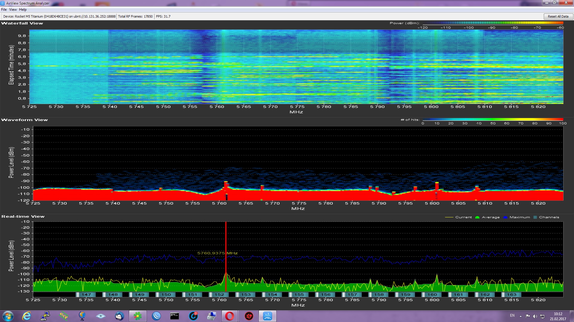

[anp/hsw] Posted March 10, 2017 Posted March 10, 2017 Проблема следующая, есть клиент (NBE-M5-300) у которого на протяжении 4 месяцев, вечером, примерно после 19:00 падает скорость до 6/4 мбит/с, у остальных клиентов такой проблемы не выявлено. Причём, проблемы со скоростью бывают не каждый вечер. Тогда вам нужно запускать airview с клиента в тот вечер, когда проблема будет. Придется научить его запускать airview и делать скриншот :) Раз проблема наблюдается только у одного, то у него и надо смотреть в момент возникновения проблемы. Вставить ник Quote

TTvs Posted March 11, 2017 Posted March 11, 2017 А зачем приведён скрин Airview с частотами 5725-5820, если рабочая частота базовой станции 5200МГц ? Прямая видимость есть у проблемного клиента? Зона Френеля чистая? Вставить ник Quote
slv700 Posted March 11, 2017 Posted March 11, 2017 lbe-m5-23 - одночейновый. Это значит емкость сектора по пропускной способности надо делить на 2. То есть утилизация сектора будет в лучшем случае до 20 Mbps. Как можно давать тариф 20 Mbps в такой сети? Вставить ник Quote
xabarov Posted March 11, 2017 Posted March 11, 2017 вы вообще понимаете что вы продали 600 мбит полосы с устройства которого 40 мбит не всегда может выдать даже в 40 mhz? У физиков другая математика - там есть такое понятие, как переподписка. Т.е. если раздать по 20 Мбит/с 30-ти клиентам, то они никогда не будут выбирать 20*30=600 Мбит/с. При самом "удачном" раскладе в час-пик они выберут 100-120 Мбит/с, а то и меньше (если позволит база). А зачем приведён скрин Airview с частотами 5725-5820, если рабочая частота базовой станции 5200МГц ?\В точку. Этот скрин бесполезен. То есть утилизация сектора будет в лучшем случае до 20 Mbps. Как можно давать тариф 20 Mbps в такой сети? У автора проблема только у одного клиента, скорость падает аж до 4-6 Мбит/с, а у остальных похоже все в порядке :) Вставить ник Quote

Kantairon Posted March 17, 2017 Author Posted March 17, 2017 В будущем поставим ТД и раскидаем клиентов. Со скрином и вправду косяк вышел, видимость прямая есть, с зоной Френеля сложнее, там ЛЭП сверху и дома рядом, фотки нет чтоб показать. Научить клиента пользоваться утилитой эт можно попробовать, но лучше будет к нему съездить, возможно на следующей неделе, в гости к нему поеду. С ограничением скорости и увеличением мощности попробую. Сегодня клиенту звонил, скорость 14/10, пинги 70-100. Спасибо за советы, буду разбираться дальше. Читать манула мне ещё нужно, а то многие моменты по настройке и по параметрам не понятны, может есть у кого на примете чтиво? Вставить ник Quote

Saab95 Posted March 25, 2017 Posted March 25, 2017 У вас там на картинке многоэтажка - вешаете антенны не на палках выше крыши - а не стенах, при этом антенны БС загораживаете друг от друга и все будет отлично работать, даже с 3-мя БС. Вставить ник Quote

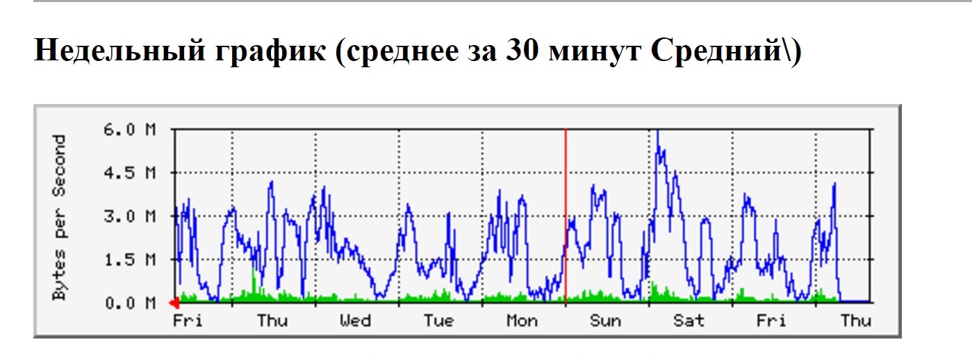

ii_blag Posted May 20, 2017 Posted May 20, 2017 Итог. Повесили вторую ТД, проблемного клиента перекинули на неё, теперь у него со скоростью проблем нет... Покажите загрузку сектора в час пик, а то что то с трудом верится , что вы раздаете клиентам по 20 метров Вставить ник Quote
Kantairon Posted June 9, 2017 Author Posted June 9, 2017 Итог. Повесили вторую ТД, проблемного клиента перекинули на неё, теперь у него со скоростью проблем нет... Покажите загрузку сектора в час пик, а то что то с трудом верится , что вы раздаете клиентам по 20 метров Не считая трёх клиентов, которых перевели на новую ТД Вставить ник Quote
