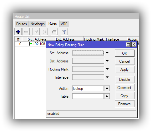

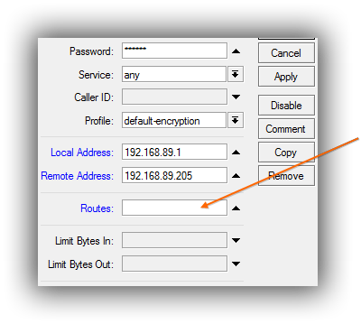

Вопрос. Каким образом при создании VPN подключения к моему домашнему роутеру достучаться до устройств из сети 192.168.88.0/24. (при условии НЕ использования шлюза удаленной сети). Если же использовать шлюз удаленной сети (сети VPN), то появляется проблема с открытием некоторых сетей на работе.
В интернете увидел несколько советов:
1. В интерфейсе WAN включить proxy-arp (Не помогло)
2. Прописать роуты в secrets (не понимаю, что именно прописывать. Никакие варианты не принесли успеха)
3. Прописать роуты в IP - Routes - Rules (не понимаю, что именно прописывать)
Скрины по двум пунктам прилагаю.
Буду признателен за помощь.

Если прописывать руками на компьютере каждый раз при подключении роуты к моей сети, то все работает.
route add -p 192.168.88.0 mask 255.255.255.0 192.168.89.1
Но это совсем нехорошо.
Подытожу. Мне необходимо при подключении к сети VPN получать роуты до моей домашней сети. Которые, как я полагаю, должен давать мне домашний Микротик.
Edited by Advvokat
Как одно из решений:
VPN сеть и домашняя стали в одной подсети. 192.168.88.0/24
В принципе, вполне устраивает. Для дома адресов хватает.
Подсмотрел тут:
https://wiki.mikrotik.com/wiki/Manual:Interface/L2TP#Connecting_Remote_Client
От себя: proxy-arp включать необязательно.
