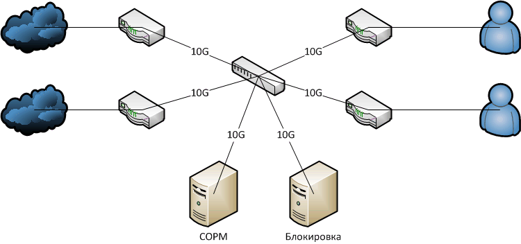

Есть необходимость зеркалировать трафик с нескольких маршрутизаторов на СОРМ и другие устройства на скоростях 10Г. Само количество маршрутизаторов может быть от 2, тогда необходимо 4 порта 10Г, до 8, тогда надо уже 10 портов 10Г.
Схема примерно такая:

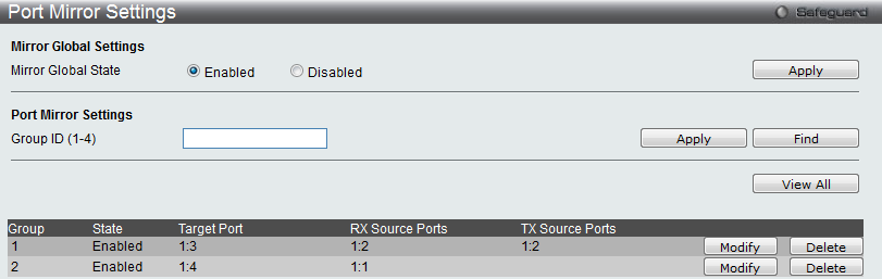

Странно, D-Link умеет зеркалировать один и тот же трафик в разные порты без RSPAN
Конечно трафик там не один, а с разных портов, потому что с одного порта он не умеет брать его для зеркала.
