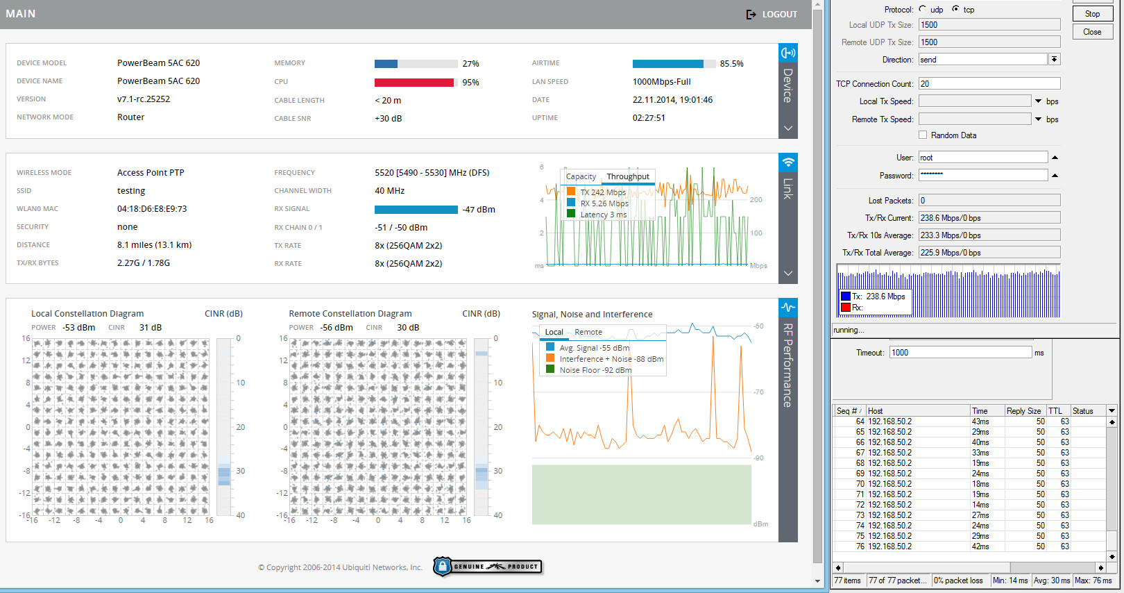

Вы почему-то привели ссылку на тест с наихудшими результатами и тактично умолчали, что это линк 24 км в условиях помех и с перекрытой зоной Френеля, хотя прекрасно знали про другой тест. В данном случае было бы правильнее рассматривать вот этот тест. Такое же расстояние - 10 км. Цифры все можно увидеть по ссылке. В не самых лучших условиях было получено 280-300 Мбит/с ТСР трафика в 40 МГц. И это с штатными антеннами 23 дБ. Но лучше всего использовать версию 5N с возможностью подключения внешних антенн, чтобы можно было работать на минимальной мощности и иметь запас по энергетике.

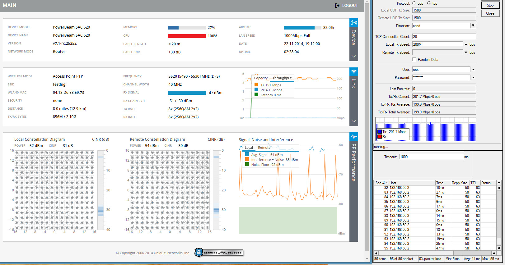

Это вранье. В своих тестах PBE-AC я выкладывал скрины, где было видно более 200 Мбит/с в 40 МГц. Вы видели эти тесты, активно принимали участие в обсуждении полученных результатов и признали, что все было сделано правильно. Но потом эти темы "случано" были кое-кем снесены, но скрины у меня остались (в первом случае ограничение 200М, во втором случае - без ограничений).

У модели с 50 см тарелкой тупо не хватало энергетики, вы сами об этом говорили и по этой причине я заменил на модель с 62 см тарелкой, у которой с энергетикой все оказалось намного лучше.
Будем считать, что для ubnt AC 200-220Mbps синтетического теста в 40 МГц - это потолок.
Любите же вы принижать результаты конкурентов... в моем тесте было скорее 230-240 Мбит/с и это с частично перекрытым Френелем и небольшими помехами. В идеальных условиях, уверен, эта цифра могла бы быть немного выше.
