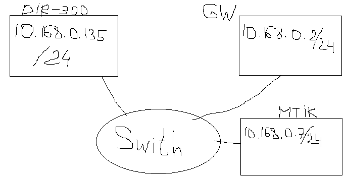

для простоты переделал немного подключение
есть тупой свич, к которому подключен микротик (чисто для проверки), шлюз и наш дир-300
шлюз он дхцп-сервер, отлично раздает адреса как микротику так и дир-300 (с прошивкой OpenWrt Kamikaze 8.09), шлюз пингует микротик и дир-300, микротик пингует шлюз и дир-300, а дир-300 никого не пингует и на нем нет доступа к инету
