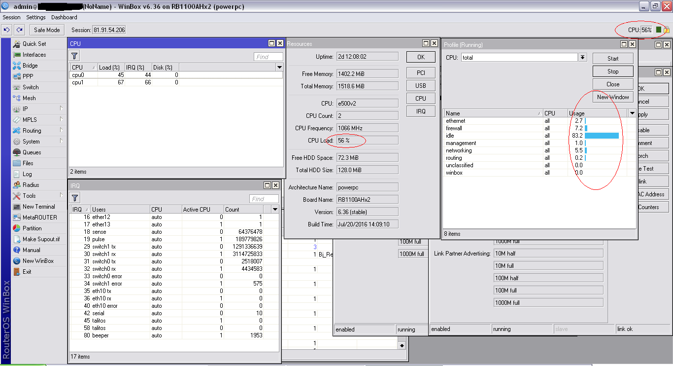

Чем можно объяснить разницу в показателях загрузки CPU на Mikrotik между /system/resources и tools/profile. Раньше такого не замечал, после чего появилось не знаю. На другом таком же Mikrotik-е с той же прошивкой разницы нет. И какие цифры актуальные непонятно.

В профиле показана не загрузка процессора, а общая относительная нагрузка от каждой задачи, которая там указана. Поэтому на те проценты обращать внимание не надо, если сложите все цифры получите 100.
Saab, то, что в профиле сложение всех цифр дает 100% мне известно. Неясно, почему idle - 83% и при этом загрузка CPU в resources - 56%. Если это норма, то на какие цифры не обращать внимания, которые в профиле или в ресурсах? На сколько в итоге загружен процессор? Спасибо.
Процессор загружен на 56, а в профиле справочная информация предоставлена. Сам профиль нужен только для поиска неполадок, что бы понять какие процессы занимают большее количество времени.

я сложил. получил 16.6% при этом процессор 56% значит чтобы получить 100, мне нужно в RB .... добавить до 6 процессоров... еще 5?

Простой процессора это тоже нагрузка.

Как то нелогично. Как определить тогда, чем загружен процессор? Только не говорите, что простоем.

Нагружен работой. Уже в других темах писал что нет смысла следить за загрузкой процессора, нужно следить за задержкой прохождения пакетов через роутер, это более актуальный показатель.
но ведь задержка=песец
Задержки бывают и по другим причинам, не зависящим от загрузки процессора. Да и на практике никогда особо не было, что бы на магистральных железках были какие-то проблемы с загрузкой процессора. Все менялось на более производительное планово, не дожидаясь появления проблем, связанных с низкой производительностью устройств.
