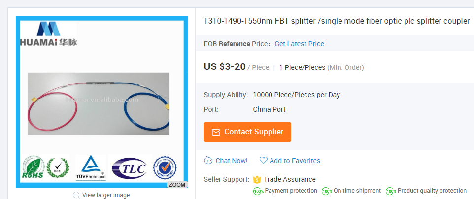

Bachaa Posted March 4, 2017 Author Posted March 4, 2017 Вот большая китайская фабрика делает то, что требуется нашему брату Вставить ник Quote

Bachaa Posted March 4, 2017 Author Posted March 4, 2017 Не не не.... Невнимательно читаем. Поставщики пишут ЧТО ФИКСА 1310\1550. Типо не окно, а ни менее и не более. Вот в чем прикол. Мне один поставщик утверждает, что если пишут ФИКСА, то там вдобавок фильтр стоит. Вот это и смущает, что конкретно никто ничего. Вставить ник Quote

gponmag Posted March 7, 2017 Posted March 7, 2017 вот собственно переписка: я: hi. i need more information about FBT splitter. he is 1310and 1550 fixed ? what about 1490? because in Russia many company use GPON 1310\1490. doy you have triple windows FBT splitter ? Китаец: Yes, we have triple windows FBT, GPON1310/1490. It’s same price with the FBT 1310/1550 (The type in quotation). я: Hi, triple windows 1310,1490,and 1550 or only 1310and 1490? Китаец: Triple window 1310,1490,1550. Соответственно для очередного заказа я буду указывать 3-е окно. Ну и соответственно видимо от других поставщиков нужно запрашивать информацию о наличии окна в 1490. Вставить ник Quote
