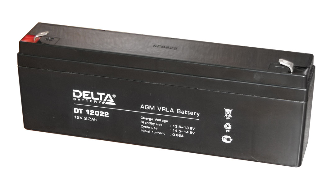

meanwelloвский блок взять и узкие батареи и боком положить.
это AGM батарейка а не гелевая, не надо её на бок класть, её сильно поплохеет, когда с пластин кислота уйдёт
