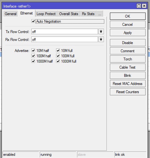

Не хотят работать в гигабитном режиме. Пробовал принудительно указывать гигабит, но результата нет.

По меди принудительно выставить full 1000 на микротике пробовали?

На микротике все 1 гб.

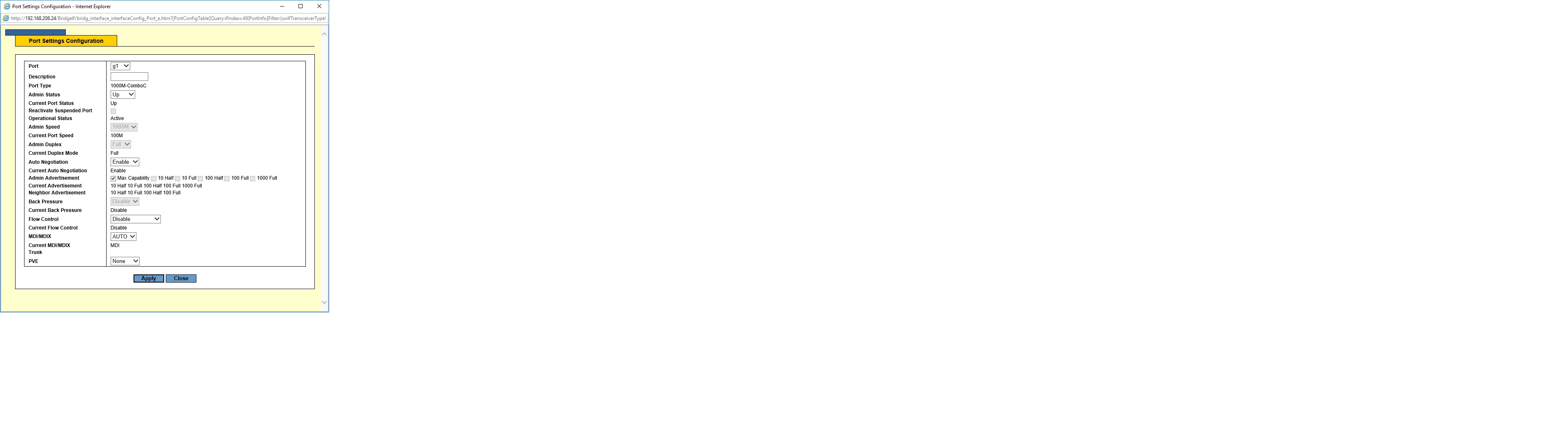

На allied telesis только два 25 и 26 порт.
Если ставить принудительно, то сеть отваливается. Склонен что не совместимы.
