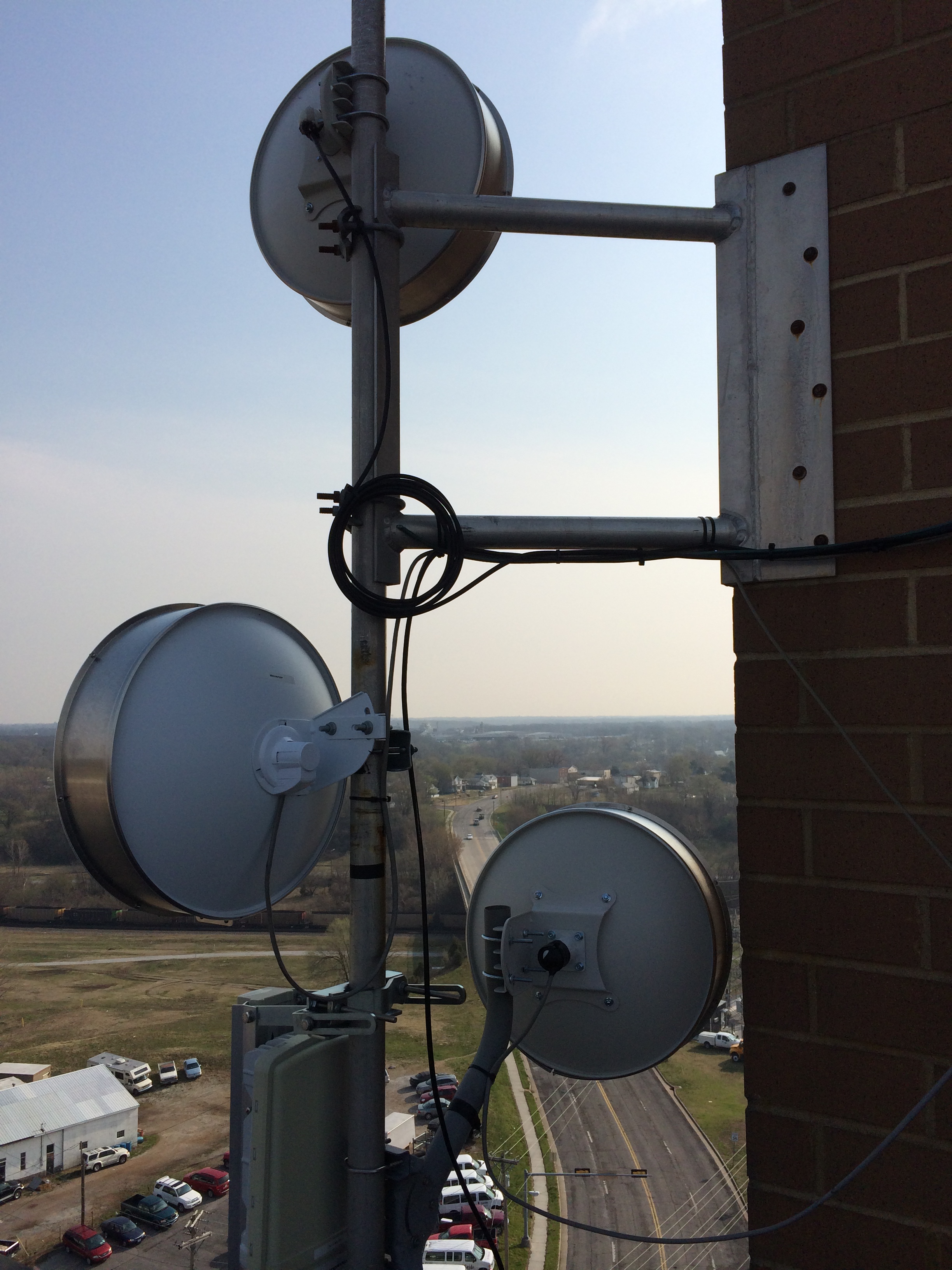

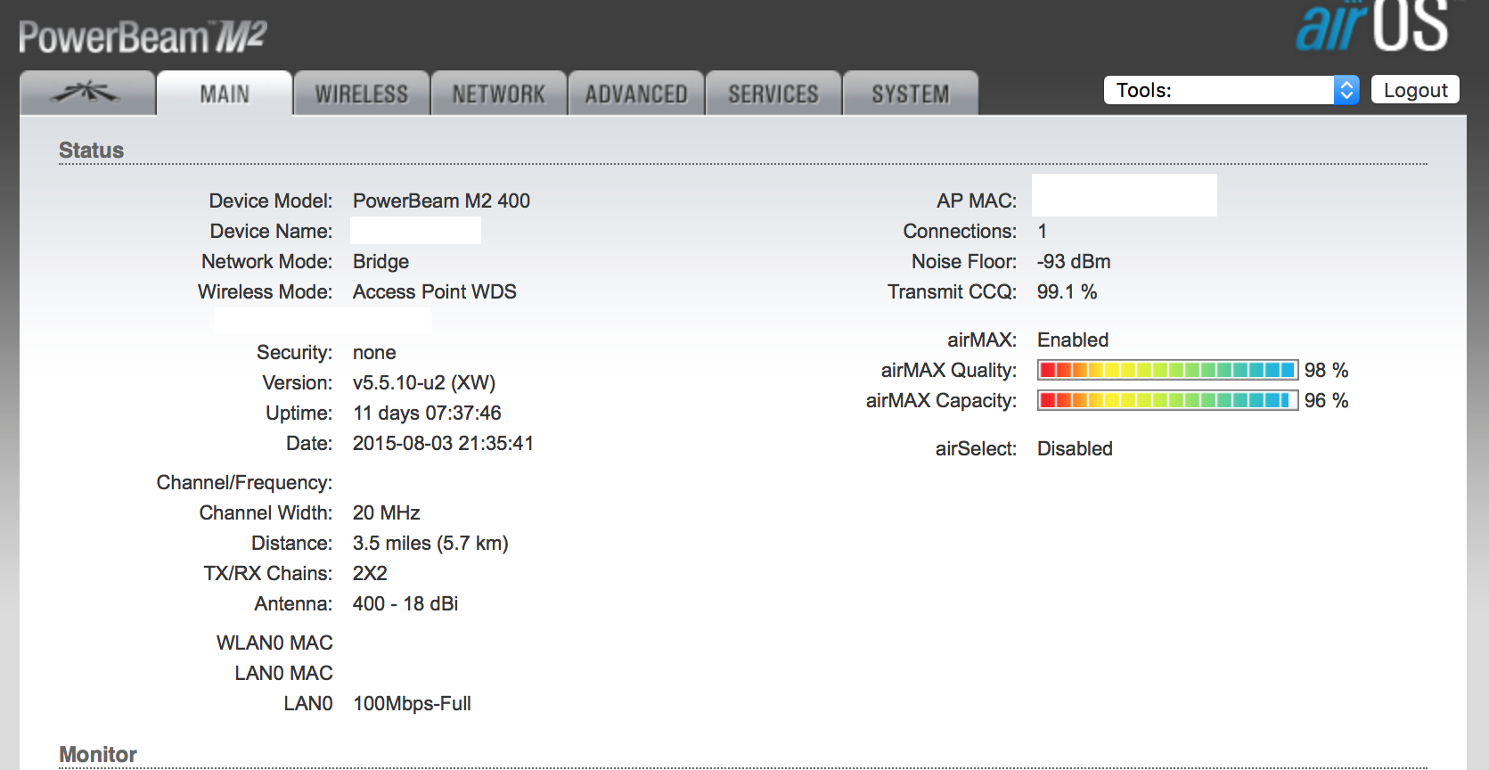

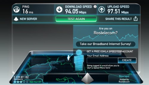

первый мой бим стреляет на 6км с мощностью передатчика 17дбм, прям сразу за ним на одной трубе в 10-15 сантиметрах стоит нанос м2 и стреляет в другую сторону, а ниже стоит микротик на 2.4, при этом бим работает как часы, не испытываю вообще проблем
второй показывать не буду, там расстояние меньше но клиентов 3 и мощность стоит 8дбм, аналогично рядом 2 наноса и микротик
по третьему моему биму тоже рядом куча других антенн и все равно работает с 3 клиентами и гоняет трафик с видеокамер (от 2 до 8км)
кстати частота 23хх помогает, иногда даже 25хх
фото с кожухом как образец, почитай про него на форуме убнт, америкосы кожухи фирмы rfarmor даже на сектора ставят, говорят помогает
