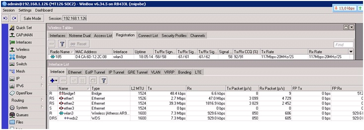

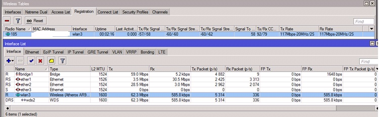

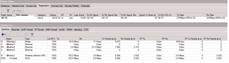

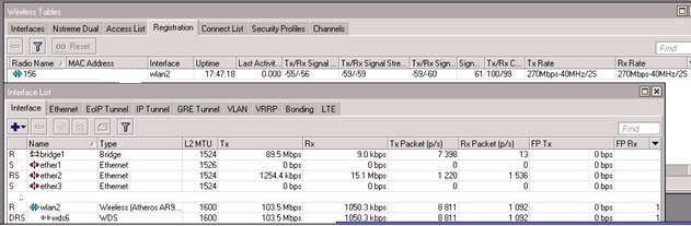

Никому ничего не доказываю и не рекламирую. Просто делюсь результатом. Что было- районный центр, 5ка не сильно но загажена, самая высокая точка в округе, прямая видимость ооочень далеко во все стороны. Только моих антенн на 5ке стоит 5 шт на трубостойке. Те , на которые одел кожухи - на одной трубе, смотрят в одну сторону, разнос по частотам 60 мгц (двигать немогу), расстояние по высоте на трубе 30 см. Много лет ccq был стабильный, но в последний 2016 пополз. Напрягали нестабильность максимальной модуляции в 20 и 40 мг, приходилось жестко убирать галочки на 2х последних модуляциях чтобы ccq был 90+. Особенно угрожающе пугал ccq Rx приближающийся к 60. А далее смотрите на скринах. Скрины с базы, скорость отдачи с базы сильно не выросла, но стали ровнее пинги. Скорость загрузки с удаленных точек выросла в 1,5 раза, модуляции не прыгают, ccq не прыгает. В общем как то поспокойнее на душе.
Забыл добавить. С дрогой стороны в обоих случаях стоят Jirous JRC-24 EX MIMO
