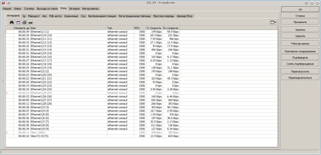

Можете описать настройку для мониторинга и если можете пожалуйста, скинуть скриншот любого порта с Dude.

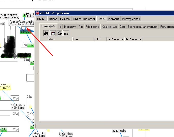

Я настроил SNMP на SNR 2965 24T система Zabbix его без проблем видет...но The Dude в никакую не хочет...У меня как у Вас не выходит...
