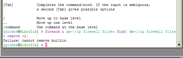

Подскажите еще как уалить правила из firewall
:foreach i in=[/ip firewall filter find] do={/ip firewall filter remove $i}

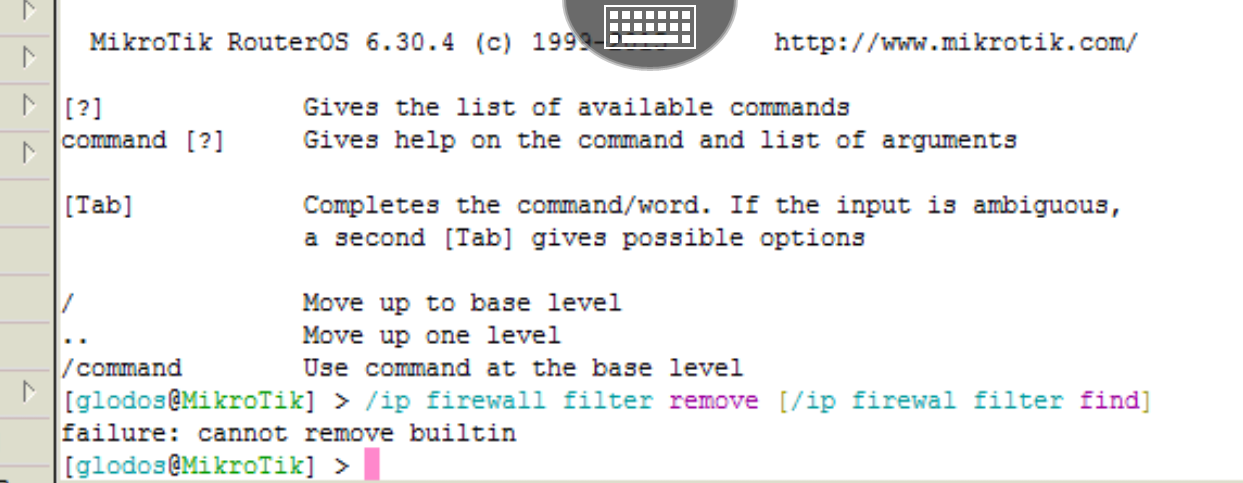

Спасибо с схт попробу а вот с фаерволом никак:
