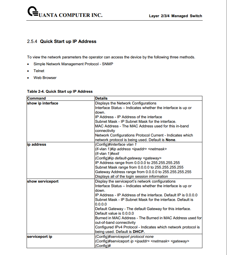

savio Posted July 26, 2017 Posted July 26, 2017 Каким образом в этой железке назначить ip-ку на vlan? Согласно документации но на практике у команды interface нету параметра vlan Вставить ник Quote
Avad0n Posted July 26, 2017 Posted July 26, 2017 Каким образом в этой железке назначить ip-ку на vlan? Согласно документации но на практике у команды interface нету параметра vlan Есть в наличии lb8 на полочке , аналогично удивился. По факту там svi нет, есть системный интерфейс к которому привязывается mgmt влан и опять таки на системный интерфейс вешается уже ип. Мб какая то особенность или софт не тот. Железка явно сырая , хоть по железу и вкусная была - связываться в продакшине не стали. Вставить ник Quote
savio Posted July 27, 2017 Posted July 27, 2017 и все же, кому то удалось? каким образом (буду благодарен за пример)? версия firmware? Вставить ник Quote
savio Posted July 27, 2017 Posted July 27, 2017 Получилось настроить ip-ку на mgmt интерфейс Вставить ник Quote
