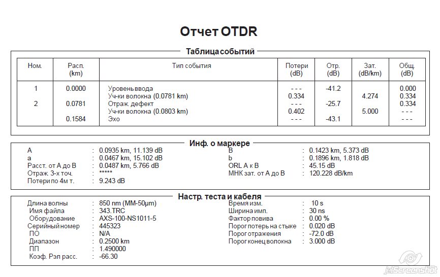

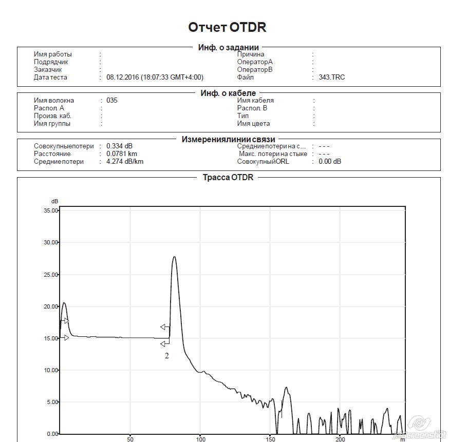

hitsup Posted February 22, 2017 Posted February 22, 2017 Добрый день. Подрядчиком была произведена разварка оптоволокна в офисе (несколько этажей). После были произведены тестирования , и выданы результаты тестов. Подскажите, на какие параметры нужно обращать внимание при данных тестах? Какие допустимые показатели? Пример во вложении. Вставить ник Quote
korsakik Posted February 22, 2017 Posted February 22, 2017 При таком расстоянии - вообще всёравно, если модули конечно не на 300м. Вставить ник Quote
hitsup Posted February 22, 2017 Author Posted February 22, 2017 При таком расстоянии - вообще всёравно, если модули конечно не на 300м. Модули как раз на 300 метров. Вставить ник Quote
azhur Posted February 22, 2017 Posted February 22, 2017 А с какой целью, если не секрет, новые линии были сделаны мультимодовым волокном? Совместимость с каким-то специфическим оборудованием? А насчёт "что смотреть" - в первую очередь на отсутствие лишних событий на графике и реалистичность намерянных длин участков. Вставить ник Quote

korsakik Posted February 23, 2017 Posted February 23, 2017 (edited) При таком расстоянии - вообще всёравно, если модули конечно не на 300м. Модули как раз на 300 метров. Всё вполне красиво, суммируйте мощность излучения от модуля и вычитайте потери на переходниках (на сварках обычно потери минимальны). Зависит ещё всё от типа патчкордов\пигтейлов, какая у них полировка и тд (у них разные потери\затухание. 70-80м - для обычных модулей гбит вообще без разницы, если у вас там 10\40 и больше то уже другое дело. Edited February 23, 2017 by korsakik Вставить ник Quote
