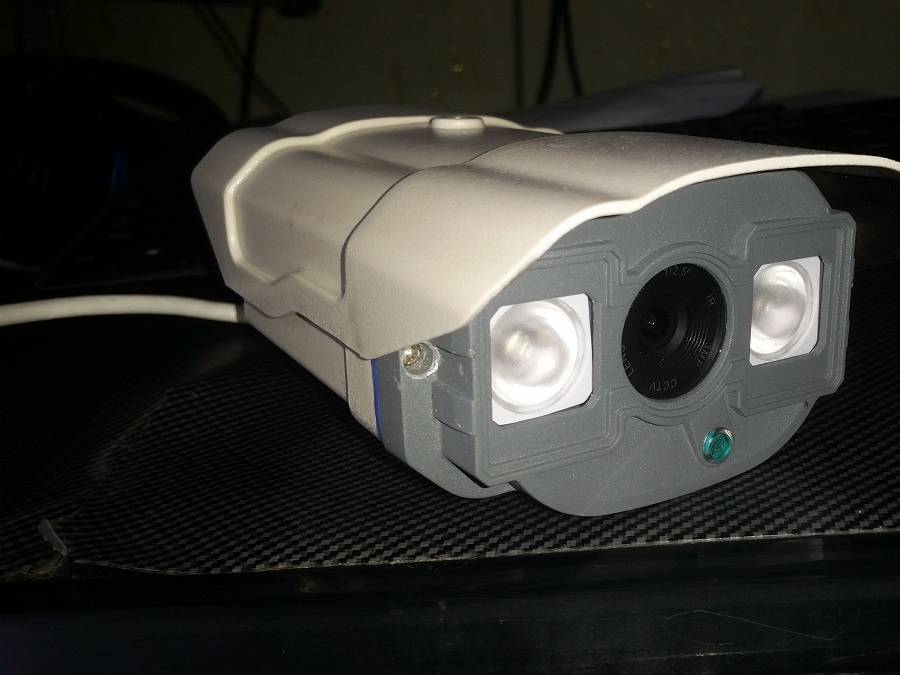

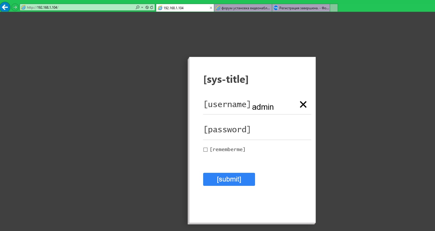

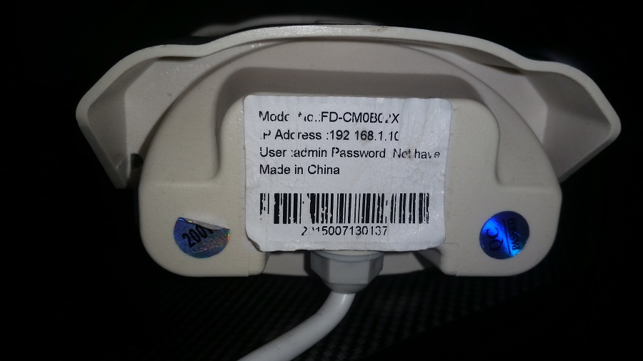

Проблема такая - имеется китайская IP камера, неизвестного происхождения, вот собственно она:
2
и до недавнего времени она работала, подключалась к CMS, входила в настройки через IE, подключалась через NVSIP на телефоне, но, после того как я решил обновить ее через настройки веб интерфейса, она впала в кому... CMS камеру не видит, роутер тоже, но, через браузер получается войти на начальную страницу веб интерфейса, только она стала выглядеть немного иначе, чем до этого...
до этого не было никаких надписей в транскрипциях, да и вообще вход происходил быстро... теперь же, все очень долго, да и дальше начальной страницы просто не дает никуда продвинуться...
Еще один интересный момент - на начальную страницу входит можно попасть с разных адресов IP ... 192.168.1.104 и 192.168.1.102... но в обоих случаях не дальше стартовой страницы...

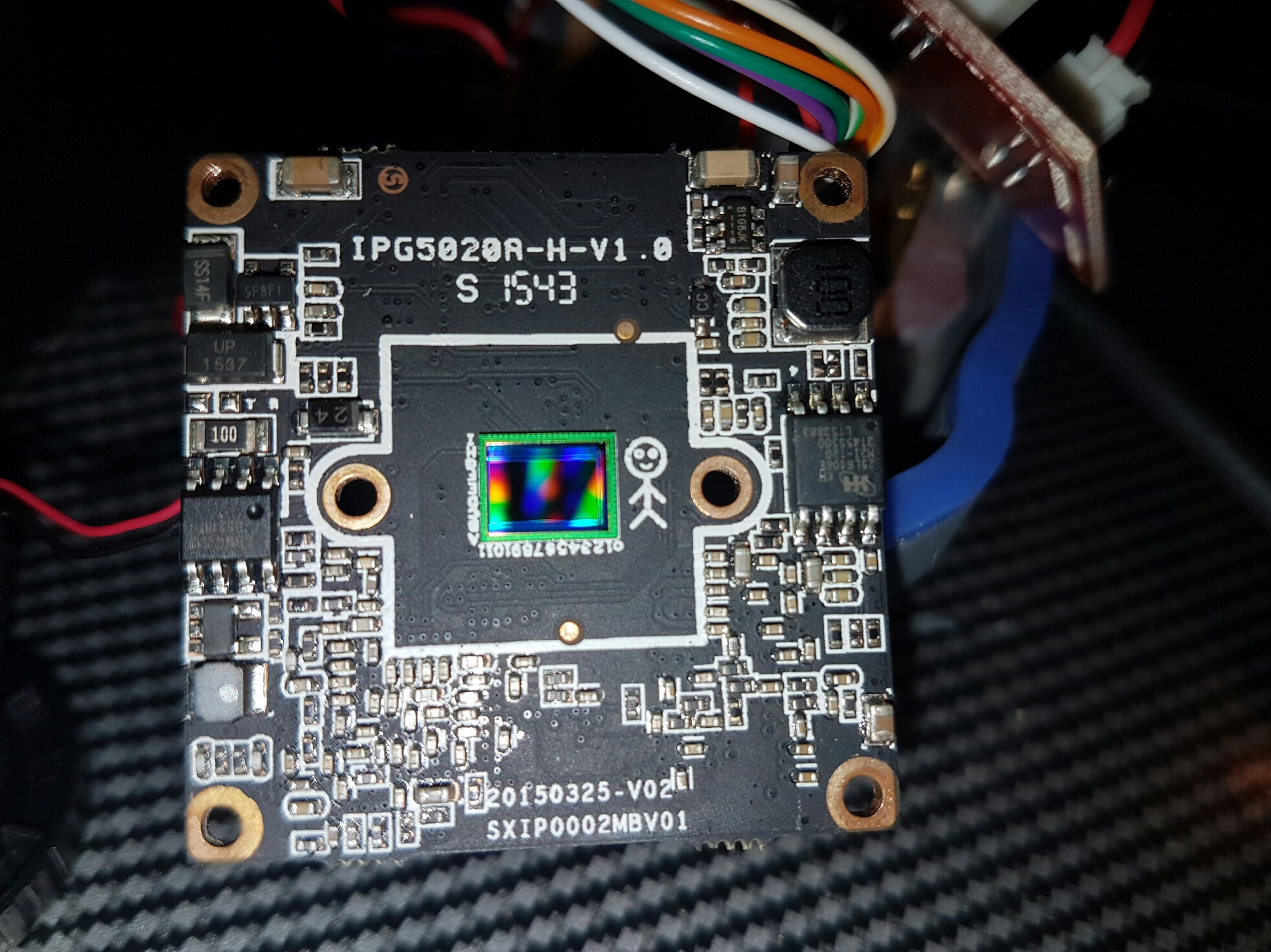

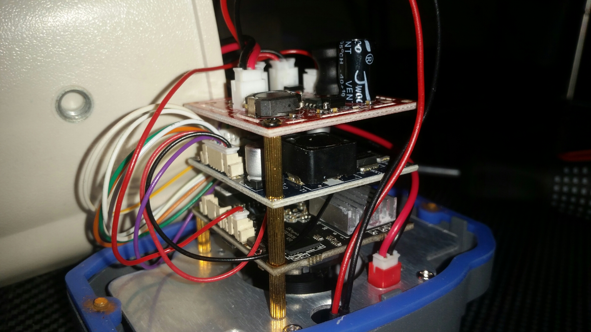

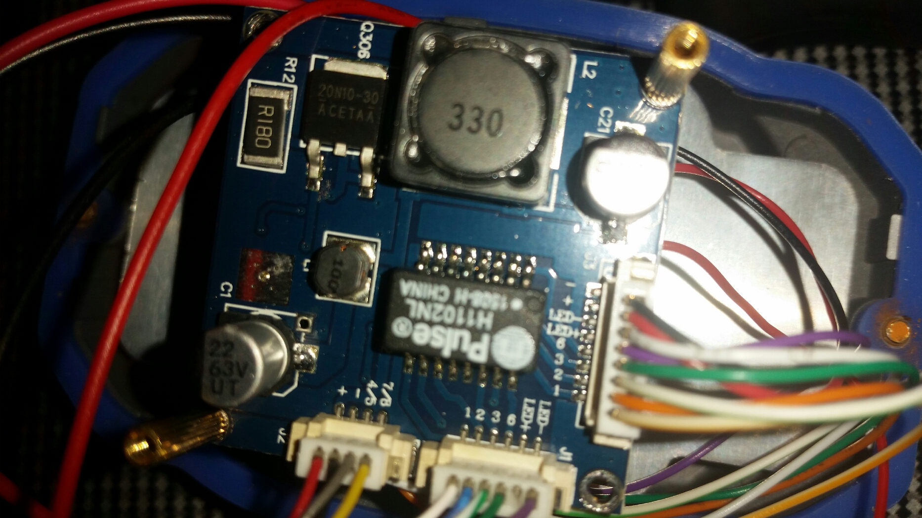

А может можно попробовать заменить одну из плат что внутри? (осталось только понять, какую именно...)
Вот кстати они:
Общий вид:
1.
2.
3.
У Китайцев заказать, если возможно... Или не прокатит тоже?)

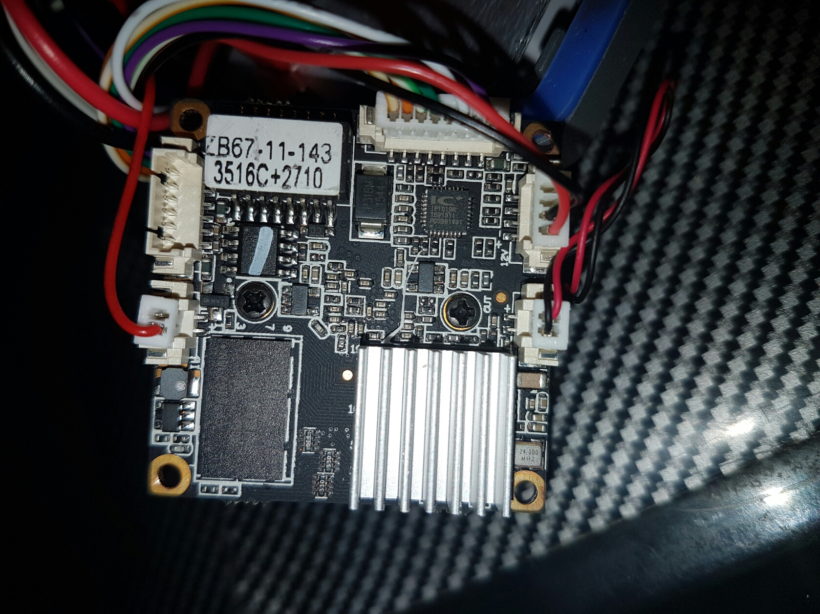

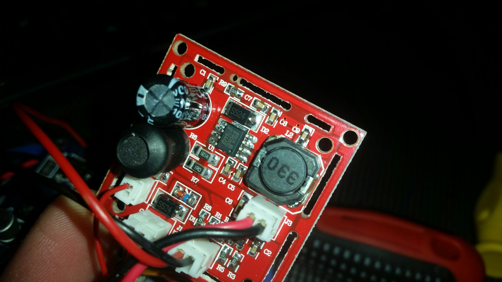

Вот самая нижняя плта. Та, что радиатором на проце.
1. Дайте фото, на котором провода ничего не загораживают.
2. Дайте фото её обратной стороны.
Будем найти консоль.
Возможно после обновления старый актив-икс не подходит и нужно поставить новый? При загрузке стартовой страницы с авторизацией IE ничего не блокирует? Возможно всплывающее окно с предложением скачать подходящий модуль.

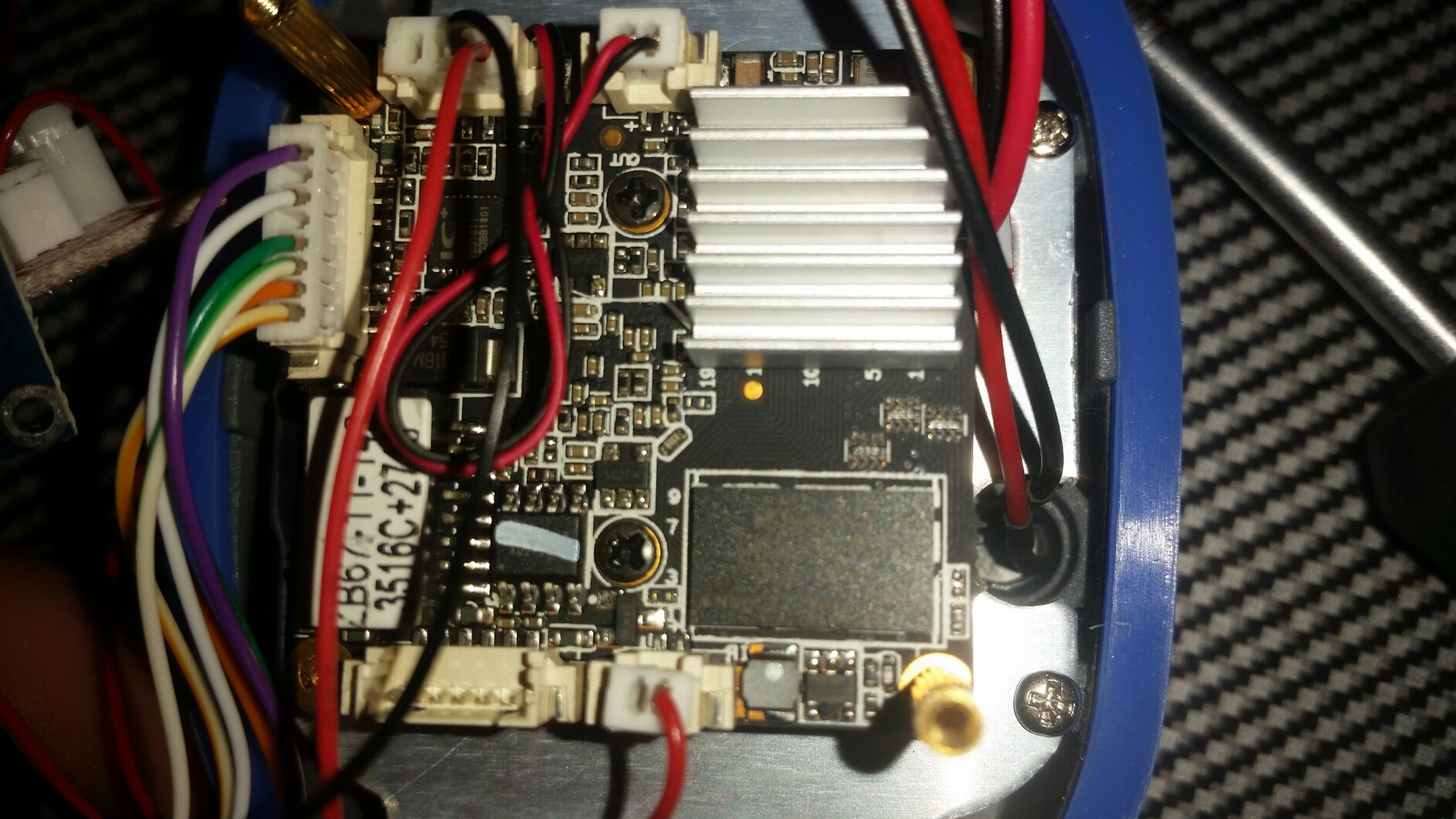

Вот фото нижней платы:
1.
2.
3.
Так пойдет?
Пойдёт. Но, консоли я не вижу. А она есть.
Навыки работы с осцилографом и он сам есть?
Проверьте хотя-бы пингом большими пакетами на потери. Ну и статус интерфейса тоже проверьте, не стал ли он в 10Мбит/полудуплекс. Не в регистраторах, а в других устройствах - похожее бывает. При смене прошивки на кривую, вы скорее получите кирпич.
Осциллографа, к сожалению нет, а навыков владения тем более)))
Ну, тогда присылайте. Адрес в ПМ. Нужна только нижняя плата и ничего более. На сенсор наверните что нибудь, чтобы не засрался.

слева сверху, шести контактный неподключенный разъем, у него есть маркировка какая то? подписи?
Нет там никаких подписей. Я тоже думал об этом разъёме. Но, только осцил даст ответ на вопрос о наличии ни этом разъёме TX RX консоли...

Довезли до меня ребята эту камеру.
1. Модуль вот такой http://www.yoycart.c...t/544623128018/
Там во вкладке Дескрипшн в самом низу есть распиновка разъёмов.
2. Консоль нашлась. В приложенном фото в красном кружке. С заботливо подписанными Tx и Rx.
3. Причина фейла - не та прошивка. Лог бута прилагаю.
Да я, собственно, не владелец этой камеры. Владелец просто соседом оказался. И я ему на общественных началах помогаю.
Владелец сейчас прошивку ищет.
А свою собрать - сколько угодно. А то в этих ваших интернетах что-то ничего не попадается. Дамп флеша у меня есть, испортить что либо будет затруднительно. Даже при порче загрузчика зашью программатором... Делов-то...
Прошивку прислали... Прошил и пришёл пинцет всему.
Прошивка в виде бинарника. Типа, образ флеша. С картой разделов в отдельном файлике. Зашил ядро и ФС. Даже не загрузилось. В прошивке есть образ ЮБута. Перешил и его. И всё. Не грузится.
Начал разбираться. Желтолиццие ***аццы! Прошивка проXORена вектором 44 1F.
Эхехе... Пошёл в холодильник за флюсом... И прогреваю программатор.
