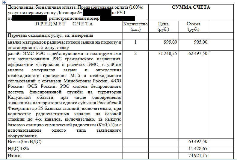

Первый этап на БС 4 сектора встал в 75 000 руб.
покажи бумагу для любознательных, а то самому интересно. где это я упустил, дабы я брал в круговую 5 частот по 31 штуки каждая, а вот точка точка 8 с копейками за каждую станцию
Да потому что для работы 802.11ac нужно 80 :)
неужели хочешь каждому по 100 раздавать, если не изменяет память то для ас еще нет сертификатов
2 БС, по 4 сектора на каждой - во вложении.
