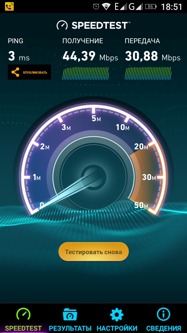

BOSS413 Posted February 21, 2017 Posted February 21, 2017 Добрый день. Стал счастливым обладателем Mikrotik hAP ac, после стандартного оборудования РОСТЕЛЕКОМ. Интернет, настроил без проблем, но столкнулся с проблемой. Провайдер РОСТЕЛЕКОМ по кабелю обеспечил 100 мб/с., но по wi-fi скорость не поднимается более 30 мб/с. не на одном из устройств. Прошу Вас, помочь настроить маршрутизатор без каких либо ограничений по скорости. Просторы интернета никак не помогают. Тесты скорости проводил через сервис speedtest. Скорость по кабелю от провайдера проводил путем подключения второго кабеля к роутеру Mikrotik через порт №2 и второй стороной кабеля к Lan ноута. Тест показал 97 мб/с. Вставить ник Quote

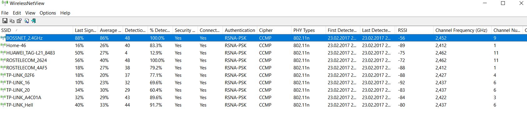

BOSS413 Posted February 23, 2017 Author Posted February 23, 2017 Роутер вам ничего не режет, режет технология вай-фая. Ваш ноут например, вай-фай карточка которого не в состоянии тянуть большие скорости. Реальные 100 мбит можно добиться только на 5 ггц и то в АС стандарте но само подключение с роутером 150 мб/с, а реальные до 30 мб/с, на том же РОСТЕЛЕКОМовском оборудовании выдавал в тестах - 80 мб/с, а на Mikrotik, такая ерунда, вот и вынужден обратиться к бывалым;). Может у меня в настройках что не так? Так с роутерами этой марки у многих проблема, только путей решения стандартных нет, как я понял... а вообще просканировав эфир программкой wirelessNetview частота и уровень шума нормальный (в приложении скрин). Куда далее копать, тоже не знаю... Вставить ник Quote

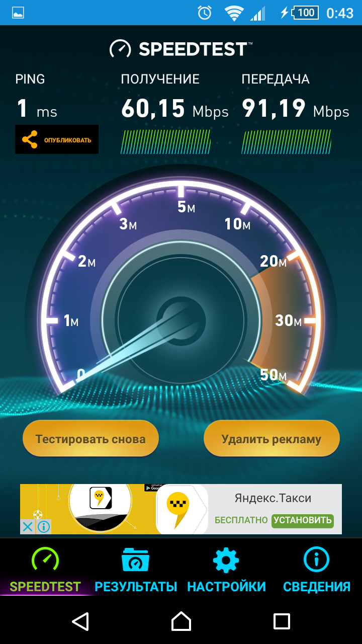

DRiVen Posted March 9, 2017 Posted March 9, 2017 Есть пяток таких девайсов в работе и без нареканий на скорость с учетом состояния эфира. Дельный совет - наверное прежде чем пенять железке, помониторить радиообстановку и в соответствии с ней подстроить девайс. На старый смарт в одном чейне 72Mbit-20MHz/SGI стабильно идёт DL/UL 25/35 в довольно засранном по частотам месте (10-15 АР, 2/3 на уровне -75-85, 1/3 до -60), там же через Intel 6300 в 2.4/40 ~80-90мбит, в пустом 5/40 спокойно льёт 140-160Мбит в среднем. Вставить ник Quote

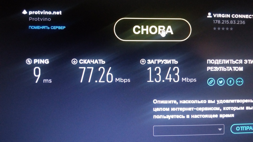

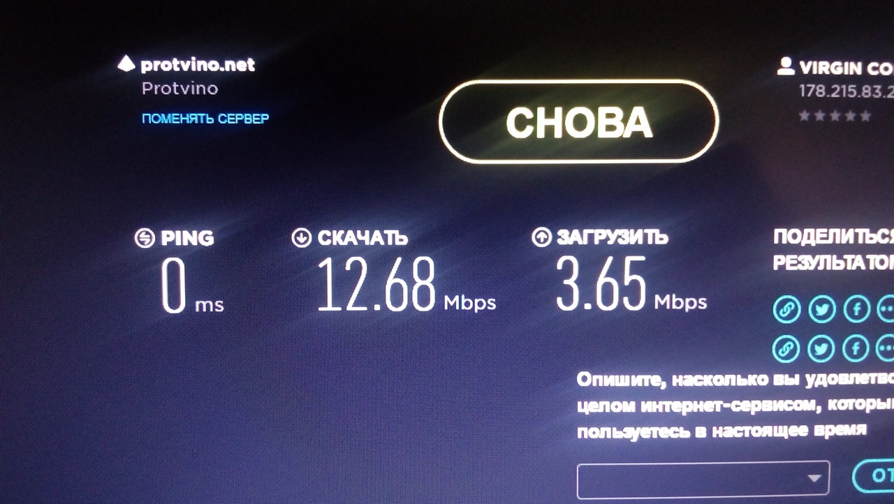

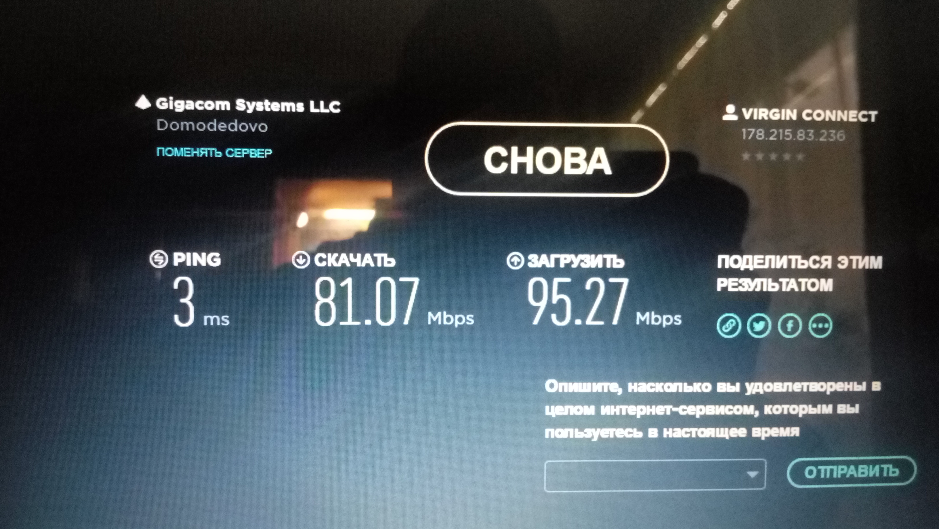

doctor_ORZ Posted April 3, 2017 Posted April 3, 2017 (edited) Взял другую железяку. Не-а, ничего не поменялось в этом мире... Ровно то же, что и на старом. А по факту - 4 картинки. Первая - кабель в ноут. Вторая - кабель в микротик, конфиг по дефолту. Третья - кабель в микротик, домашний конфиг, скорость по меди Тоже, но по воздуху. И то я склонен думать, что он по воздуху больше прокачает, просто телефон у меня слаб.а Никаких правил ограничивающих трафик не включено (да, они есть, но выключены) Из потребителей на момент тестов - только мой ПК. Вот конфиг... Посмотрите, кто сможет... # apr/03/2017 19:01:57 by RouterOS 6.38.5# software id = ES18-LNJT # /interface bridge add name=bridge1 /interface ethernet set [ find default-name=ether1 ] auto-negotiation=no mac-address=\ 00:22:15:85:DC:0A set [ find default-name=ether4 ] master-port=ether3 set [ find default-name=ether5 ] master-port=ether3 /ip neighbor discovery set ether1 discover=no set ether2 discover=no /interface wireless security-profiles set [ find default=yes ] authentication-types=wpa2-psk eap-methods="" mode=\ dynamic-keys wpa-pre-shared-key=911911911 wpa2-pre-shared-key=911911911 add eap-methods="" management-protection=allowed name=kinder \ supplicant-identity="" wpa-pre-shared-key=911911911 wpa2-pre-shared-key=\ 911911911 add authentication-types=wpa-psk,wpa2-psk eap-methods="" \ management-protection=allowed mode=dynamic-keys name=papa \ supplicant-identity="" wpa-pre-shared-key="*22153021==" \ wpa2-pre-shared-key="*22153021==" /interface wireless set [ find default-name=wlan1 ] arp=disabled band=2ghz-b/g/n disabled=no \ frequency=auto mode=ap-bridge multicast-helper=full security-profile=papa \ ssid=HAJI9IBbI_HET tx-power=15 tx-power-mode=all-rates-fixed \ wireless-protocol=802.11 wmm-support=enabled /interface wireless nstreme set wlan1 enable-polling=no /ip neighbor discovery set wlan1 discover=no /ip firewall layer7-protocol add name=telemetry regexp=\ "^.+(data.microsoft.com|telemetry.microsoft.com).*\$" add name=youtube regexp="^.+(youtube|rutube|smotri).*\$" add name=skype regexp="^.+(rad.msn.com|apps.skype.com|vortex-win.data.microsof\ t.com|settings-win.data.microsoft.com).*\$" /ip hotspot profile add hotspot-address=10.5.50.1 login-by=http-chap,trial name=hsprof1 \ trial-uptime-limit=1h trial-uptime-reset=2h /ip hotspot add disabled=no name=hotspot1 profile=hsprof1 /ip hotspot user profile set [ find default=yes ] keepalive-timeout=1h shared-users=unlimited /ip pool add name=dhcp ranges=192.168.88.100-192.168.88.120 /ip dhcp-server add address-pool=dhcp disabled=no interface=bridge1 lease-time=1d name=dhcp1 \ src-address=192.168.88.188 /port set 0 name=usb1 /queue simple add burst-limit=1M/1M burst-threshold=1M/1M burst-time=5s/5s disabled=yes \ max-limit=1M/1M name=imit_all target=wlan1 time=\ 22h45m-18h,mon,tue,wed,thu,fri /queue type add kind=pcq name=pcq-download-256k pcq-classifier=dst-address \ pcq-dst-address6-mask=64 pcq-rate=128k pcq-src-address6-mask=64 add kind=pcq name=pcq-upload-256k pcq-classifier=src-address \ pcq-dst-address6-mask=64 pcq-rate=128k pcq-src-address6-mask=64 add kind=pcq name=pcq-burst-download pcq-burst-rate=18M pcq-burst-threshold=\ 2M pcq-burst-time=3m pcq-classifier=dst-address pcq-dst-address6-mask=64 \ pcq-rate=3M pcq-src-address6-mask=64 add kind=pcq name=pcq-burst-upload pcq-burst-rate=18M pcq-burst-threshold=2M \ pcq-classifier=src-address pcq-dst-address6-mask=64 pcq-rate=3M \ pcq-src-address6-mask=64 /queue simple add comment="\C4\EE\F7\E0" max-limit=70M/70M name=limit-256k queue=\ pcq-upload-256k/pcq-download-256k target=\ 192.168.88.107/32,192.168.88.108/32 time=\ 7h-18h,sun,mon,tue,wed,thu,fri,sat add comment="\D0\EE\EC\E0" max-limit=70M/70M name=limit-128k queue=\ pcq-upload-256k/pcq-download-256k target=192.168.88.103/32 time=\ 2h-8h,sun,mon,tue,wed,thu,fri,sat add disabled=yes name=queue-burst-limit queue=\ pcq-burst-upload/pcq-burst-download target=192.168.88.0/24 /interface bridge filter add action=drop chain=output comment=\ "\E1\EB\EE\EA\E8\F0\EE\E2\EA\E0 \EC\F3\EB\FC\F2\E8\EA\E0\F1\F2\E0" \ mac-protocol=ip out-interface=wlan1 packet-type=multicast /interface bridge port add bridge=bridge1 interface=ether3 add bridge=bridge1 interface=wlan1 /interface wireless access-list add comment="\EF\EB\E0\ED\F8\E5\F2" mac-address=54:A0:50:A3:30:07 vlan-mode=\ no-tag /interface wireless cap set discovery-interfaces=ether1 interfaces=wlan1 /ip address add address=192.168.88.188/24 interface=bridge1 network=192.168.88.0 add address=10.37.38.236/24 interface=ether1 network=10.37.38.0 /ip dhcp-client add default-route-distance=0 dhcp-options=hostname,clientid disabled=no \ interface=ether2 /ip dhcp-server lease add address=192.168.88.110 comment=HighScreen mac-address=94:92:BC:D6:FA:52 \ server=dhcp1 add address=192.168.88.106 client-id=1:24:a:64:d6:ea:89 comment=Tools \ mac-address=24:0A:64:D6:EA:89 server=dhcp1 add address=192.168.88.108 client-id=1:40:49:f:a8:11:95 comment=\ "\C8\F0\E0 \ED\EE\F3\F2" mac-address=40:49:0F:A8:11:95 server=dhcp1 add address=192.168.88.100 client-id=1:0:22:15:85:dc:a comment=LIGA \ mac-address=00:22:15:85:DC:0A server=dhcp1 add address=192.168.88.107 comment="\C8\F0\E0 \F2\E5\EB\E5\F4\EE\ED" \ mac-address=90:21:81:8D:82:EE server=dhcp1 add address=192.168.88.118 client-id=1:ac:22:b:b7:e2:6e comment=FTP \ mac-address=AC:22:0B:B7:E2:6E server=dhcp1 add address=192.168.88.103 client-id=1:f0:79:59:e5:fd:43 comment=\ "\D0\EE\EC\E0-\CF\CA" mac-address=F0:79:59:E5:FD:43 server=dhcp1 add address=192.168.88.104 comment="\D0\EE\EC\E0 \F2\E5\EB\E5\F4\EE\ED" \ mac-address=FC:3D:93:51:07:69 server=dhcp1 add address=192.168.88.111 comment="\CD\E0\F2\E0\F8\E0 \F2\E5\EB\E5\F4\EE\ED" \ mac-address=00:5B:18:28:23:9E server=dhcp1 add address=192.168.88.112 client-id=1:0:16:ea:b7:fd:14 comment=\ "\CD\EE\F3\F2 \C0\F1\F3\F1" mac-address=00:16:EA:B7:FD:14 server=dhcp1 add address=192.168.88.105 client-id=1:c0:56:e3:6a:23:ae comment=HIKVISION \ mac-address=C0:56:E3:6A:23:AE server=dhcp1 add address=192.168.88.109 client-id=1:c:c4:7a:9:f9:b9 comment=\ "\CD\EE\F3\F2 \C0\F1\F3\F1" mac-address=0C:C4:7A:09:F9:B9 server=dhcp1 /ip dhcp-server network add address=192.168.88.0/24 gateway=192.168.88.188 netmask=24 ntp-server=\ 192.168.88.188 /ip dns set servers=178.215.65.250,213.108.16.3,8.8.8.8 /ip dns static add address=94.100.180.202 disabled=yes name=ya.ru /ip firewall address-list add address=ya.ru list=ya.ru add address=yandex.ru list=yandex.ru add address=www.yandex.ru list=www.yandex.ru /ip firewall filter add action=accept chain=input comment="Allow Ping" protocol=icmp add action=accept chain=forward protocol=icmp add action=accept chain=input comment="Allow IGMP" in-interface=ether1 \ protocol=igmp add action=accept chain=input comment="Allow IGMP" disabled=yes in-interface=\ ether2 protocol=igmp add action=accept chain=input comment="IPTV UDP incoming" in-interface=ether1 \ protocol=udp add action=accept chain=input comment="IPTV UDP incoming" disabled=yes \ dst-port=1234 in-interface=ether2 protocol=udp add action=accept chain=forward comment="IPTV UDP forwarding" dst-port=1234 \ protocol=udp add action=reject chain=forward comment=youtube disabled=yes layer7-protocol=\ youtube protocol=tcp reject-with=tcp-reset add action=reject chain=forward comment=skype layer7-protocol=skype log=yes \ protocol=tcp reject-with=tcp-reset add action=reject chain=forward comment=ya disabled=yes dst-address-list=\ www.yandex.ru log=yes protocol=tcp reject-with=tcp-reset add action=reject chain=forward comment=vc.com content=vk.com disabled=yes \ protocol=tcp reject-with=tcp-reset add action=reject chain=forward comment=telemetry in-interface=bridge1 \ layer7-protocol=telemetry protocol=tcp reject-with=tcp-reset add action=reject chain=forward layer7-protocol=telemetry out-interface=\ bridge1 protocol=tcp reject-with=tcp-reset add action=accept chain=input comment="Accept established connections" \ connection-state=established add action=accept chain=forward connection-state=established add action=accept chain=input comment="Accept related connections" \ connection-state=related add action=accept chain=forward connection-state=related add action=drop chain=input comment=53 disabled=yes dst-port=53 in-interface=\ ether1 protocol=udp add action=drop chain=input comment=53 disabled=yes dst-port=53 in-interface=\ ether2 protocol=udp add action=drop chain=input comment="Drop invalid connections" \ connection-state=invalid add action=drop chain=forward connection-state=invalid add action=accept chain=input comment="Allow UDP" protocol=udp add action=accept chain=forward protocol=udp add action=accept chain=forward comment=\ "Access to Internet from local network" in-interface=bridge1 src-address=\ 192.168.88.0/24 add action=accept chain=input comment=\ "Access to Mikrotik only from our local network" src-address=\ 192.168.88.0/24 add action=drop chain=input comment="All other drop" add action=drop chain=forward add action=drop chain=output comment=8.8.4.4 dst-address=8.8.4.4 \ out-interface=ether2 /ip firewall mangle add action=accept chain=input protocol=igmp add action=accept chain=input dst-port=1234 protocol=udp /ip firewall nat add action=masquerade chain=srcnat add action=masquerade chain=srcnat comment=2 disabled=yes out-interface=\ ether2 /ip hotspot user add name=adminn password=22153021 /ip route add comment=isp1 distance=3 gateway=10.37.38.254 add comment=isp2 disabled=yes distance=2 gateway=192.168.1.1 add comment=google distance=1 dst-address=8.8.4.4/32 gateway=10.37.38.254 /ip service set telnet disabled=yes set ftp disabled=yes set www address=192.168.88.0/24 set ssh port=23622 set api disabled=yes set api-ssl disabled=yes /ip upnp set enabled=yes /ip upnp interfaces add interface=ether1 type=external add interface=bridge1 type=internal /routing igmp-proxy set quick-leave=yes /routing igmp-proxy interface add alternative-subnets=0.0.0.0/0 interface=ether1 upstream=yes add interface=bridge1 /system clock set time-zone-name=Europe/Moscow /system leds set 0 interface=wlan1 /system ntp client set enabled=yes primary-ntp=194.54.80.28 secondary-ntp=195.138.69.242 /system routerboard settings set init-delay=0s /system scheduler add disabled=yes interval=1d name=wi-fi on-event=\ "/interface wireless disable 0" policy=\ ftp,reboot,read,write,policy,test,password,sniff,sensitive start-date=\ nov/26/2015 start-time=08:00:00 add disabled=yes interval=1d name=wi-fi on-event=\ "/interface wireless enable 0" policy=\ ftp,reboot,read,write,policy,test,password,sniff,sensitive start-date=\ nov/26/2015 start-time=17:00:00 add disabled=yes interval=1d name="5 port" on-event="/interface enable 4" \ policy=ftp,reboot,read,write,policy,test,password,sniff,sensitive \ start-date=jan/10/2016 start-time=17:00:00 add disabled=yes interval=1d name="5 port" on-event="/interface disable 4" \ policy=ftp,reboot,read,write,policy,test,password,sniff,sensitive \ start-date=jan/10/2016 start-time=08:00:00 add disabled=yes interval=1d name="TVi stop" on-event="/interface disable 3" \ policy=ftp,reboot,read,write,policy,test,password,sniff,sensitive \ start-date=jan/10/2016 start-time=08:00:00 add disabled=yes interval=1d name="TV start" on-event="/interface enable 3" \ policy=ftp,reboot,read,write,policy,test,password,sniff,sensitive \ start-date=jan/10/2016 start-time=18:00:00 /tool graphing interface add /tool graphing queue add allow-address=192.168.88.1/32 /tool graphing resource add allow-address=192.168.88.1/32 add /tool mac-server set [ find default=yes ] disabled=yes add interface=bridge1 /tool mac-server mac-winbox set [ find default=yes ] disabled=yes add interface=bridge1 /tool netwatch add down-script="/ip route enable [find comment=\"isp2\"]" host=8.8.4.4 \ up-script="/ip route disable [find comment=\"isp2\"]" /tool traffic-monitor add name=tmon1 threshold=0 Edited April 3, 2017 by doctor_ORZ Вставить ник Quote
mafijs Posted April 3, 2017 Posted April 3, 2017 Если правильно понял - скорсть по меди снижается с "домашний конфиг" ? Делай так - дисабле все запрещаюшие правила фиревал, ну кроме 53 port, выключи Simole Queue, proxy ... измеряй скорсть и постепенно включай правила по одному. Вставить ник Quote
