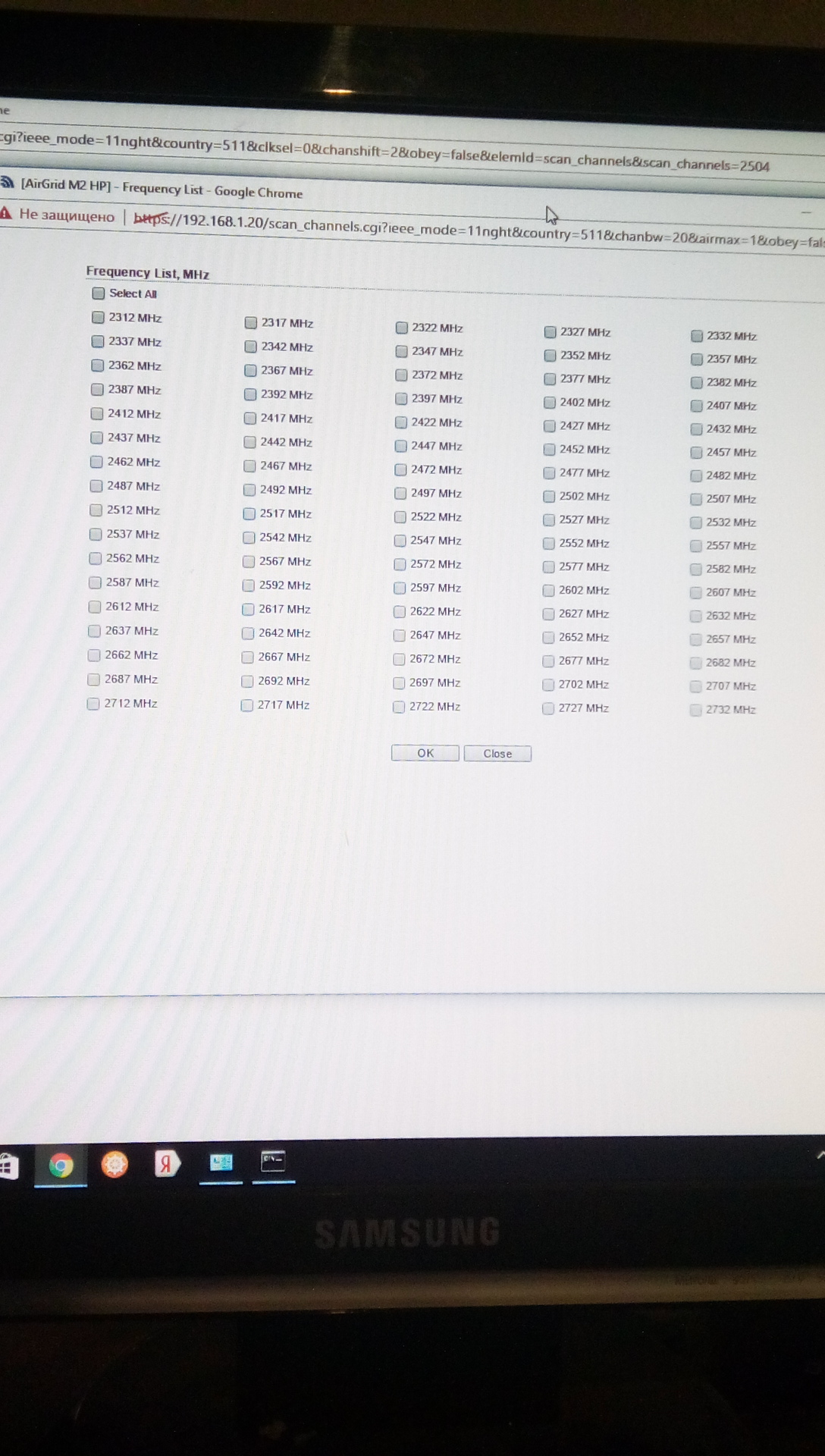

Привезли антенну AirGrid M2HP. При настройке обнаружилась интересная особенность: разный список частот с БС(NanoStation M2) как следствие не могу увидеть БС при сканировании. Compliance Test включен. Список частот в прикрепленных фотках.
База: Nanostation m2 (XM5.5.6)
Клиент: AirGrid M2HP (XM5.6.6)
Пробовал игратся с разными прошивками версии XM толку 0. XW Не заливаются не под каким предлогом. Есть ли возможность задружить эти точки?

Шифтинг может включен на одной из них? Покажите собственно окна настройки Wireless каждой точки.

Нет шифтинг не включен. а даже если включен не должен ли клиент сам подстраиватся под БС. Скрины чуть позже. На фотках видны частоты которые доступны для nanostation и для airgrid
На нанке включён шифтинг, да.
Клиент "подстраивается" путём сканирования доступных ему частот.
Если частоты не совпадают вообще - никакой подстройки не произойдёт.
Обновите прошивки - из современных прошивок шифтинг выкинули, проблема решится сама собой.
