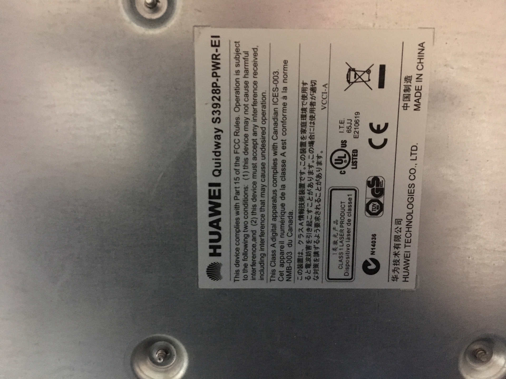

Всем добрый день!
Беда у меня следующая:
Имеется HUAWEI Quidway S3928P-PWR-EI, при подключении к нему вы даёт следующее:
* Quidway S3928P-PWR-EI BOOTROM, Version 223 *
Copyright© 2003-2005, Hangzhou Huawei-3Com Tech. Co., Ltd.
All rights reserved.
Creation date : Sep 14 2005, 21:32:57
CPU type : BCM4704
CPU Clock Speed : 200MHz
BUS Clock Speed : 33MHz
Memory Size : 64MB
Mac Address : 000fe2132bf4
Press Ctrl-B to enter Boot Menu... 0
Auto-booting...
No correct default file to boot
[/color]
Соответственно дело ясное, пустая Flash и отсюда мёртвый boot.
Перерыл кучу сайтов, распсиховался на нет уже). Понял одно, что официальные версии прошивок качнуть практически не реально!!!
Кстати да) Признаюсь честно FLASH грохнул я сам( Последний файл который там лежал был таков s3900-vrp310-r0013-223-64-ei.bin, но он к сожалению был битым, потому как дальше этих фраз:
CPU type : BCM4704
Memory Size : 64MB
Auto-booting...
ОН МЕНЯ НЕ ПУСКАЛ! И команду Ctrl+Z он тоже не понимал вообще!
ПОЖАЛУЙСТА HELP!
Ctrl+B не принимает обычно по причине "кривого" терминального клиента или неверных настроек COM. И из бутменю залить ПО можно даже не замораичваясь с tftp, тупо через xmodem.
Ctrl+B работает. ПО не могу найти под него! На официале ничего понять толком не могу, при дополнительной регистрации акаунта требуется ввод почты дистрибьютора...( Если есть возможность, выложите пожалуйста ПО, очень сильно нужно! Заранее огромное спасибо!
