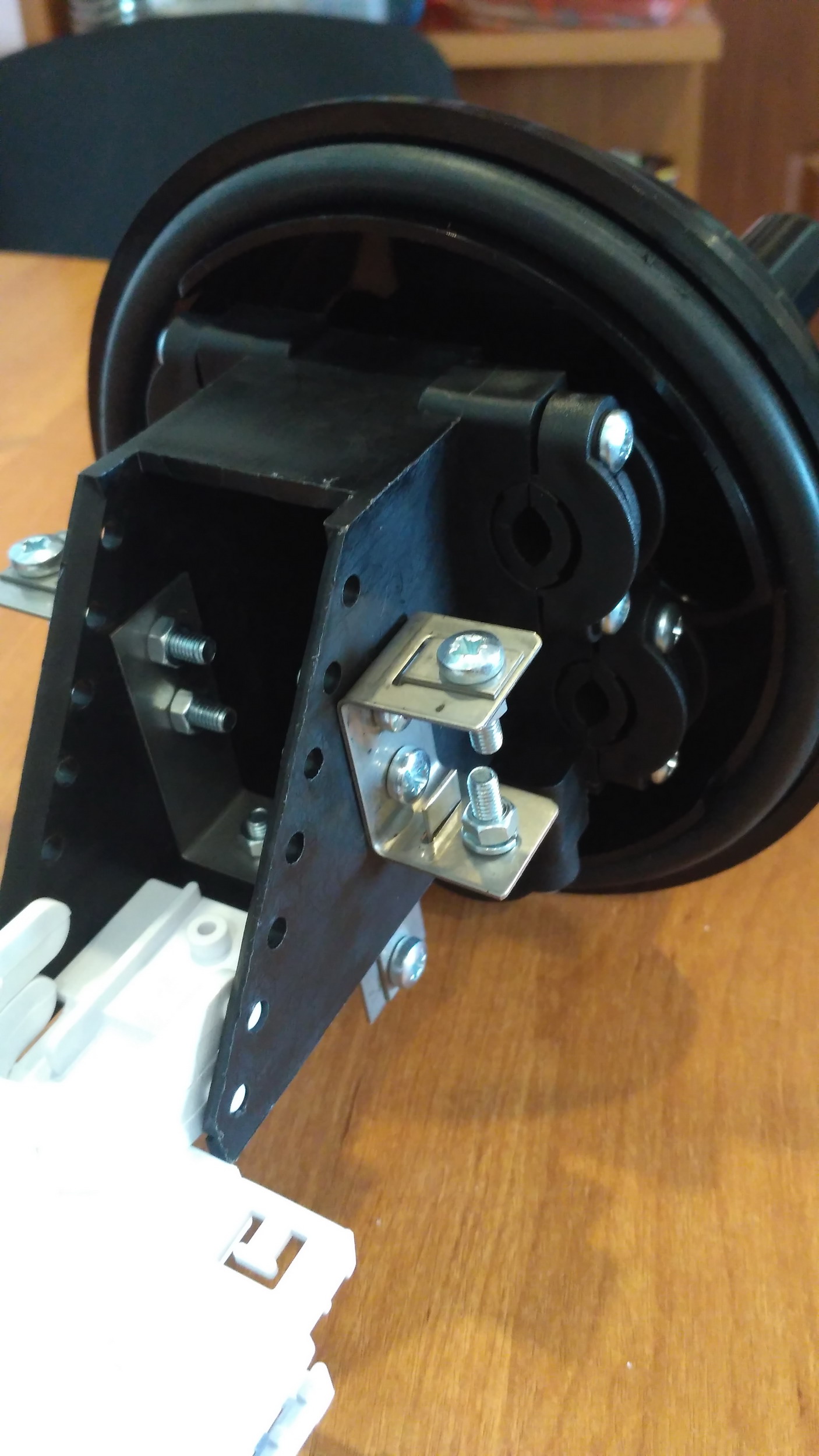

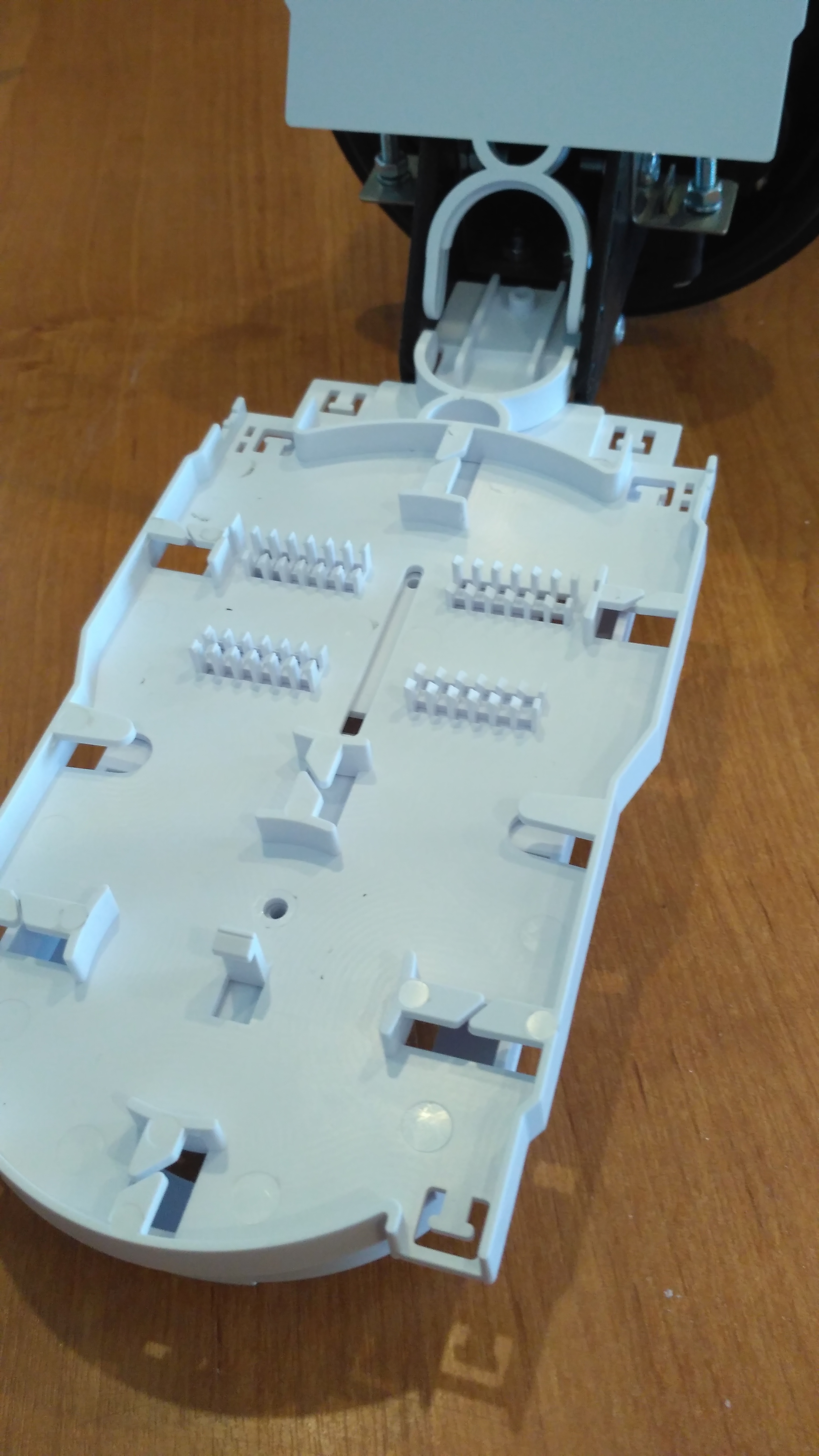

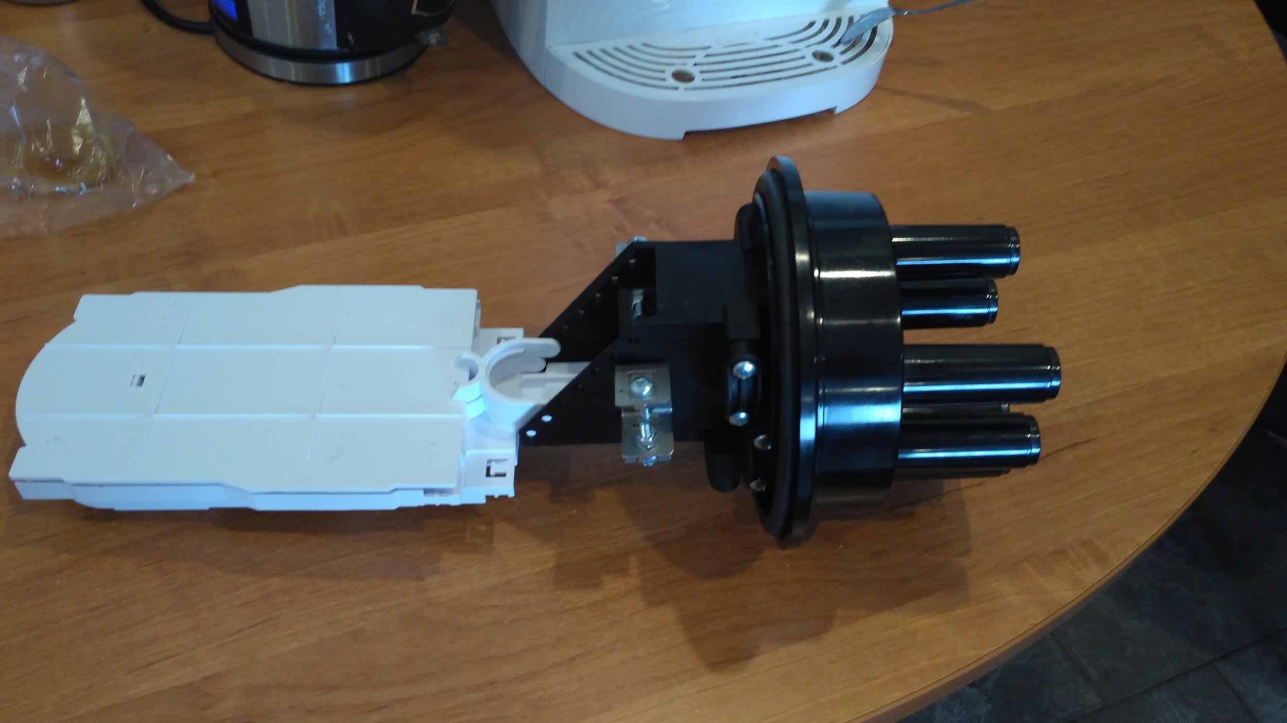

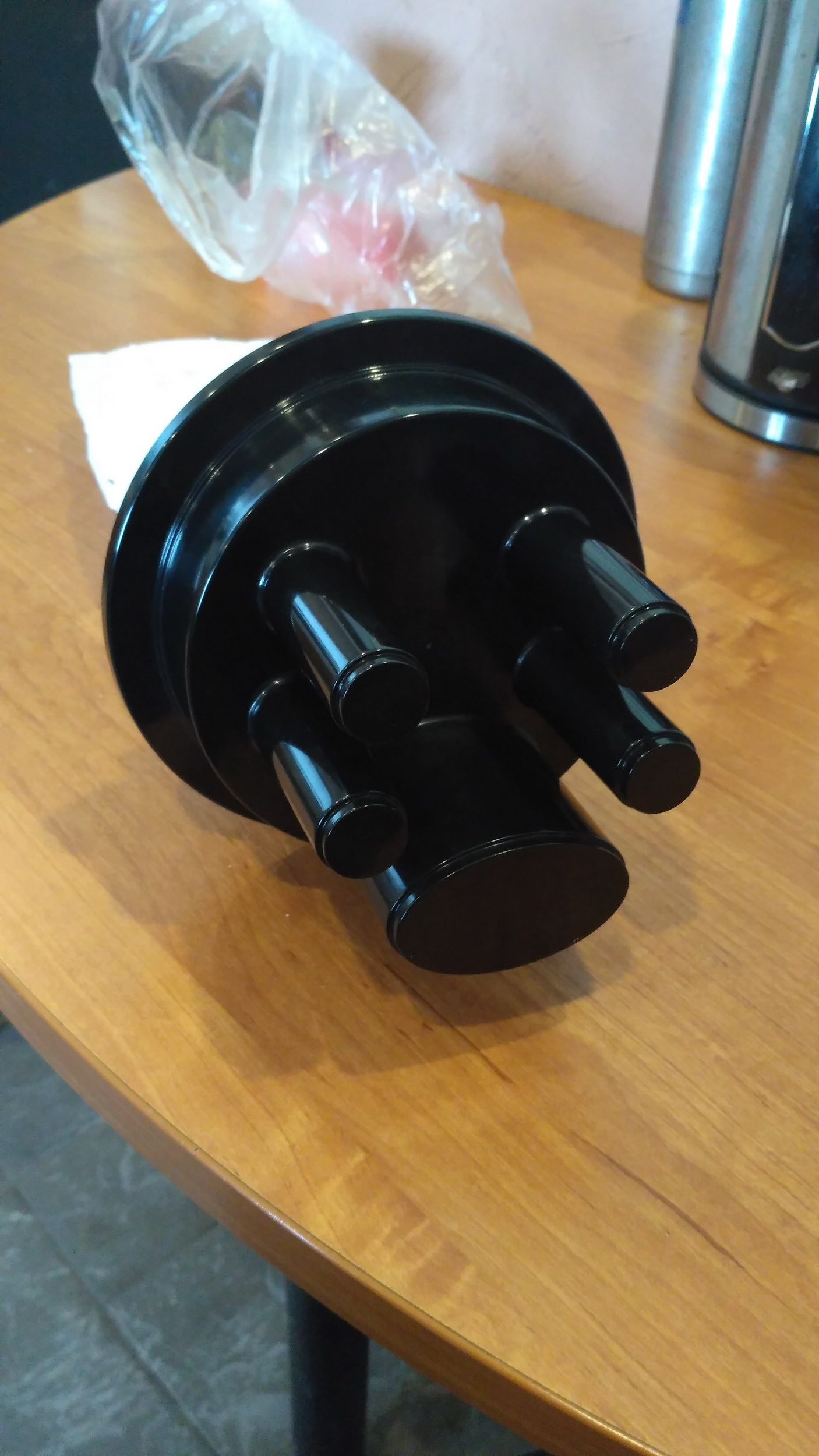

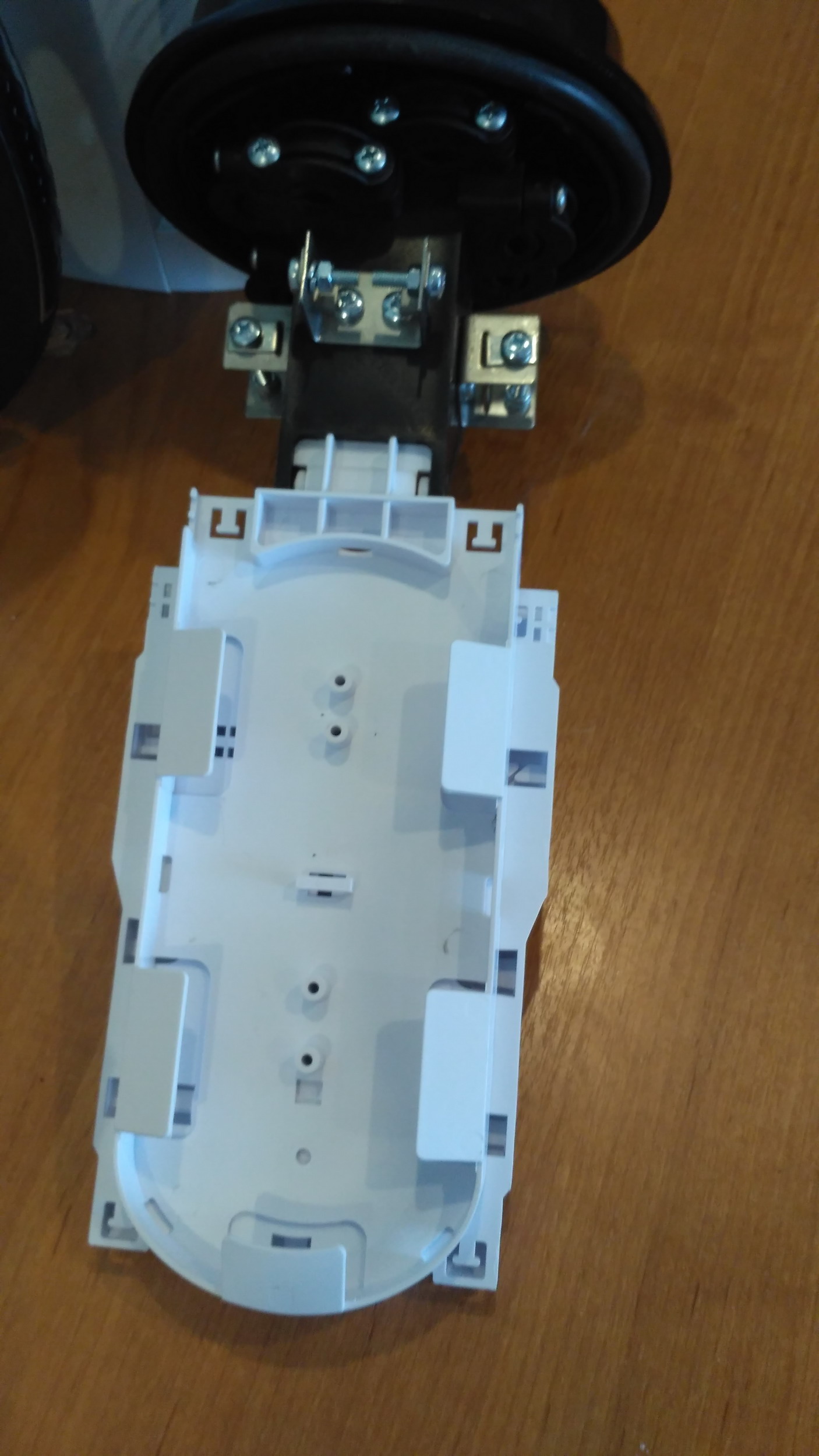

Liner's Posted February 17, 2017 Posted February 17, 2017 Кто то видимо вконец устал возить муфты и решил клипать свои) мне попался опытный образец такой муфты. понравилось что из россии)) пластик тонковат, жёсткий, как в обращении надо тестить, скорей всего попросим ещё пару, и будем сравнивать с GJS-Q потому что их используем в основном, обещают что будет дешевле чем GJS-Q. надо тупо уронить на кафель и посмотреть результат, может я и ошибаюсь. сама муфта большая, кассета только одна, понравились продуманные крепления кабеля, их много, насколько удобно уже надо завести в муфту кабелей 10 тогда и понятно будет. Вкратце впечатления положительные смущает только пластик, по ощущениям, хотя может просто уже боюсь использовать российское) Вставить ник Quote
Liner's Posted February 17, 2017 Author Posted February 17, 2017 мне пока не объявили сам жду, чё то они там считают) мельком ценник озвучивали в 1400-1450 но окончательным это считать я не стал. договорились о встрече с технологом, там есть недостатки, что будут убирать Вставить ник Quote
Liner's Posted February 17, 2017 Author Posted February 17, 2017 говорят клипают сами, технолога увижу, будет понятно, мы южкабель не юзали ни разу Вставить ник Quote

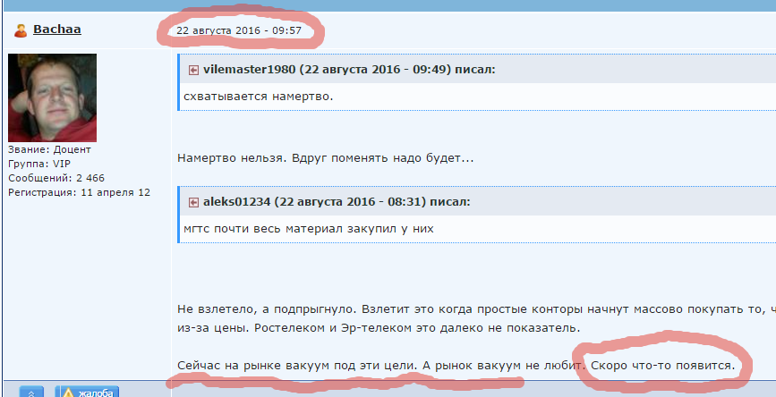

Bachaa Posted February 17, 2017 Posted February 17, 2017 Хехе... Бабушка Ванга на ушко шепнула :) Вставить ник Quote
Bachaa Posted February 17, 2017 Posted February 17, 2017 Я бы поддержал немножко ребят, но сегодня вот привез на склад. Однако 1400 рублей за такую муфту ДОРОГО. Если они хотят реально взорвать рынок, то такая муфта должна стоить 950 рублей, не больше. ССД со своей МОГ-Т-3-40 реально почуяла борозду и крепко схватилась за нишу. Сейчас это лучшая муфта на стыки по воздуху. На транзит МТОК-Л7 держит позиции и стоит столько же, как и МОГ-Т-3-40 А у "русского китайца" в транзитный ввод большой кабель не затащешь, очень он маленький. На стыки он дорогой... Вобщем альтернатива. НО ОЧЕНЬ хорошо, что они появились. Поработают с ценой и на какое-то время могут реально на себя перетянуть одеяло, пока ССД не снизит стоимость. Вставить ник Quote

dIMbI4 Posted February 17, 2017 Posted February 17, 2017 вобщем гадаю по фотографии) самое главное догадались не копировать GJS и сделали нормальный широкий транзитный ввод. остается понять качество пластика- по фото они сильно глянцевые, если пластик как у китайцев- вводы только пилить, бокорезами и ножом не срезать, то плохо( 24 волокна на такую огромную кассету это мало, хотя бы 32 или лучше 48. за органайзер под петли модулей и липучку лайк в комплект неплохо бы доложить силикагель и пару тутиков Вставить ник Quote

SNSheriff Posted February 18, 2017 Posted February 18, 2017 если пластик как у китайцев- вводы только пилить, бокорезами и ножом не срезать, то плохо( а ты их горелкой чуть-чуть.... и ножом как по маслу режутся китайсы 24 волокна на такую огромную кассету это мало, хотя бы 32 или лучше 48. за органайзер под петли модулей и липучку лайк в комплект неплохо бы доложить силикагель и пару тутиков да кассета странная... и ложементы на 12 крайне неудобны... мне вот эти больше всего нравятся ку-3645 Вставить ник Quote
dimokrzn Posted February 18, 2017 Posted February 18, 2017 тоже недавно попробовал эти муфты. пока только положительные впечатления. единственно что не понравилось, так это пластик. ножом не режется как ссд, и оч легко плавится. чуть не углядел и все. Вставить ник Quote
dIMbI4 Posted February 18, 2017 Posted February 18, 2017 Ну зачем же греть, струна всегда в помощь. Но то что пластик такой колкий-факт. Кассета на 36 удобнее факт, однако такой дизайн позволяет вообще не отмерять волокна, один хрен уложатся). Вставить ник Quote
Oleg_mouse Posted February 18, 2017 Posted February 18, 2017 Может конечно это и не верно, но реально хорошо было-бы чтобы кассеты были на 32 волокна и стыковались как родные с кассетами ссд. Вставить ник Quote
Aks_Alexey Posted February 18, 2017 Posted February 18, 2017 Может конечно это и не верно, но реально хорошо было-бы чтобы кассеты были на 32 волокна и стыковались как родные с кассетами ссд. зачем стыковать с кассетами, которая стоит 350 рублей?))) Вставить ник Quote

Vasmer Posted February 18, 2017 Posted February 18, 2017 зачем стыковать с кассетами, которая стоит 350 рублей?))) в том что та кассета стоит этих 350р та что на фото опытного образца хз-хз либо сделать аналог для муфт ссд за меньшую цену и удобство взаимозаменяемости Вставить ник Quote
Aks_Alexey Posted February 18, 2017 Posted February 18, 2017 ку-3645 стоит 30 рублей без рассыпухи, которой у всякого сварщика и так навалом кт-3645 конечно удобнее, но напрягает то что приходится постоянно набивать кассету под завязку, стяжки не притягивают охапку толстых модулей к кассете, всё потому что она стоит хрен выговоришь Вставить ник Quote
