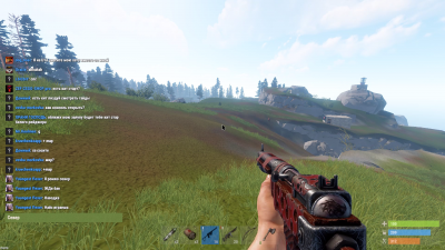

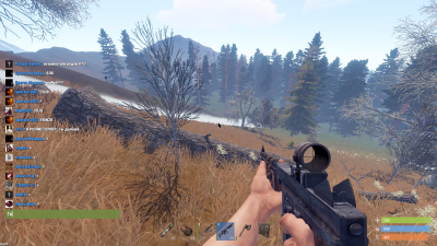

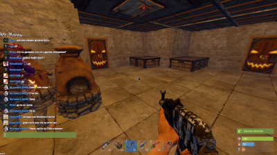

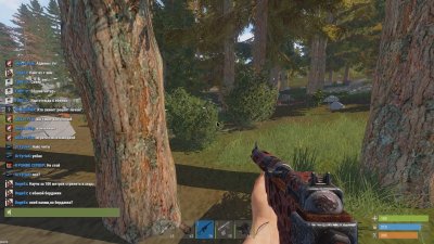

MAESTROHANTER Posted February 14, 2017 Posted February 14, 2017 (edited) Итак, я решил запилить первый пост как краткий FAQ о том что было предпринято, расписать в чем, собственно, проблема, а так же прикрепить сюда свои различные тесты/цифры/видео и прочее. Все это сделано по двум причинам: Тема разрослась до огромных размеров. Не без помощи отдельных личностей, конечно. Найти информацию человеку, который найдет эту тему по запросу в поисковике, будет крайне проблематично. Повторение – мать учения. В данном случае это не так и повторять что-то по сотне раз мне надоело. Жаль, конечно, что первое сообщение нельзя закрепить в шапке, чтобы оно отображалось на каждой странице. Благо на этот пост можно будет ссылаться. Различные ссылки на сайты, где была поднята эта тема Сайт 1 - с чего все началось Сайт 2 - продолжение Сайт 3 - статья с разбором теории о шейпинге (инактив) Сайт 4 - обсуждение проблемы в steam Сайт 5 - обсуждение проблемы на сайте warface Суть проблемы Очень сложно описать людям, которые никогда не играли в шутеры, в чем конкретно у меня проблема, но я все же попробую: я выхожу на противника из-за укрытия, стреляю, вижу кровь, т.е. факт того, что попал, но он меня убивает. После смотрю лог урона, в котором с моей стороны по противнику нанесено 0 урона, а он меня убил и снес все 100 хил поинтов. В довесок (у меня) это приправлено задержками, когда противник еще не вышедший из-за укрытия (на моем мониторе), уже убивает меня. Странность тут в том, что у меня ping, который должен отражать задержку, ниже, чем у противника, поэтому в теории такого произойти не могло. На практике же произошло. Прибавьте к этому плохой hitreg, когда из 10-и выпущенных мною пуль, в цель попадает от силы 2-3 пули. Получается гремучий коктейль, который и можно назвать моей проблемой. Еще одно важное замечание: я списывался с здесь сидящими игроками, которые наблюдают похожую проблему и мы заметили, что когда долго (больше месяца мб, не знаю точно) не играл в игру, т.е. вообще никак не контактировал с серверами этой игры, а потом зашел поиграть, то ситуация в разы лучше, чем была месяц назад. Коннект более-менее нормальный. Но проходит время, мб день или два, после чего этот эффект пропадает и все начинается сызнова - задержка, плохой хитрег, рассинхроны. Как будто тебе дают какое-то количество трафика с высокой приоритизацией, а потом включают обычный. Или как будто буфер забивается со временем (какой именно - не знаю). Это коллективное наблюдение, прошу заметить. Провайдеру я звонил, никаких изменений в такие моменты не было, никто ничего не менял. Догадываюсь, что поняли суть не многие (не только лишь все), поэтому следом идут видеоролики, которые наглядно демонстрируют мною написанное выше: Скрытый текст Подробно разобрал моменты в видео - не нуждается в комментариях. Просто нарезка с дм. Все отлично видно: стреляешь в голову - урон не проходит. Причем с начала видео сделана вставка, где урон проходил. Типичная ситуация, когда хитрег с хорошего меняется на ужасный. Небольшая нарезка моментов из различных шутеров. Очередная демонстрация хитрега. Человек столкнулся с похожей ситуацией и решил ее подключением другой сетевухи. Мб это не наш случай, но описание самой проблемы очень похоже. Также прошу заметить, что здесь не учитываются проблемы неткода игр, а так же баги, лаги и проблемы самих серверов. Да, такие проблемы существуют, но они не относятся к данной теме. Подробнее в видео: , , P.S. Будет дополняться. Что было предпринято для устранения проблемы Полностью пересобран ПК 3 раза. Я изучил, кажется, все тонкости подбора комплектующих, которые хоть как-то могут влиять на интернет соединение. Одних материнских плат было протестировано порядка 4-х экземпляров. Протестировано и подобрано все основное железо, USB/PCI-e и PCI сетевые карты, монитор, звук (звуковуха и наушники), устройства ввода (мыши то бишь), интернет кабель, тип интернет подключения. Проведена тотальная инспекция Windows. Тесты различных драйверов для видеокарт, подбор оптимальных настроек 3D драйвера, изучение всех особенностей services.msc и компонентов Windows, настройка сетевого адаптера. Тестирование различных конфигов, optimizer'ов, VPN сервисов, использование netlimetr'a, netbalancera, cFosSpeed, ipfw и т.д. с целью корректировки ping'а и воздействия на ССС (систему сетевого сглаживания), проверка портов подключения, анализирование более 20 трассировок от игроков из различных уголков нашей страны, а так же других стран. Подключение ВСЕХ провайдеров в доме с целью тестирования, последующие звонки провайдерам с целью разобраться в проблеме, общение с сисадминами провайдеров, общение с сисадминами в офисе Ростелекома (вход только для работников). Тестировалась сеть на игровом ноутбуке: сначала играл на нем у друга, потом у себя - разница была заметна сразу же. Вполне возможно, что не включил в список какие-то пункты. Буду дополнять. Какие варианты решения проблемы предложили на форуме Нет, я не забыл о ваших предложениях, но что-то мог и упустить. Поэтому пишите в ЛС или на форуме что конкретно я пропустил, я обязательно вложу это в шапку. Также надеюсь услышать от вас новую информацию, которая поможет в решении проблемы. В 17.02.2017 в 17:58, pavel.odintsov сказал: попутно сталкивался с ребятами, которые занимаются HFT, высокоскоростной трейдинг. Они также плюются от "обычных" провайдеров, обычных "сетевых карт" и "обычных" конфигураций Linux и Windows. Потому что им дорога каждая миллисекунда, потому что эти деньги. Их воспринимают серьезно, вас - нет и подход в этой теме четко подтверждает это, а совершенно зря. Дело в том, что сети никто не оптимизирует на латенси, Интернет в целом построен на базе "абстрактной цены маршрута", которая не имеет ничего общего с реальной задержкой. Если у Вас ресурс не ограничен и Вы пошли на такие меры, я бы попробовал изучить где находятся сервера, которые Вам нужны, после этого рекомендовал бы узнать номера автономных систем, где стоят игровые сервера, после этого инструментами looking glass / mtr / tracroute найти провайдера, от которого латенси будет лучше. Но тут Вы столкнетесь с тем, что провайдерам редко не интересно "качество линка" (латенси! число потерь!) им часто нужен дешевый канал, который работает более-менее, потому что для 99% клиентов - это предел мечтаний, но не для вас. Дальше я бы попробовал найти какой-либо локальный дата - центр, не знаю насколько это сложно в Вашем регионе либо локальную точку обмена трафика и включить в нее, пусть временно, попробовать как будет играться. Всегда, к любому городу идет много линий оптики, их дают разные провайдеры (Telia, Rostelekom, Belline, Megafon, RETN и прочие и прочие). Велика вероятность, что есть некие магистралы что используют банк и они работать будут отлично, Ваша задача - найти кто к ним подключен. Вот и все. В 27.02.2017 в 09:45, vurd сказал: Делаем следующее. 1. Покупаем два (прости господи) микротика, начиная от HAP LITE - 3 тысячи рублей. 2. Подключаем другу реальный ip, ставим у него микротик, поднимаем там VPN-сервер на базе PPTP протокола (чтобы было TCP), на всякий случай еще его и шифруем, мало ли злобный провайдер лезет внутрь тунелей. 3. Себе тоже желательно подключить реальник, думаю это уже сделано. Ставим микротик, поднимаем клиента. В 08.08.2017 в 23:35, nuclearcat сказал: В случае когда вы совершенно не понимаете где проблема, и не можете разобраться во всем фарше - у вас есть выход тыкать пальцем в небо, строя бредовые теории и выставлять себя дураком, учится всему что завязано на проблеме (игровой код, сетевой стек, сетевые технологии, и т.п.) и стать гуру, или нанять за очень много денег специалистов, которые разберутся в вашей проблеме. Что можно предпринять Пока кардинальное изменение ситуации замечено только при переезде в другую квартиру. Но и тут нужно оговориться, что, возможно, переехать в другую квартиру того же дома может быть неэффективно, т.к. по тем тестам, что провел лично я, имеет смысл сменить как минимум микрорайон, а еще лучше район проживания в целом. Почему? Ни у меня, ни у моего соседа, разницы в коннекте нет - одинаково плохо. Возможно это исключение и конкретно в вашей ситуации все будет по-другому. Проверяйте все поэтапно. Что касается разницы в провайдерах, то она, безусловно, есть, но лично у меня проблемы наблюдаются при подключении любого из доступных вариантов. Такая же ситуация и у моих коллег по несчастью. Edited February 1, 2018 by MAESTROHANTER
