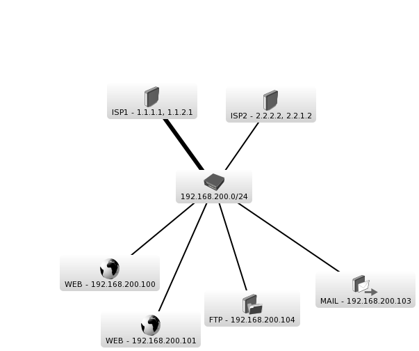

Суть заключается в том, что есть два провайдера, подключенные к разным интерфейсам. Есть большая локалка со станциями и серверами. Активно используется NAT. А теперь немного в деталях и схематично (под рукой только дюдя).
ISP1 - дает несколько IP адресов, пусть будут 1.1.1.1, 1.1.2.1
ISP2 - тоже несколько IP адресов, пусть будет 2.2.2.2, 2.2.1.2
Локальная сеть - 192.168.200.0/24
WEB1 сервер - 192.168.200.100
WEB2 сервер - 192.168.200.101
MAIL сервер - 192.168.200.103
FTP сервер - 192.168.200.104
Ну и остальные рабочие станции. Их много
WEB1 должен быть доступен по 1.1.1.1, 2.2.2.2
WEB2 должен быть доступен по 1.1.2.1, 2.2.1.2
MAIL по 1.1.1.1, 2.2.2.2
FTP по 1.1.2.1, 2.2.1.2 - выходить должен под 1.1.2.1
Рабочие станции должны выходить под 1.1.1.1
Как правильно настроить NAT? Если с DST все понятно, то не ясно как настраивать общий маскарад и src-nat по отдельности. Как правильно настроить ip-route? И что работал hairpin nat.
Немножко предисловия, которое должно было быть в начале. Рутер настроен, был подключен только один провайдер. Теперь подключили второй, и его нужно сделать основным. Ну и оставить первый для бекапа, хотя бы для локальной сети.
Сейчас там 40 правил файрвола, 100 правил ната, 80 манглов. Черт ногу сломит.

XuHT, вопрос с доступностью серверов в 2-х интерфейсов решается через маркировку трафика(соединений), плюс чётко сформулировать критерии "проброса порта". Хорошая статья по DualWan здесь

Вам надо не NAT настраивать, а сделать нормальную схему сети. Т.к. в тех условиях, что сейчас у вас, нормально задачу не решить.
Если поставить 2 микротика и завести на каждый своего оператора, эти 2 микротика подключить к локалке, то можно сделать пробросы на нужные вам IP одного и того же сервера под разными внешними адресами.
Кроме всего есть такая штука, как OSPF, и, скорее всего, все ваши сервера имеют его поддержку.
И даже если центральную железку не трогать, можно проанонсировать нужные IP на каких-то других микротиках, которые подключить в локалку, и уже они будут делать пробросы портов.
При этом большинство правил ната и маркировок можно будет отключить.

Ага, как представляется логика работы? При запросе на адрес 192.168.200.100 подключиться сразу к двум серверам? Или один пакет отправлять на один, а второй на другой=) Тут нужен несколько иной подход. Например через маркировку соединений.

Да, если есть 2 сервера и надо что бы они были доступны через любого провайдера, то, как минимум, нужно уйти от IP адресов и использовать DNS записи.
