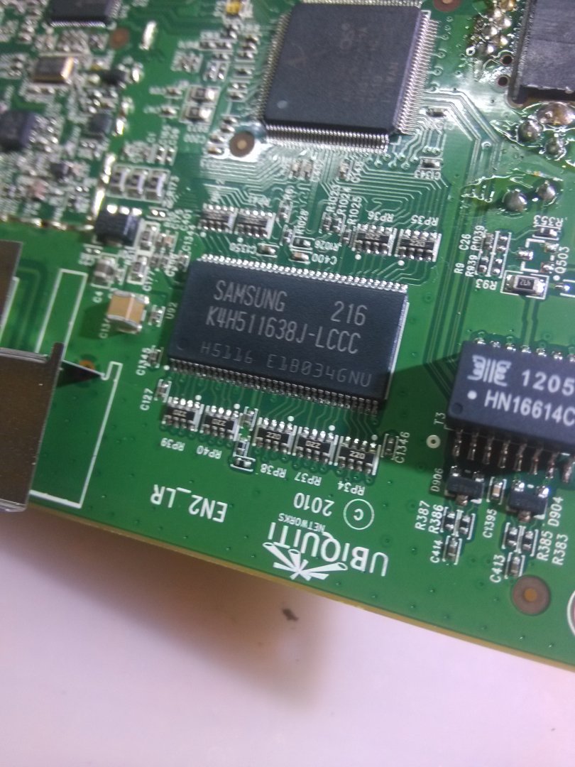

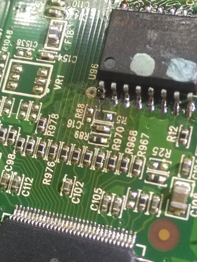

Vidar72 Posted October 29, 2017 Posted October 29, 2017 Добрый день. Подскажите номинал резистора R5. Точка UniFi AP LR. Неудачно снял флешку. Заранее спасибо Вставить ник Quote
