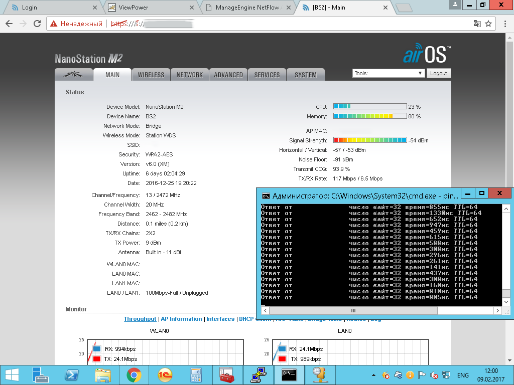

mofisto Posted February 9, 2017 Posted February 9, 2017 (edited) Есть 2 точки доступа Ubiquiti NanoStation M2, которые связывают между собой 2 здания: офис и производство. Расстояние между точками = 120 метров на прямой видимости. Всё работает нормально, кроме одного НО: каждый день в промежутке времени с 11:40 до 12:10 со связью происходит что-то невероятное. Пинг падает до 1500 мкс. Смотрите скриншот. Что может так глушить сигнал? Куда капать? Edited February 13, 2017 by mofisto Вставить ник Quote

Saab95 Posted February 20, 2017 Posted February 20, 2017 Так у вас там написано Rx Rate 6.5М. В этом и проблема - нужно частоту поменять, может помеха. Или мощность стоит на всю, от чего передатчик перегревается и т.п. Иногда бывает так, что камеры начинают лить поток мультикастом, при этом сам поток данных не большой, а радиоканал загружается на всю. Вставить ник Quote
