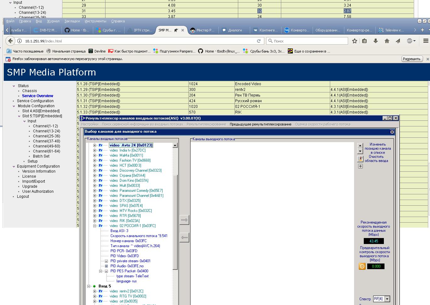

Eagle18 Posted February 9, 2017 Author Posted February 9, 2017 вот собственно на фото видно. входной поток 2.87 мбит а телевью уже ловит 10 мбит. между железками кабель напрямую Вставить ник Quote
sky star Posted February 9, 2017 Posted February 9, 2017 давайте будем говорить просто , у Вас что то появилось из не откуда, это чуток физике противоречит , вот я и говорю, посмотрите вдруг в потоке у Вас появился 8191 , Вы ведь специалист , должны с пол оборота понимать о чем я ... да и я говорил Вам что надо посмотреть поток что Вы подаете на что то анализатором на предмет соответствия DVB ETR101290 , это очень прям сузит границы поиска этой "незадачи" д аи я убейте не вижу не какого фото Вставить ник Quote

sky star Posted February 9, 2017 Posted February 9, 2017 я Вам повторю, надо на 100% знать есть ли на входе у ВАс 8191 ? если его там нет , то Ваше приемное устройство "сдурело" либо софтово либо хардверно , что у телекавьва на моих руках было в в обоих видах, благо телекавьвы были не мои и я не шибко горевал как то так пы сы на фото сложно понимаемый скрин Вставить ник Quote
Eagle18 Posted February 9, 2017 Author Posted February 9, 2017 есть ли 8191 на входе в телевью? или впринципе в потоке? по логам астры в потоке 8191 я не увидел да и при просмотре через vlc битрейт нужные 2-3 мбит. но никфк не 10. Моя телевью уже не раз чудила, придется списать на это root@desktop:/usr/local/bin/t2# ./ros1.lua Feb 09 17:28:49: INFO: Starting Astra 4.4.182 Feb 09 17:28:49: INFO: [Ros1 #1] PAT: tsid: 2 Feb 09 17:28:49: INFO: [Ros1 #1] PAT: pid: 1020 PMT pnr: 1020 Feb 09 17:28:49: INFO: [Ros1 #1] PAT: crc32: 0x5219E17E Feb 09 17:28:49: INFO: [Ros1 #1] PMT: pnr: 1020 Feb 09 17:28:49: INFO: [Ros1 #1] PMT: pid: 1021 PCR Feb 09 17:28:49: INFO: [Ros1 #1] PMT: descriptor: 0x050443554549 Feb 09 17:28:49: INFO: [Ros1 #1] VIDEO: pid: 1021 type: 0x1B Feb 09 17:28:49: INFO: [Ros1 #1] AUDIO: pid: 1022 type: 0x03 Feb 09 17:28:49: INFO: [Ros1 #1] DATA: pid: 1024 type: 0x06 Feb 09 17:28:49: INFO: [Ros1 #1] DATA: descriptor: 0x56057275732900 Feb 09 17:28:49: INFO: [Ros1 #1] DATA: pid: 1025 type: 0x86 Feb 09 17:28:49: INFO: [Ros1 #1] PMT: crc32: 0x87E120B2 Feb 09 17:28:50: INFO: [Ros1 #1] SDT: tsid: 2 Feb 09 17:28:50: INFO: [Ros1 #1] SDT: sid: 1020 Feb 09 17:28:50: INFO: [Ros1 #1] SDT: Service: 02 РОССИЯ-1 Feb 09 17:28:50: INFO: [Ros1 #1] SDT: Provider: РТРС Feb 09 17:28:50: INFO: [Ros1 #1] SDT: crc32: 0x1406D2DC Feb 09 17:28:50: INFO: [Ros1 #1] Bitrate:3176Kbit/s Feb 09 17:28:50: INFO: [Ros1] Active input #1 Вставить ник Quote

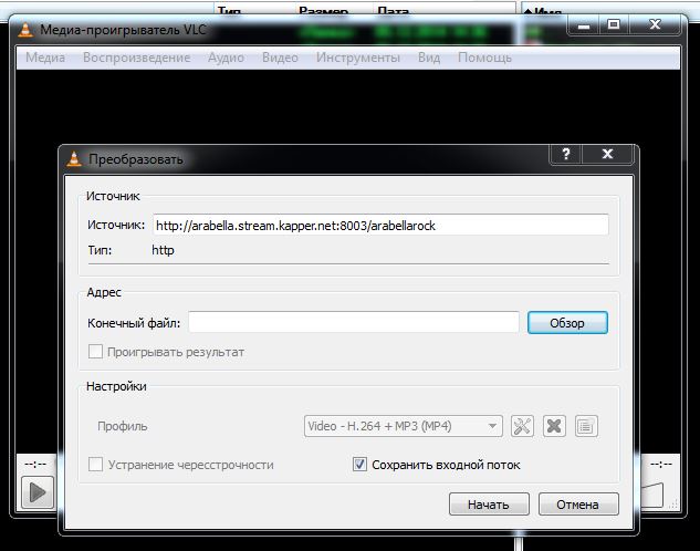

Eagle18 Posted February 10, 2017 Author Posted February 10, 2017 то что Вы записали не содержит 8191 , но писали на по ASI , по этому вопрос открыт правда файл был mp4 и у меня есть мнение что он был записан с конвертацией , а не тупым Был в отъезде. записывал когда через vlс выбрал сохранить входной поток без конвертации Вставить ник Quote
sky star Posted February 10, 2017 Posted February 10, 2017 странно что он получил Mp4 , должен был получиться *.ps Вставить ник Quote
Eagle18 Posted February 10, 2017 Author Posted February 10, 2017 поток с астры выходит. принимаю на ней. выходит udp поток Вставить ник Quote
