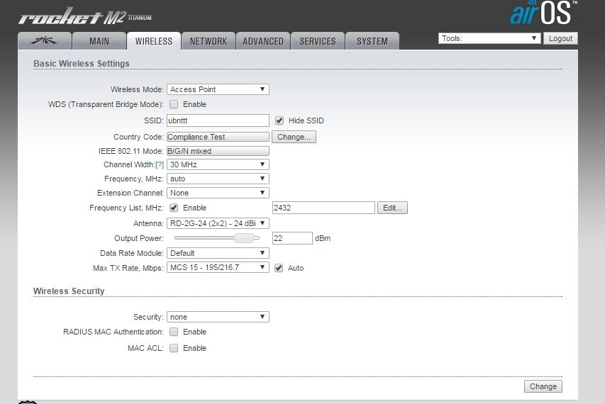

Всем привет!!! В последнее время появилась непонятная проблема... На точке Rocket M2 сидит 40 клиентов. Все на Loko M2. Два клиента с периодичность 10-12 часов иногда меньше, отваливаються от ТД. Что характерно они ТД видят и подключены к ней. А ТД их нет. RX на клиенте 0. На одном клиенте сигнал -65 на другом -75 dbm. Решил что дело в Rocket M2, заменил его на Rocket M2 Titanium. Результат прежний - 2 клиента отваливаються. Менял клиентские антенны на новые. Тоже самое... Может было у кого подобное?

АирМакс включен? Включи WDS у всех, и зачем 30 мегагерц, шумов побольше собрать? Агрегация дефолтная, если да то у абонентов обязательно выставь 8/8000

Попробую потестить...
