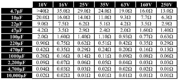

RN3DCX Posted March 9, 2017 Posted March 9, 2017 Цепляйте хороший кондер с двойным запасом по напряжению, какой только пометсится туда по размеру. Поэтому ищите максимальной ёмкости, подходящие по размеру. Не пойму, так что брать с двойным запасом? Емкость или напражение ??? Если номинал кондера: 6,3В и 1800мкф. Вставить ник Quote
dIMbI4 Posted March 9, 2017 Posted March 9, 2017 с двойным не нужно, будет высокое esr, будут греться. нужно наоборот напряжение по рассчетному и больше конденсаторов меньшей емкости в параллель. Вставить ник Quote
andryas Posted March 9, 2017 Posted March 9, 2017 Не пойму, так что брать с двойным запасом? Емкость или напражение ??? С двойным по напряжению, низковольные электролиты имеют плохой esr. Кроме того, уменьшается их срок службы. Например, если напряжение в цепи 3,3 Вольт, то нужен кондер на 6,3V с двойным не нужно, будет высокое esr Вставить ник Quote

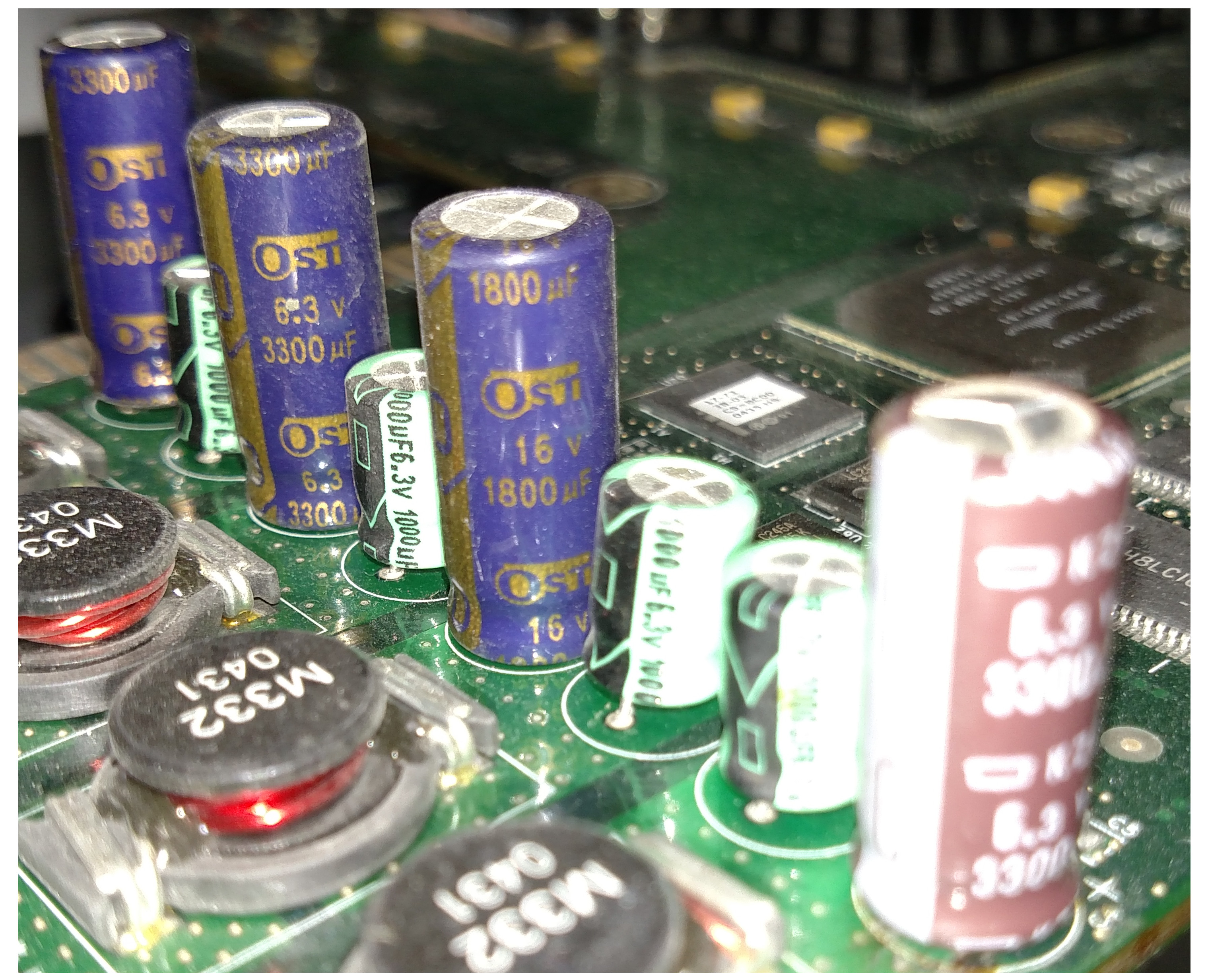

Merten Posted March 27, 2017 Author Posted March 27, 2017 Что-то я сразу не заметил, а ёмкость то не у всех 3300мКф. Обнаружил один на 1800мКф. Теперь получается, что 3 по 3300мКф и один 1800мКф так они ещё и 16В. Меня не покидает чувство, что тут что-то напутано. Ни у кого не нашлось такой цыски? Вставить ник Quote

satboy Posted March 28, 2017 Posted March 28, 2017 Есть ли у кого c3750g-12s-s не в работе, буду признателен, если снимите крышку и сделаете фото блока конденсаторов на плате и скажете их номиналы. Приобрели железку а у неё один вздулся и видно, что паяли и что-то перепутали. Эти конденсаторы (электролиты) стоят рядом с разъёмом идущим от блока питания между 4мя катушками и разъёмами SFP. Цыски паяем, сервера паяем...куда мир катится))) Больше месяца вспоминал - где же я видел фотки 12s. Вспомнил, нашел. тыц , тыц2 Вставить ник Quote
Merten Posted March 28, 2017 Author Posted March 28, 2017 Только не видно номиналов. А можно адрес старнички где фото размещены? Может владельца найду. Вставить ник Quote
