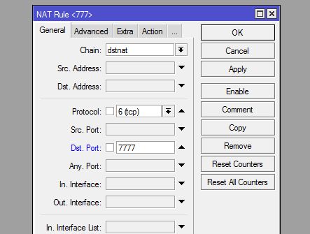

Зачем вам заходить с сервера? Феншуй?
На микротике белый IP, авторизация какая?
Можно сделать проброс портов на микротике и заходить уже по порту.
Вы не указали, как вы хотите зайти SSH или Web??
Может стоит скинуть конфиг микротика?
З.Ы. ИМХО лучше использовать VPN у меня в сети отдельный микротик под это стоит(раньше совмещали пока нагрузка в офисе не увеличилась) Проблем вообще нет.
Самое простое - dst-nat'ить веб-интерфейс Nanostation (там ведь веб-интерфейс, верно?) на внешний IP Mikrotik x86, при этом разрешать подключения только с IP билинга.
Либо правильно настроить маршруты на стороне билинга, чтобы при подключенном VPN не терять к нему доступ. К VPS, скорее всего, можно подключиться через VNC консоль.
