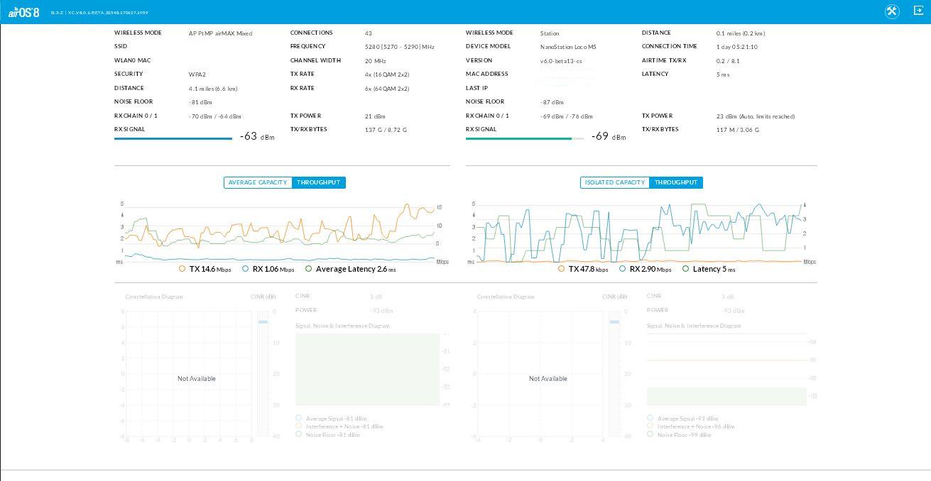

lexxsiy Posted February 8, 2017 Posted February 8, 2017 (edited) AGGREGATION FRAMES-32,TDMA FILTER-0 (по умолчанию ) TARGET SIGNAL -60, CLIENT ISOLATION -on . Значения Average Latency- от 0.0 - до 0.3 Смущает NOISE FLOOR -81 dBm . На Рокет М5 было -93. Но как то на клиентах не сказалось. CINR какой показывает? RX CHAIN 0 / 1 -69 dBm / -61 dBm, RX SIGNAL -60 dBm TX POWER 21 dBm Edited February 8, 2017 by lexxsiy Вставить ник Quote
slv700 Posted February 8, 2017 Posted February 8, 2017 AGGREGATION FRAMES-32,TDMA FILTER-0 (по умолчанию ) TARGET SIGNAL -60, CLIENT ISOLATION -on . Значения Average Latency- от 0.0 - до 0.3 Смущает NOISE FLOOR -81 dBm . На Рокет М5 было -93. Но как то на клиентах не сказалось. CINR какой показывает? RX CHAIN 0 / 1 -69 dBm / -61 dBm, RX SIGNAL -60 dBm Нужен скрин Рокета 5 AC локальный CINR и Interference + Noise Вставить ник Quote
lexxsiy Posted February 8, 2017 Posted February 8, 2017 AGGREGATION FRAMES-32,TDMA FILTER-0 (по умолчанию ) TARGET SIGNAL -60, CLIENT ISOLATION -on . Значения Average Latency- от 0.0 - до 0.3 Смущает NOISE FLOOR -81 dBm . На Рокет М5 было -93. Но как то на клиентах не сказалось. CINR какой показывает? RX CHAIN 0 / 1 -69 dBm / -61 dBm, RX SIGNAL -60 dBm Нужен скрин Рокета 5 AC локальный CINR и Interference + Noise клиенты все серии М. Вставить ник Quote
slv700 Posted February 8, 2017 Posted February 8, 2017 AGGREGATION FRAMES-32,TDMA FILTER-0 (по умолчанию ) TARGET SIGNAL -60, CLIENT ISOLATION -on . Значения Average Latency- от 0.0 - до 0.3 Смущает NOISE FLOOR -81 dBm . На Рокет М5 было -93. Но как то на клиентах не сказалось. CINR какой показывает? RX CHAIN 0 / 1 -69 dBm / -61 dBm, RX SIGNAL -60 dBm Нужен скрин Рокета 5 AC локальный CINR и Interference + Noise клиенты все серии М. На скринах какая то муть, в mixed данные по интерференции, Noise Floor, CINR неадекватные, похоже недоступны и берутся от фонаря. Вставить ник Quote
lexxsiy Posted February 8, 2017 Posted February 8, 2017 AGGREGATION FRAMES-32,TDMA FILTER-0 (по умолчанию ) TARGET SIGNAL -60, CLIENT ISOLATION -on . Значения Average Latency- от 0.0 - до 0.3 Смущает NOISE FLOOR -81 dBm . На Рокет М5 было -93. Но как то на клиентах не сказалось. CINR какой показывает? RX CHAIN 0 / 1 -69 dBm / -61 dBm, RX SIGNAL -60 dBm Нужен скрин Рокета 5 AC локальный CINR и Interference + Noise клиенты все серии М. На скринах какая то муть, в mixed данные по интерференции, Noise Floor, CINR неадекватные, похоже недоступны и берутся от фонаря. Скорее всего Недоступны для М железок. А только для АС. Вставить ник Quote
slv700 Posted February 8, 2017 Posted February 8, 2017 AGGREGATION FRAMES-32,TDMA FILTER-0 (по умолчанию ) TARGET SIGNAL -60, CLIENT ISOLATION -on . Значения Average Latency- от 0.0 - до 0.3 Смущает NOISE FLOOR -81 dBm . На Рокет М5 было -93. Но как то на клиентах не сказалось. CINR какой показывает? RX CHAIN 0 / 1 -69 dBm / -61 dBm, RX SIGNAL -60 dBm Нужен скрин Рокета 5 AC локальный CINR и Interference + Noise клиенты все серии М. На скринах какая то муть, в mixed данные по интерференции, Noise Floor, CINR неадекватные, похоже недоступны и берутся от фонаря. Скорее всего Недоступны для М железок. А только для АС. На стороне AС сделайте более качественный скрин, не видно цифирек. CINR что 3 dB показывает, Noise Floor -81 dBm и Interference +Noise =-81 dBm и даже Average Signal -81 dBm? Что за херня? Вставить ник Quote
