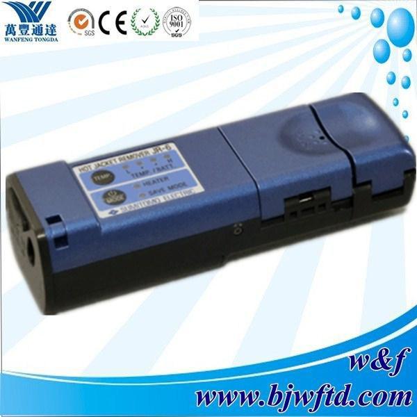

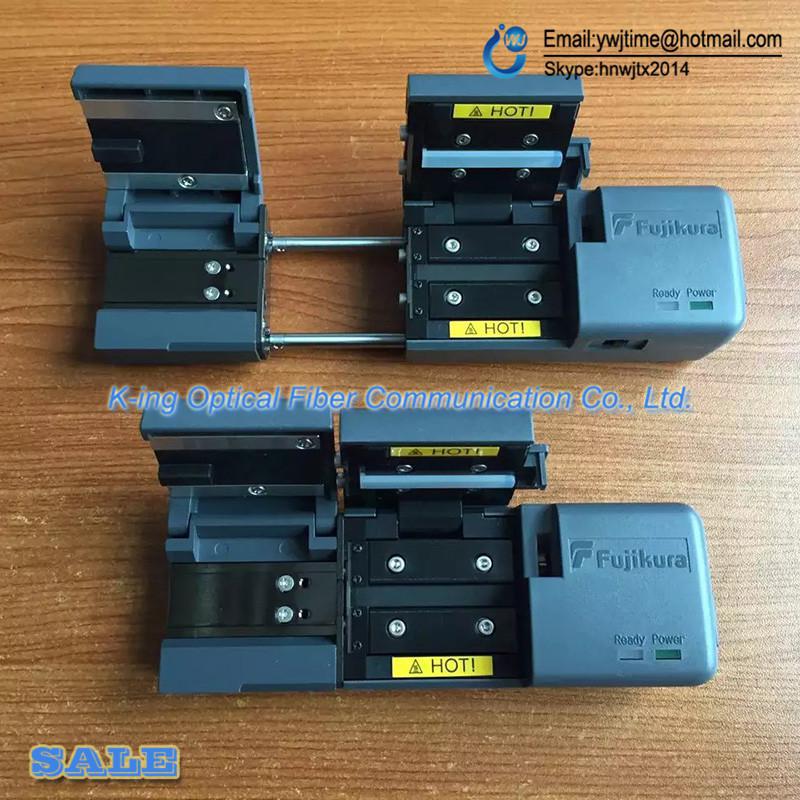

Vasmer Posted February 13, 2017 Posted February 13, 2017 Учитывая цену я если что волокно в печку аппарата закину разогреть лак пока с термострипперами засада... Sumitomo Electric JR-6 FUJIKURA HJS-02 Вставить ник Quote
zoro Posted March 16, 2017 Posted March 16, 2017 1) Термострипперы изначально для ленточного волокна. Ленточное волокно В России: я не видел его вообще... 2) Цена термостриппера а___нная... БУ меньше чем за 40 тысяч не находил... 3) Удобно, но долго, HJS-02 1 волоконо(12 волокон в ленте- одинаково) примерно 5 секунд греет... В Энергосберегайке аж 9-10сек(так как это не 3тья модель- то питается шнурком от автомобиля). На морозе- еще дольше, там стоит термодатчик- пока температуру не достигло хрен он мигнет... Человек который им пользуется- сказал что при 10 градусов все еще печальней по скорости- но они варят только в палатке.. И 10 градусов это у них реально холодно, и идет дождь... :). Удобно когда у тебя реально держатели волокна используются... Т.Е. зажал держателем, снял лак, сразу в скалыватель, после в аппарат... Но поверь те Удобно- но долго... Посмотрите видео с лентой... PS я реально пользовался термостриппером в течении 2х часов для ленточного волокна. и 6 сварок одиночного... Двоякие впечатления... Если первое то там по другому не как и быстро... Если одиночное то уже быстрее руками. Вставить ник Quote
